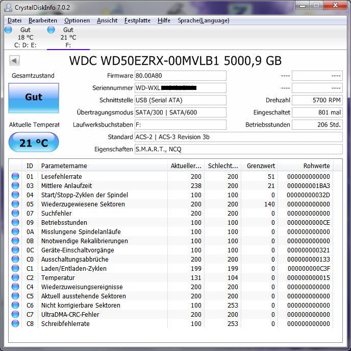

Poste doch bitte mal den Screenshot von CrystalDiskInfo für die Platte, ziehe aber bitte das Fenster soweit auf, dass alle Attribute und auch die Rohwerte vollständig sichtbar sind.

CrystalDiskinfo zeigt keine Auffälligkeiten (Wie kann ich mobil ein Foto anhängen?). Memtest werde ich durchlaufen lassen, gute Idee!

Danke für den Tipp Memtest zu nutzen. Lasse ich gerne mal drüber laufen. Die S.M.A.R.T Werte sind unauffälling, leider finde ich keine Möglichkeit ein Foto mit Tapatalk ins Forum zu laden.
So, hier mein Versuch das Forum auch mit dem PC zu nutzen:

Ich bezweifele aber (nach ich den Screenschon sah), dass es an der WD Platte liegt. Es ist sehr warscheinlich etwas mit dem Computer verbunden (Software oder Hardware – kann ich nicht sagen).
An deiner Stelle würde ich die Seriennummer vom Screenshot irgendwie verstecken/löschen. Solche Nummer sind als konfidentielle / vertrauliche Informationen betrachtet und könnten potentiell für Missbrauch verwendet werden.

Die S.M.A.R.T. Werte sind in Ordnung, die Platte ist da kaum schuld. Das sieht sehr nach den Folgen von RAM Fehlern aus. Die zeigen sich nämlich entgegen einem verbreiteten Aberglauben nicht sofort durch dauernde Abstürze, dafür belegt Windows viel zu wenig RAM mit so wichtigen Dingen, dass RAM Fehler dort zu Bluescreens führen würden.

Die S.M.A.R.T Werte haben sich nicht wesentlich verändert, keine Suchfehler, keine ausstehenden Sektoren und keine nicht korrigierbaren Sektoren. Also nur Zeit vergeudet und keine Erkenntnisse gewonnen!
