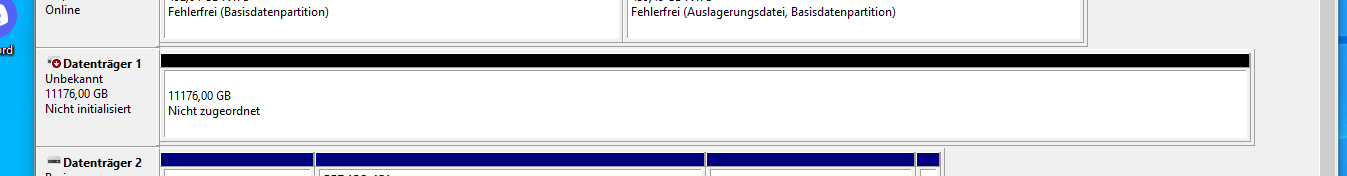

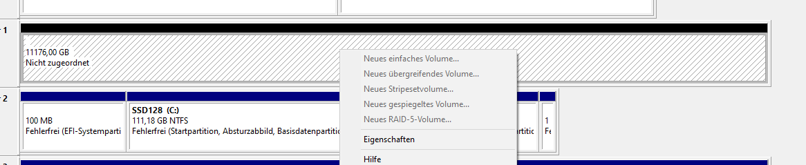

Das ganze sieht im Festplattendienstprogramm so aus:

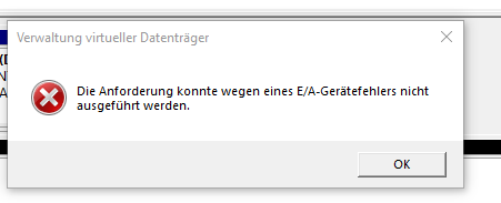

Jegliche Form die nicht funktionierenden Datenträger (9,10,13,14,15) zu initialisieren schlagen fehl mit der Fehlermeldung "Fehler der Anforderung aufgrund eines schwerwiegenden Hardware Fehlers"

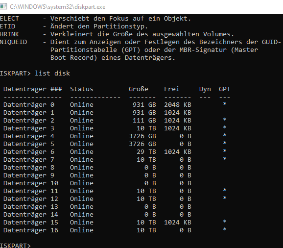

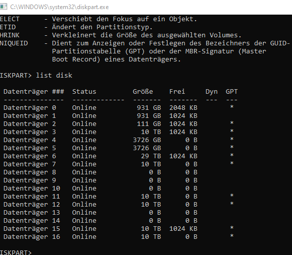

Auch diskpart erkennt die Festplatten, jedoch auch hier die Fehlermeldung "Fehler der Anforderung aufgrund eines schwerwiegenden Hardware Fehlers".

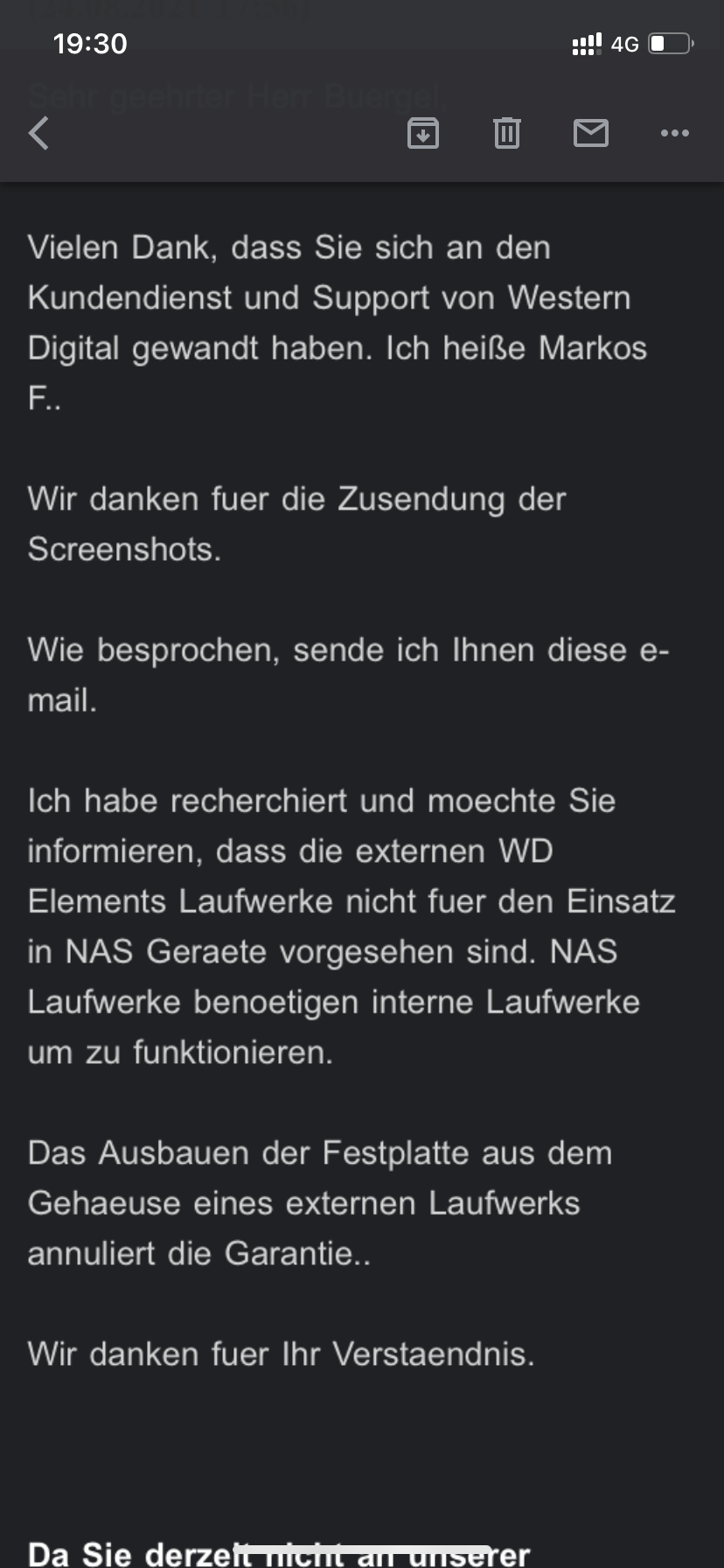

Obwohl die Platten alle nur eine Woche alt sind, vermute ich, auch der WD Support lässt mich im Stich, hatte am Telefon irgendwie nicht das Gefühl, dass man mir hier aus der Ferne helfen kann.

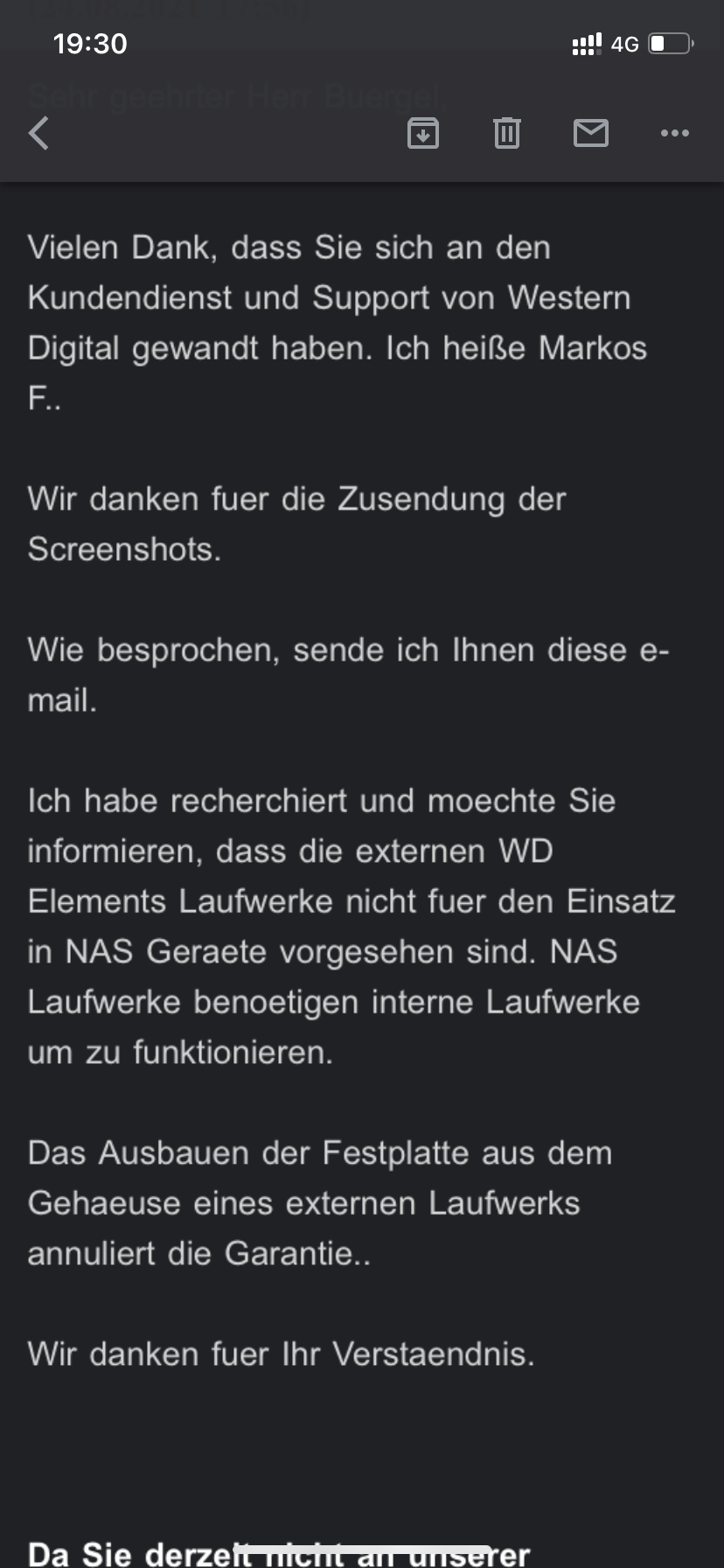

So, da habe ich den Salat…
Ich hoffe ich kriege das noch irgendwie zum laufen, sonst sind 5x239 Euro futsch…
Pfui WD… ich bin enttäuscht… 😢

Hast du ernsthaft erwartet, dass dir WD sofort neue Platten schickt, nachdem du denen das mit dem Ausbau auch noch auf die Nase gebunden hast.

Ich bin eher begeistert :-) Du hast ein (bzw. 5) Gerät(e) gekauft, die als Gesamtkonstrukt geliefert und als diess auch Garantie hatten. Im Gegensatz zu einem PC (oder auch Laptop in gewissem Rahmen) sind ext. HDDs halt nicht zum Auseinanderbauen durch den Endkunden gedacht oder ausgelegt. Warum sollte WD (bei dem günstigeren Preis) auch noch auf Kosten der übrigen Kunden Garantie liefern?
Das dürfte auch genau so in den Garantiebedingungen stehen.

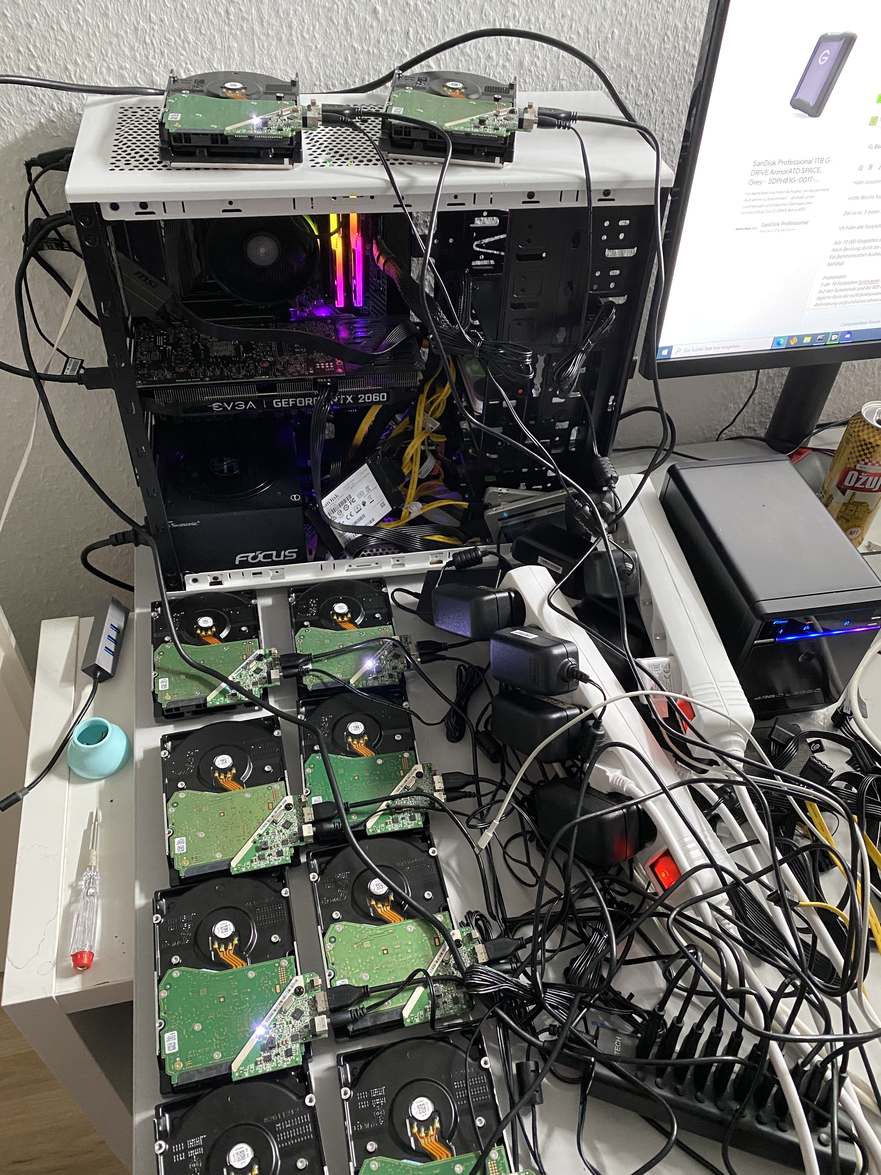

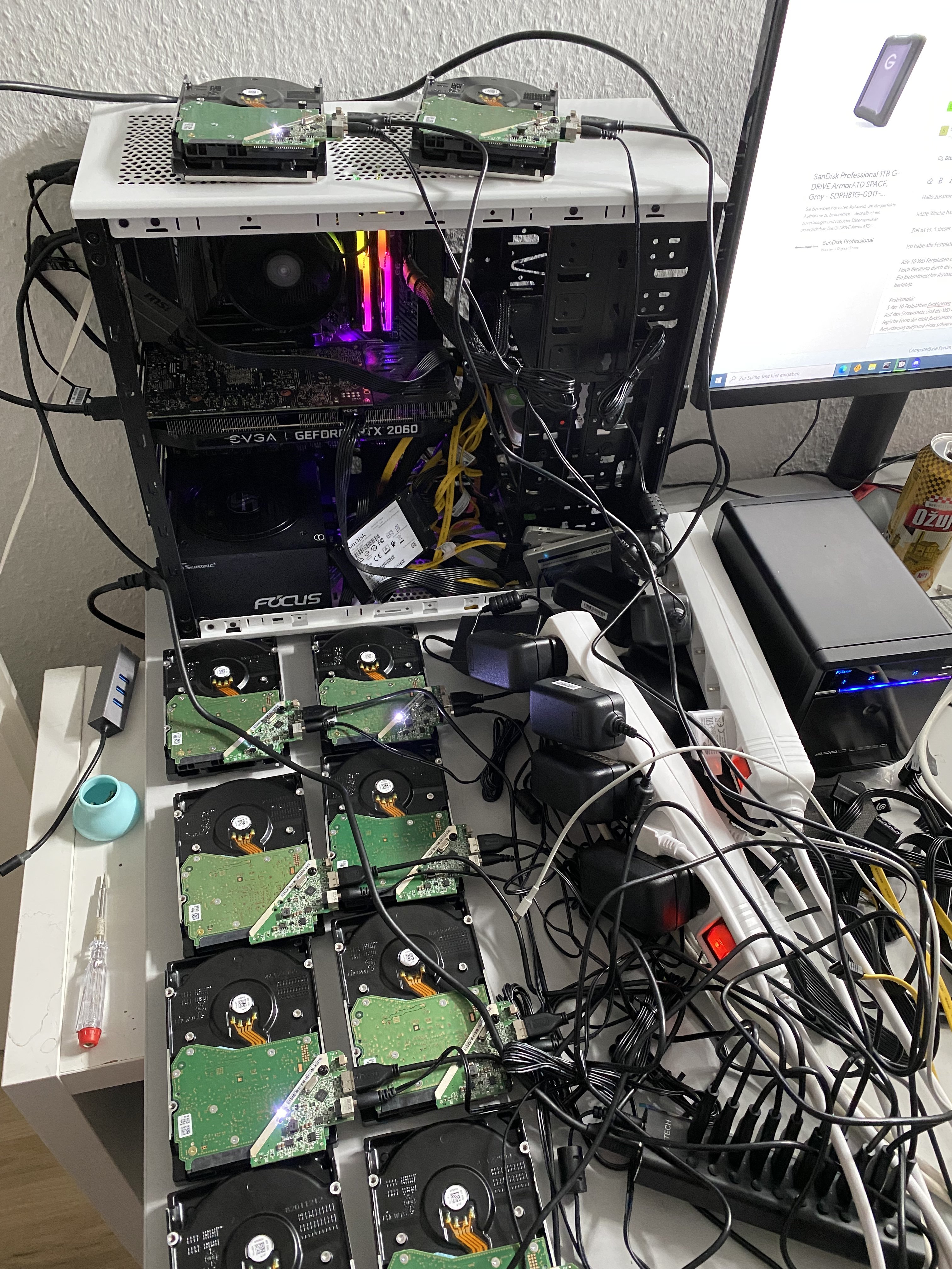

Nein, ich habe alle ausgebaut. 5 gehen, 5 nicht. So sieht es aktuell aus (siehe Bild)

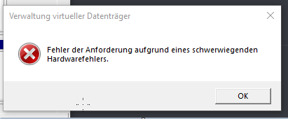

Eine Initialisierung geht aber leider noch immer nicht, folgender (neuer) Fehler:
