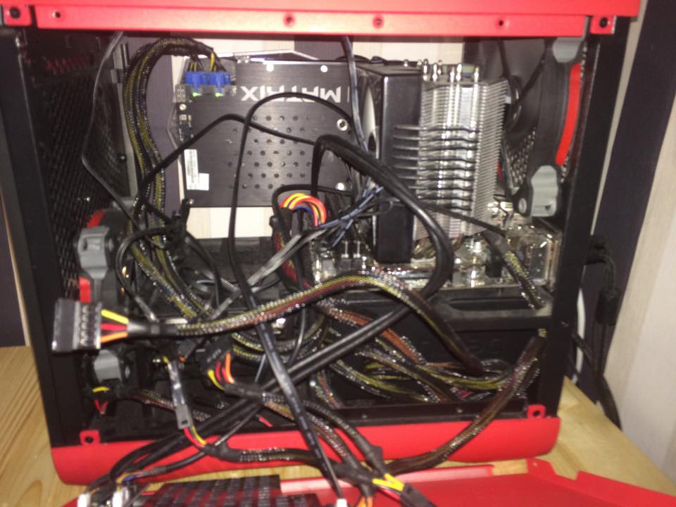

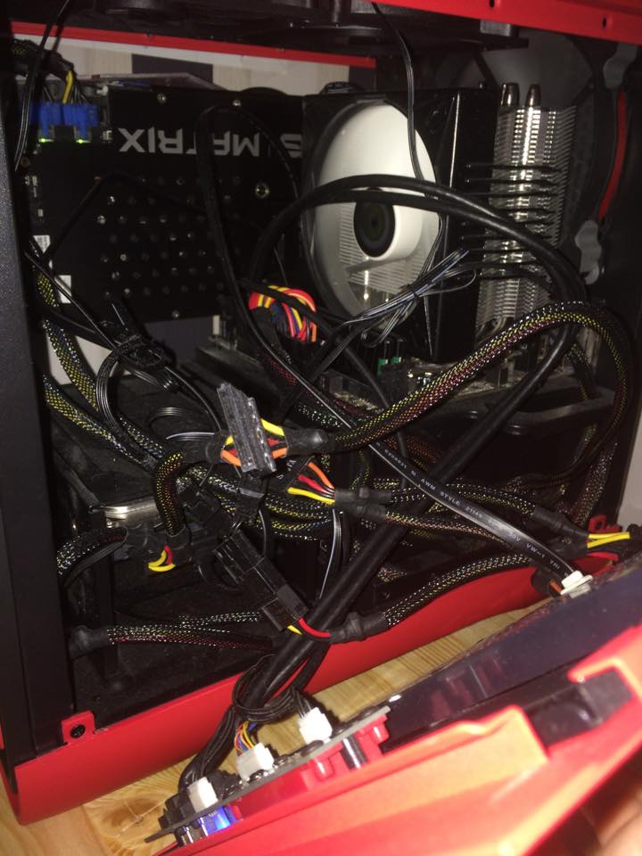

Habe vorhin die Lüfter verwechselt, nun sind die vorinstallierten Bitfenix 120mm Lüfter oben, der Corsair AF 120 vorne und der AF 140 hinten. Siehe Fotos:

Du mußt den Gehäuselüfter ganz rechts, wie er in Bild 2 zu sehen ist, umdrehen, damit er die warme Luft vom Prozessor nach Draußen führen kann!
Und wenn das in Bild 2 ganz links am Gehäuseblech auch ein Lüfter ist, dann muß dieser frische Luft hereinsaugen und in Richtung CPU- Kühler blasen!
Dann würde ich die Kabel "besser" verlegen und, wenn nicht vorhanden, einen großen Bodenlüfter zusätzlich verbauen, der dann kühlere Luft von unten in das Gehäuse bläst (wenn ich Bild 2 als Grundlage nehme)!

So wie auf dem 2. Bild, arbeiten die beiden Lüfter gegeneinander und die Luft geht nur maximal ungenügend durch die Lamellen des CPU- Kühlkörpers.

In welche Richtung bläst der kleinere Lüfter (wenn es denn einer ist) in Bild 2 auf der linken Seite des Gehäuses?
Gut wäre es, wenn er die Luft in Richtung der CPU blasen würde, also frische Luft von aussen in das Gehäuse befördern würde.
Für beste Kühlung würde ich gerade diesen Lüfter so groß wie möglich und so leistungsstark wie nötig (vom Gesichtspunkt der Lärmentwicklung her gesehen) wählen!
Wenn es von der Montage her möglich ist, dann würde ich diesen (linken) Lüfter auch etwas höher einbauen, so daß er ungefähr in CPU- Kühler- Höhe kommt! ;)
