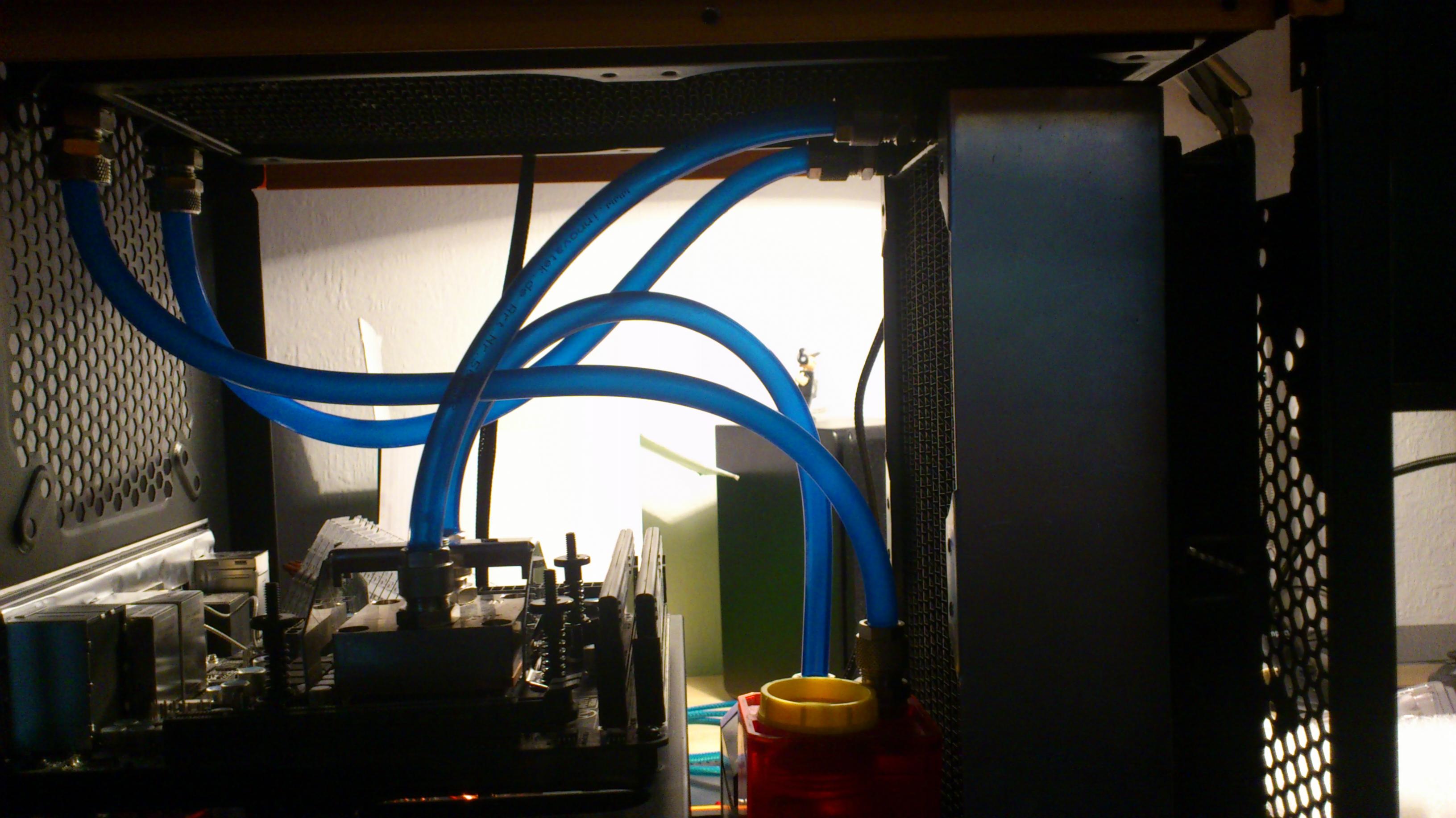

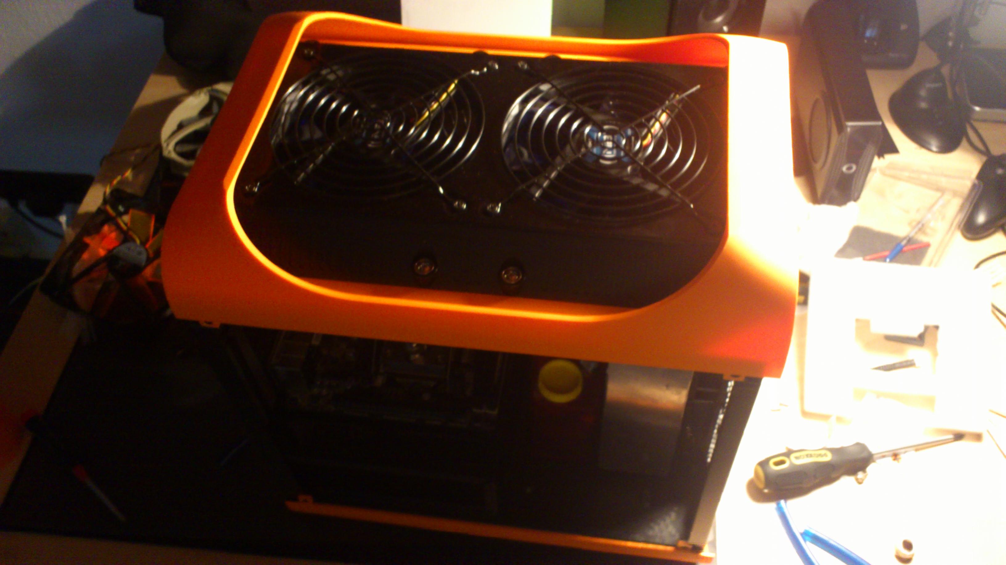

Ich kann dir aus eigener Erfahrung sagen das es ziemlich laut werden wird. ich habe eine 780 GTX OC und einen 2600k @4 Ghz im Prodigy. Ich verwende einen 280er im Deckel mit Shroud und einen 480er extern. Wenn du wirklich alles intern verbauen willst, würde ich auf jeden Fall zu einem 200er Radiator in der Front und einem 240er im Deckel tendieren um es überhaupt ansatzweise leise zu kriegen. Vorher hatte ich einen 240er und einen 280er drin und ich war unzufrieden. Danach bin ich auf die externe Variante umgestiegen. Unter einer Fläche von 480 würde ich eigentlich gar nicht erst anfangen.
Ich sehe gerade das du noch ein Laufwerk haben willst. Das ist mit einem 240er Radiator nicht möglich, weder in der Front noch im Deckel. So sah es vor meinem umbau aus. Wie du unschwer erkennen kannst passt da nichts mit Laufwerk ;) Die Lüfter oben sind schon extern montiert, der Radiator würde bei dir also mit Lüftern GENAU vor dem Laufwerksschacht sitzen.

Oben passt mit Sicherheit kein 280er Radi rein zumindest nicht ohne am Gehäuse zu schnippeln.
Ich habe gesägt sodass er passt ;) Original passt nur ein 240er. Auf dem Bild von mir siehst du den Shroud der extern draufgebaut ist. Die beste Lösung ohne zu schnippel ist ein 200er in der Front und ein 240er im Deckel.
