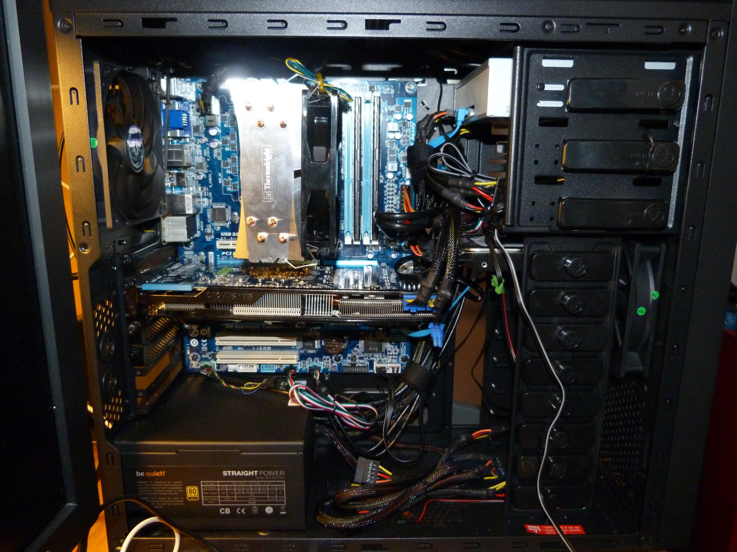

Hi,
ich habe mal die Frage, wo ich einen zusätlichen Bequiet Silentwing 120 unterbringen soll. Bisher ist er an der Seite auf Höhe der Graka einblasend, aber sehr laut. Es gäbe auch die Möglichkeit oben.

shinobi mit fenster?
an der seite ist der absolute fail für jeglichen luftstrom.
ich würde grundsätzlich sagen das die wichtigsten der hintere 120er, der hintere obere 140er und die beiden vorderen sind.
achja wierum ist dein nt eingebaut?
nach außen,
ich dachte ich geb der Graka Luft, Vorn der ist im oberen Slot
wie wärs mit nem foto vom innenraum? das sagt oft mehr als 1000 worte
Würde eher einen Lüfter vorne unten einbauen
Verkabel das Ding mal besser!
Der Luftstrom wird schon ordentlich blockiert.
Kauf dir einfach für 1€ 100 Kabelbinder bei Real und verleg die Kabel hinten, aber so dass du dein Seitenteil noch zu bekommst ;)
alle die nach hinten können, sind hinten
@Homer OC
Gerade die Kabel bei der Festplatte sollte besser verlegen, zudem die Festplatte weiter nach unten verlegen da der Lüfter vorne die Luft dann besser durchgeben kann.
Also Lüfter vorne nach unten, was bei Festplatte machen?
Und was ist jetzt mit dem anderen Lüfter?
Würde die Festplatte in den zweiten oder dritt letzten Schacht von unten stecken
und vorne unten einen weiteren 120mm Lüfter einbauen.
Würde den an der Seite ausbauen und ihn dafür vorne unten befestigen.
wenn ich mir noch ne HDD hohle, wo sollte ich die dann hintun?
2 Schächte darüber also im 4.letzten von unten
