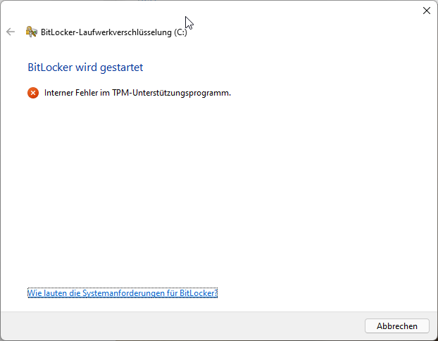

Ich habe 3 Festplatten installiert.
Laufwerk 2 und 3 lassen sich einfach mit Bitlocker verschlüsseln.
Wenn ich jedoch Laufwerk C verschlüsseln will kommt eine Fehlermeldung wie im Titel beschrieben. Was ist das Problem?
Danke für eure Hilfe.

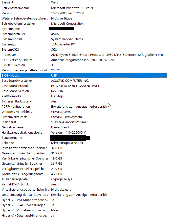

Hast du den in der festplatte eine 2te Partition ??
ist denn fTPM im UEFI aktiviert?
Erst mit den letzten BIOS-Updates ist diese Aktivierung der Default-Wert, vorher war es meist sehr unterschiedlich.
Bei ASRock war z.B. vorher das Default auf AUS.
Das andere Laufwerke ausser dem Boot trotzdem mit Bitlocker funktionieren:
Für solche wird TPM nicht benötigt, da der Key dann im Bootlaufwerk gespeichert werden kann.

nein nur die C Partition
für Windows 11 musste ich den doch aktivieren!? Ich mache mal nen Reboot und schaue nach...
Du musst für das Haupt Laufwerk eine 2te Partition haben um es zu verschlüsseln siehe hier
Bei einer Windows Standard Installation sind per default immer mehr als 2 Partitionen gegeben:
EFI-Boot, System-Partition, Recovery etc.
Wenn nur eine C: Partition existieren würde / existiert, kann es kein EFI-Boot sein, da der von der kleinen Fat32 -Partition erfolgt. Als wäre da nur ein MBR-boot möglich.
um TPM 2.0 zu nutzen muss aber im Uefi-Modus gebootet werden.
So hab ich es gemacht... Bitte auf eigener Gefahr Win11
Bit locker Systemplatte Verschlüsseln
Suche Gruppenrichtlinie - bestätigen
Computerkonfiguration
Administrative Vorlagen
Windows Komponente
BitLocker-Laufwerkverschlüsselung
Betriebssystem-Laufwerk
Zusätzliche Authentifizierung beim Start anfordern
Wählt oben links die Option Aktiviert
BitLocker erneut öffnen
und aktiviert klicken
