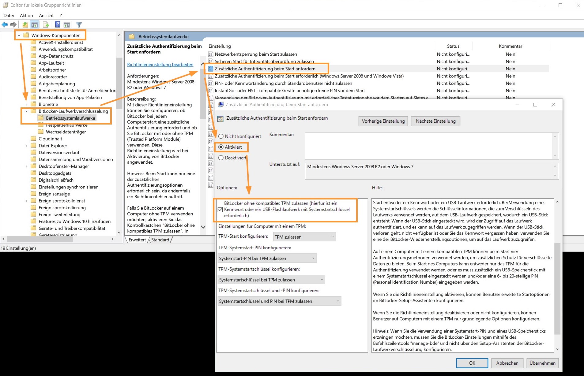

Okay, bevor ich jetzt auch C: verschlüsselt hatte, habe ich vorher darüber im Netz gelesen und die Gruppenrichtlinien vorsichtshalber wie dort beschrieben angepasst (da mein PC kein TPM verbaut hat). Ist das so zwingend notwendig? Bin mir nicht sicher, ob ich das so eingestellt haben muss oder wieder deaktivieren kann:
Kann ich das auch ohne TPM wieder auf "Nicht konfiguriert" umstellen?

@holdes Ich habe kein TPM, ich vermute, Bitlocker hat wegen der von mir vorher veränderten Gruppenrichtlinien nicht gemeckert. Das ASUS X99 Deluxe (erste Version) hat kein TPM (das Modul muss separat erworben und dann aufs Mainboard gesteckt werden).
Das meinte ich damit, daher würde ich die Einstellung auch so lassen. Welche Effekte das sonst haben könnte muss man nicht unbedingt ausprobieren.
Ich hatte es ja selbst so aktiviert vorher, standardmäßig steht das auf "Nicht konfiguriert". Ich nehme an, wenn ich Festplatte C: mal leerräumen und Windows neu aufspielen würde, müsste ich Laufwerke D, E und F nach Installation von Windows manuell entsperren und die Gruppenrichtlinien wieder manuell so anpassen.
