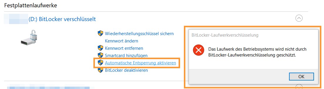

@john.smiles Ich schreibe hier ja von der "stinknormalen" Bitlocker-Verschlüsselung. Aber es geht um eine interne Festplatte, bei der sich die "Automatische Entsperrung" offenbar nicht ohne Weiteres aktivieren lässt (hier zum Beispiel Festplatte D, auf Festplatte C ist Windows 10 installiert):
Wie die Fehlermeldung schon aussagt - Bitlocker ist auf C nicht aktiviert?
Bedanke Dich bei der künstlichen Beschränkung seitens Microsoft. Ohne Verschlüsselung des Systemlaufwerks keine Verschlüsselung anderer interner Laufwerke Edith2 mit automatischer Entschlüsselung.

Wieso sollte das Microsoft beschränken? Seine anderen internen Platten sind doch schon verschlüsselt. Ihm geht es ja nur um das automatische entschlüsseln beim Bootvorgang. Das macht meiner Meinung nach auch nur dann Sinn wenn Laufwerk C mit verschlüsselt ist, sonst wäre Bitlocker komplett sinnlos wenn alle Platten ohne vorherige Authentifizierung automatisch entschlüsselt würden.
