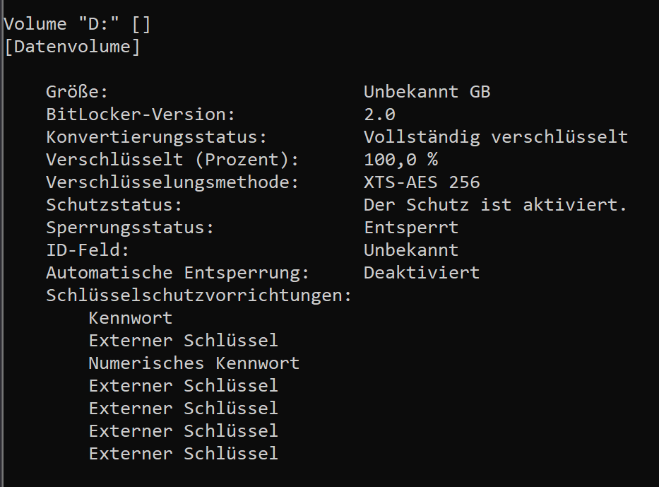

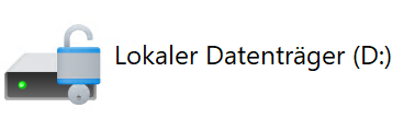

Ich habe ein mit Bitlocker verschlüsseltes Laufwerk, das plötzlich nicht mehr lesbar ist
Es hat damit angefangen, daß sich verschiedene Ordner (nicht alle) mit einem "Klong"-Sound nicht mehr öffnen ließen. Andere Ordner und Files waren auf dem ersten Blick in Ordnung
Ein Blick in "cmd" mit dem Befehl "manage-bde -status" zeigte, daß mit der Bitlocker-Verschlüsselung alles in Ordnung ist. Der Befehl "chkdsk d:" (ohne "/f") zeigte jedoch einen Fehler an. Ich habe mit nicht getraut ""chkdsk /f d:" auszuführen, was ich im Nachhinein vielleicht doch ausführen hätte tun sollen!?!?!?
Ich habe dann das Laufwerk "sauber" mit dem Befehl "manage-bde -lock d:" gesperrt (keine Ahnung, ob das nötig war) und die USB-Verbindung (ist ein ext. Laufwerk) vom System getrennt. Schließlich hab ich das ext. Laufwerk wieder angeschlossen und versucht zu entschlüsseln (Automount für BL habe ich nicht aktiviert). Die Entschlüsselung dauerte jedoch ungewöhnlich lange. Dann war das Laufwerk anscheinend entschlüsselt (gelbes Schloß-Symbol war nun ein geöffnetes Schloß-Symbol). Beim Anklicken des Laufwerkes poppte eine Meldung auf, aber es passierte nichts. Wie, wenn das Laufwerk nicht partitioniert wäre. Der Befehl "manage-bde -status" zeigt aber an, daß das Laufwerk anscheinend fehlerfrei entschlüsselt wurde. Nur eben ohne Laufwerksname
Wie würdet ihr weiter vorgehen? Erst ein Image mit zb "ddrescue" anlegen? Oder gibt es noch eine Möglichkeit, die anscheinend defekte Partitionstabelle wiederherzustellen? (zb mit "testdisk"). Oder mit div. Tools das Laufwerkscannen und alles lesbare extrahieren?

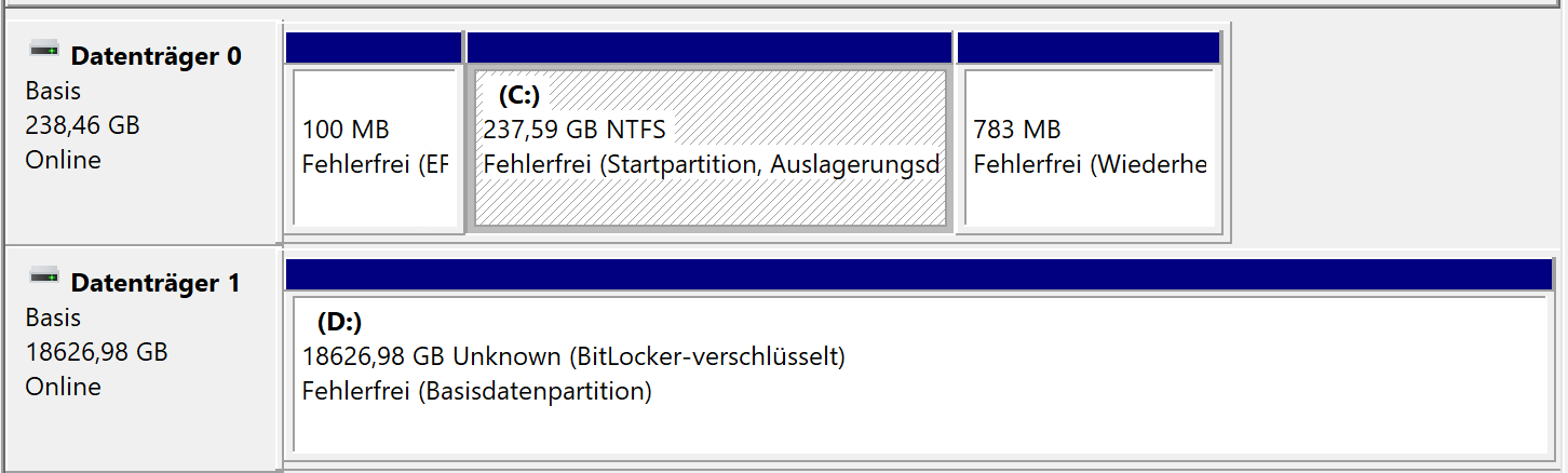

Zeig mal die Datenträgerverwaltung.

JumpingCat schrieb:
Das ist eine Zusammenfassung. Es hat schon sehr gute Gründe wieso hier explizit nach den Werten und nicht nur nach "passt schon" gefragt wird
Bitteschön :)
