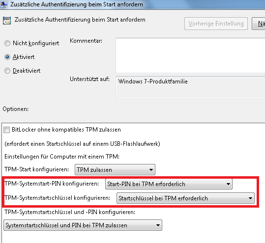

ich mach gleich screens, moment bitte.
das hier habe ich auch gemacht - keine änderung.

man man, so einen dämlichen schrott habe ich noch nicht gesehen.

Aber eine Frage hab ich dann doch, wo ist diese dumme Einstellung, dass ich eben ein ordentliches Passwort setzen kann? Ich hab da fast 2 Tage dran rumgebastelt und es nicht ordentlich hinbekommen.
oben im 2. bild siehst du die einstellung "Erweiterte PINs für Systemstart zulassen"
