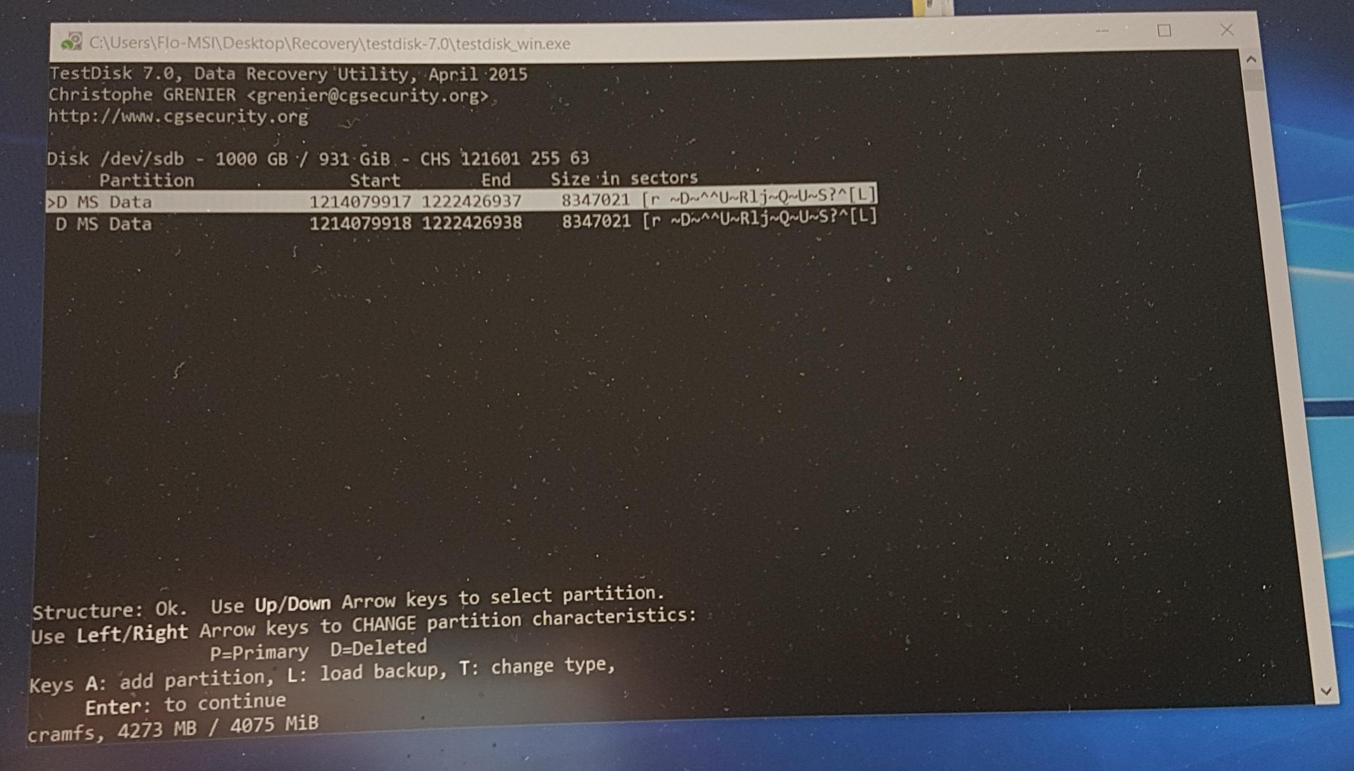

habe gestern beim Versuch eine nicht-betriebssystem Festplatte von GPT in MBR umzuwandeln eine Fehlermeldung bekommen.
Der Vorgang wurde nicht abgeschlossen, aber lesbar ist die Platte jetzt trotzdem nicht mehr.
Die Platte wird als "unallocated space" erkannt - nicht als RAW.
Habe dann leider in der Datenträgerverwaltung nochmal manuell auf MBR und wieder zurück auf GPT gewechselt, was ich erst hätte lassen sollen.
Problematisch ist, dass die Festplatte mit Bitlocker geschützt ist.
Wiederherstellungsschlüssel liegt bereit.

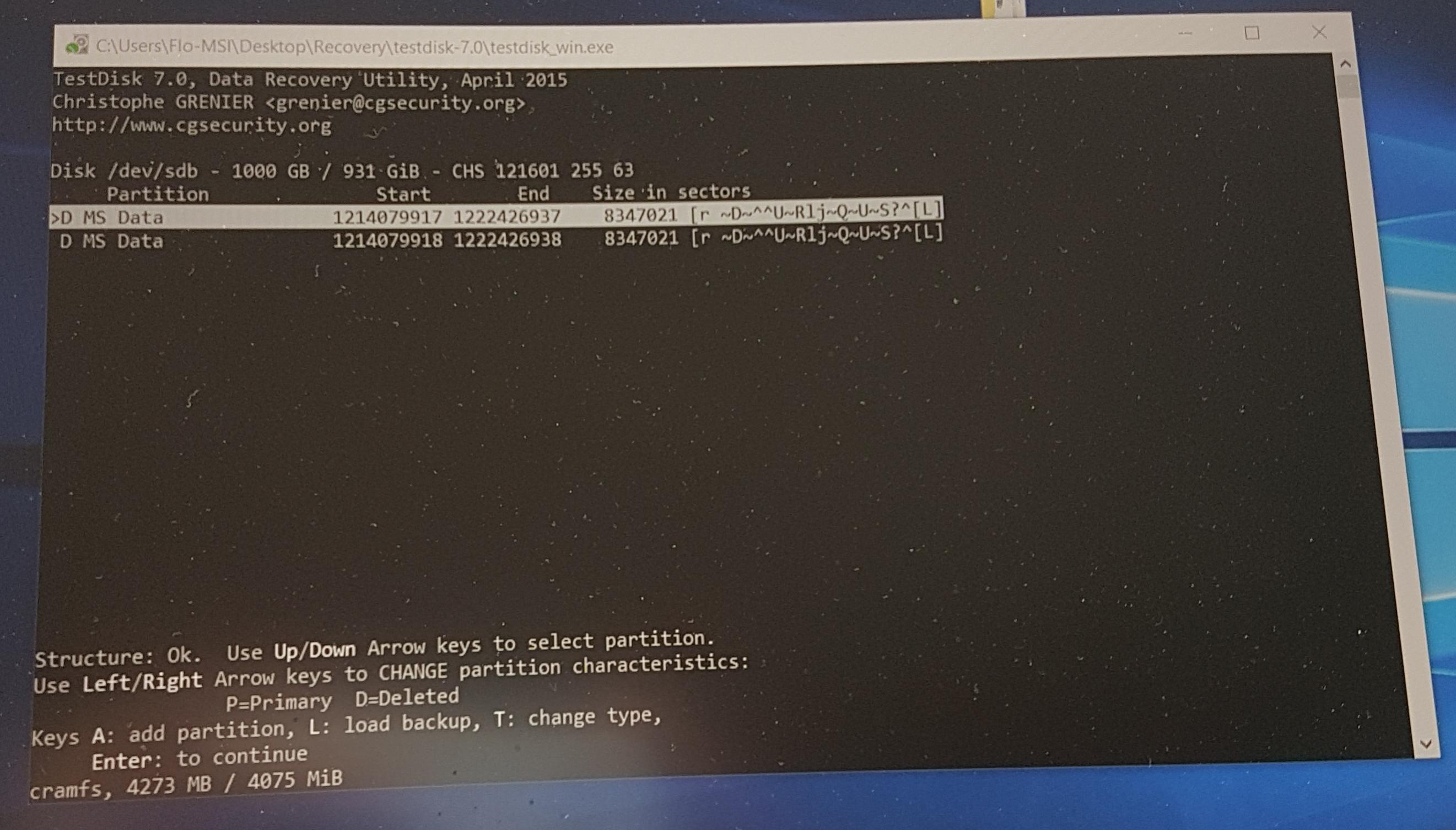

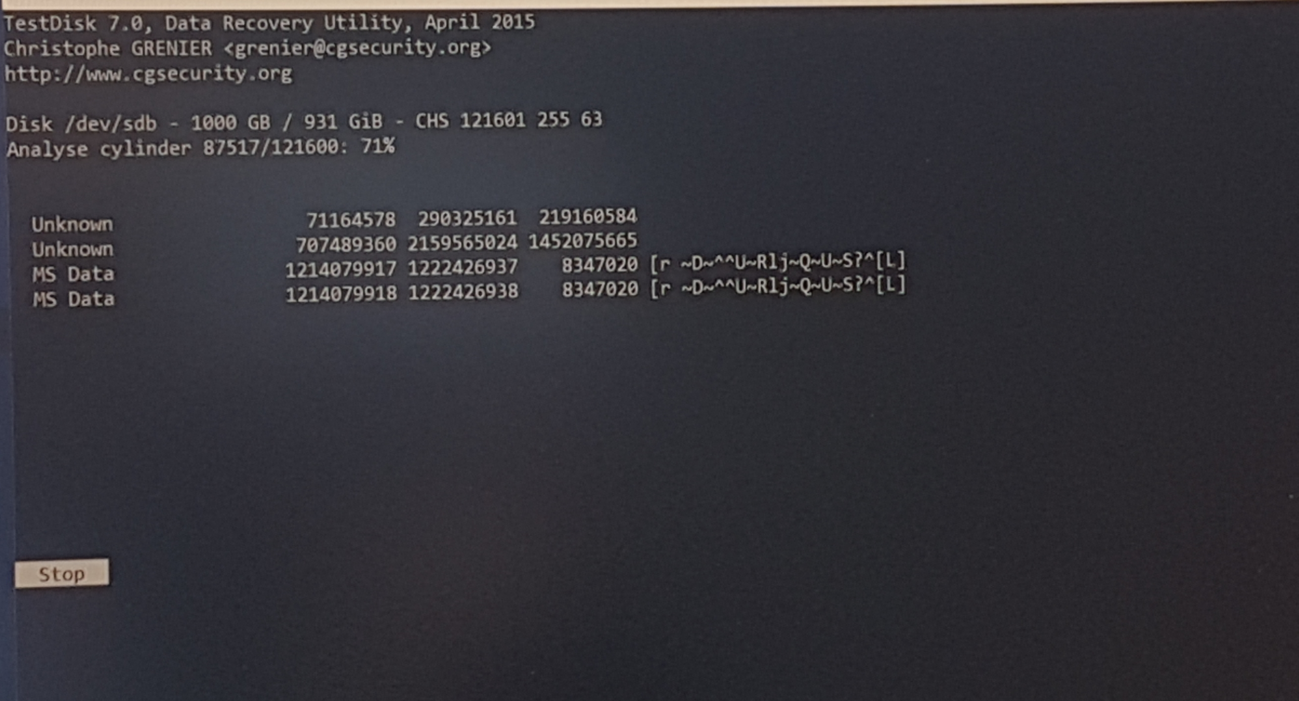

Ich lasse seit gestern Testdisk durchlaufen und er hat auch schon irgendwas gefunden.
Die Speicherbelegung war schätzungsweise 700/931 Gigabyte auf nur einer einzigen Partition.
Habe zwar von den meisten Daten ein Backup durch Dropbox, aber es wäre schön wenn die Platte noch zu retten wäre.
Daten wurden eigentlich nicht geschrieben (Windows erkennt sie ja eh nicht), außer eben die Partitionstabelle/MBR/GPT.
Kann man aus diesem vorläufigen Testdisk-Ergebnis schon was erkennen?
Welches wäre meine Bitlocker-Partition?
Testdisk analysiert gerade übrigens nach EFI GPT im Deep Scan Modus.
MfG

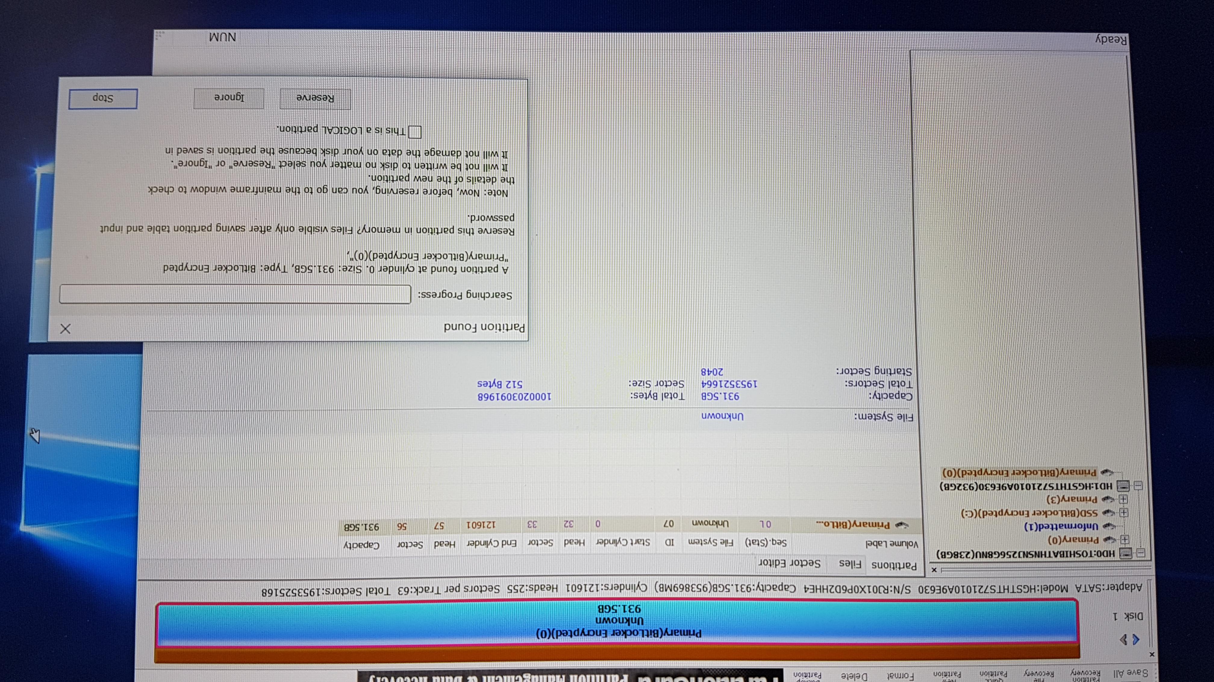

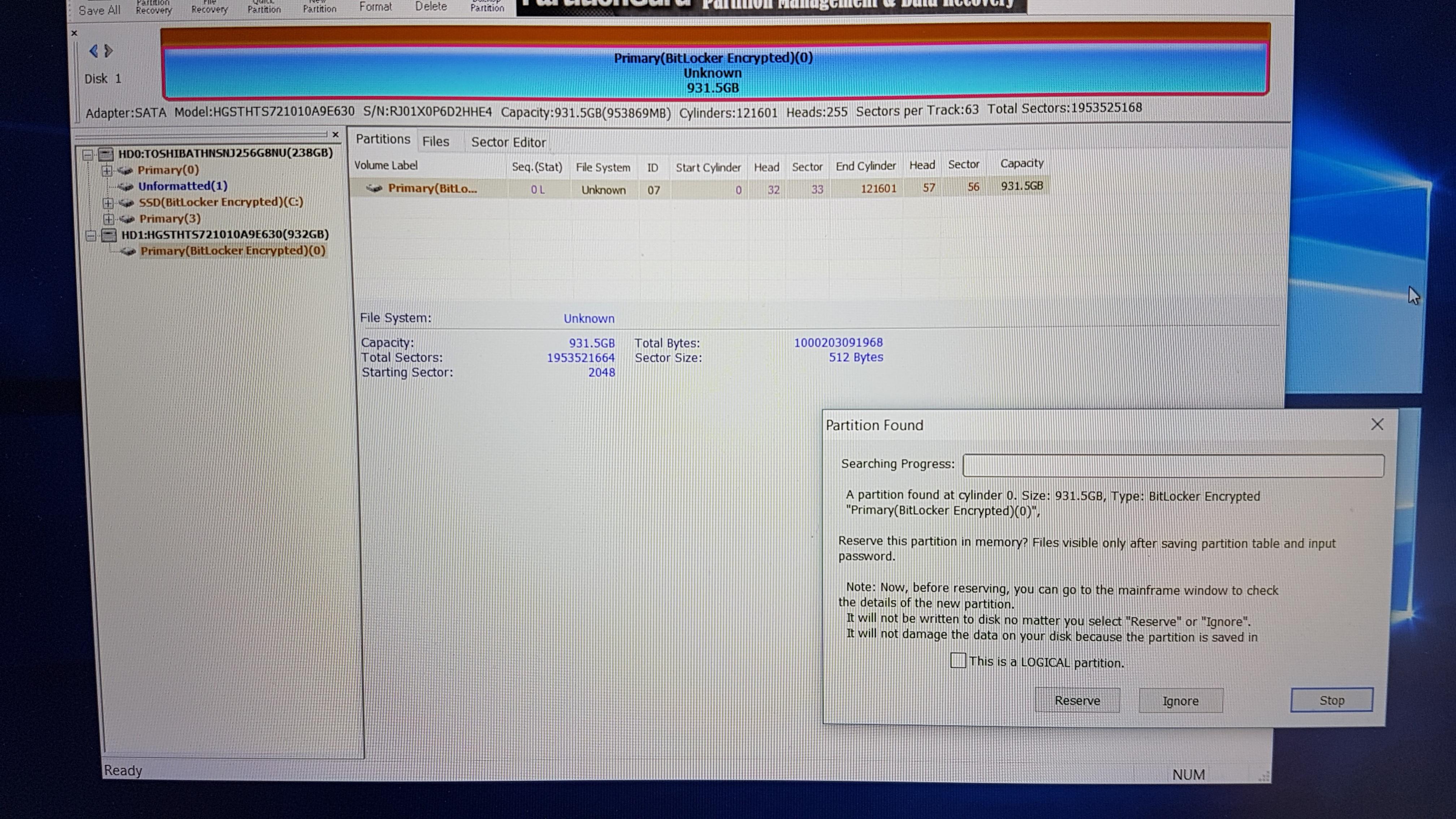

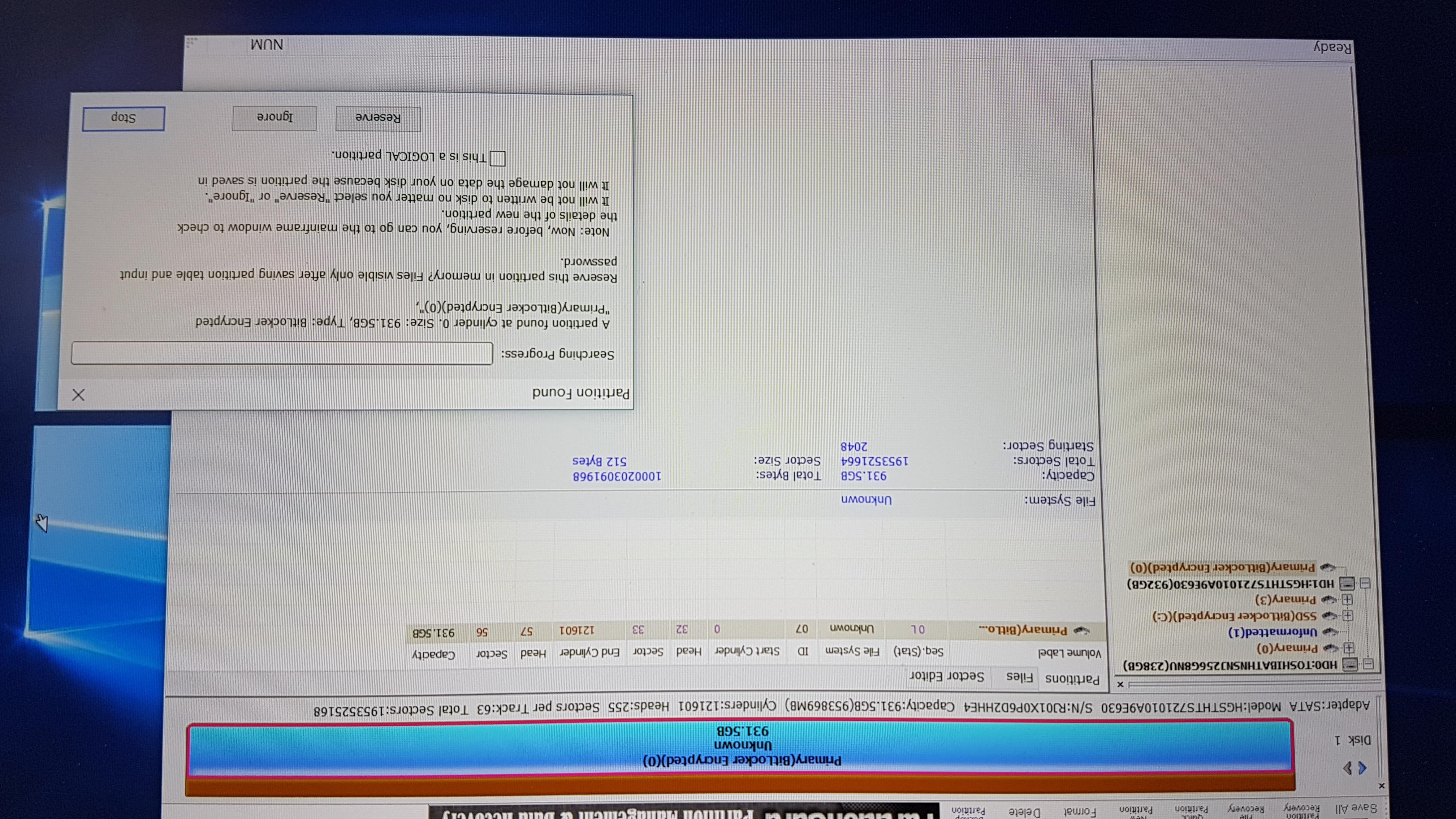

Versuche es mal mit dem Programm PartitionGuru http://www.eassos.com/ und lass es Fehler, die es findet, beheben.

Danke für die Antworten.
Möglicherweise ist es gar nicht so dramatisch.
TestDisk hat die Partition wohl wiedergefunden.
Jetzt brauche ich dringend Hilfe bei der Bedienung:
Ich muss jetzt mit den Pfeiltasten eine der beiden Identischen Partitionen auswählen.
Außerdem kann ich mit "Links" und "Rechts" noch Primary und Deleted auswählen.
Was muss ich auswählen damit er die erste Partition wiederherstellt?
Danke im voraus
EDIT: Habe jetzt die obere auf P und die untere auf D gesetzt und WRITE gemacht. Mal sehen was draus wird...
EDIT2: Ok die Platte wird wieder erkannt, will aber formatiert werden.
Jetzt wäre wohl der Zeitpunkt wo ich irgendwo den Recovery-Key vom Bitlocker eingeben müsste oder? Wie kann man das machen? Gibts da ein Tool?
Hole mir noch Partition Guru... Ist das eigentlich kostenlos?
Nur zu bei der weiteren Datenzerstörung - omg!?
Lt. Anfangs- u. Endbereich dieselbe Partition = nur eine ist die richtige.
Und wo bitteschön ist der Anfangsbereich der Platte?

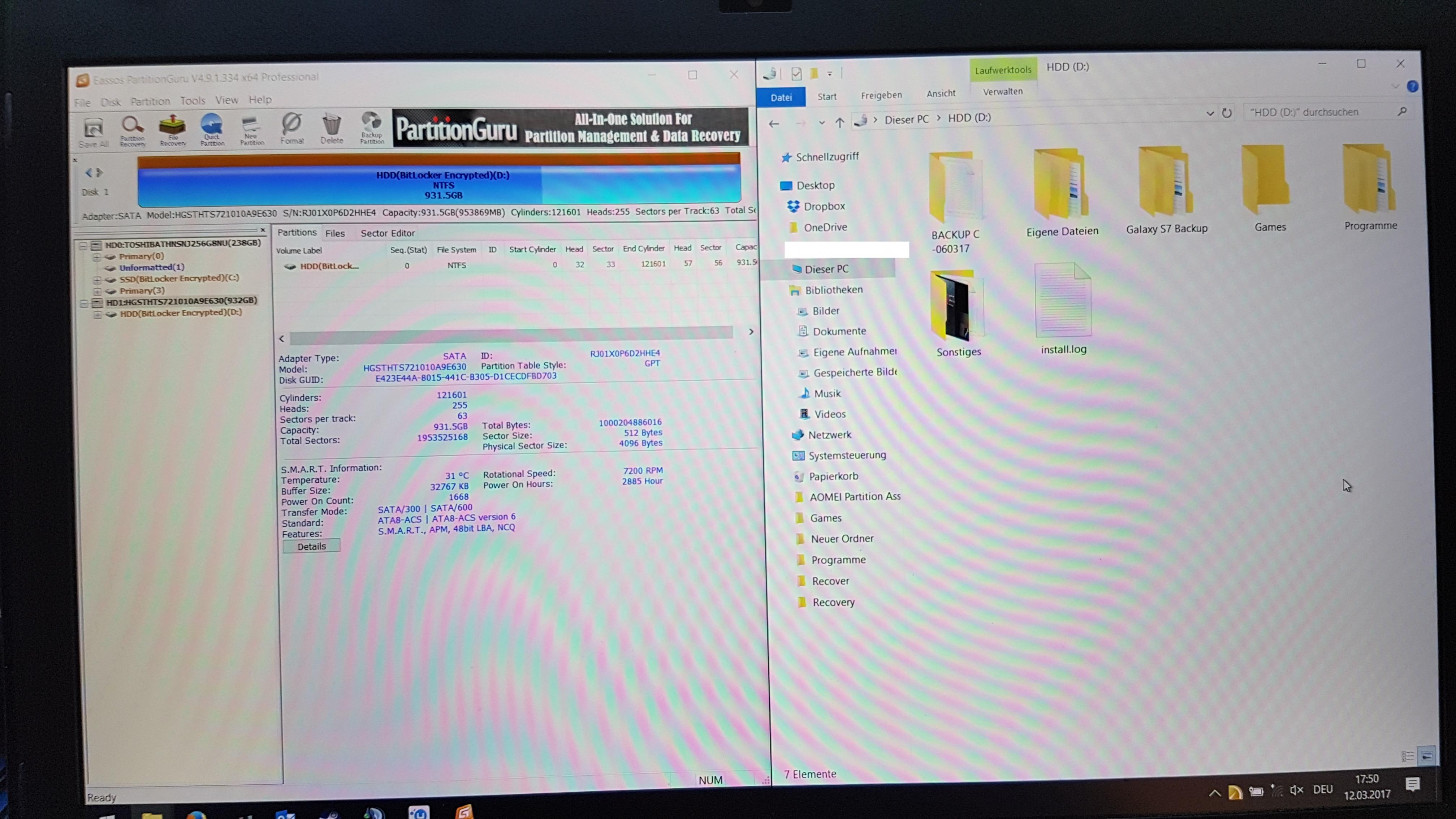

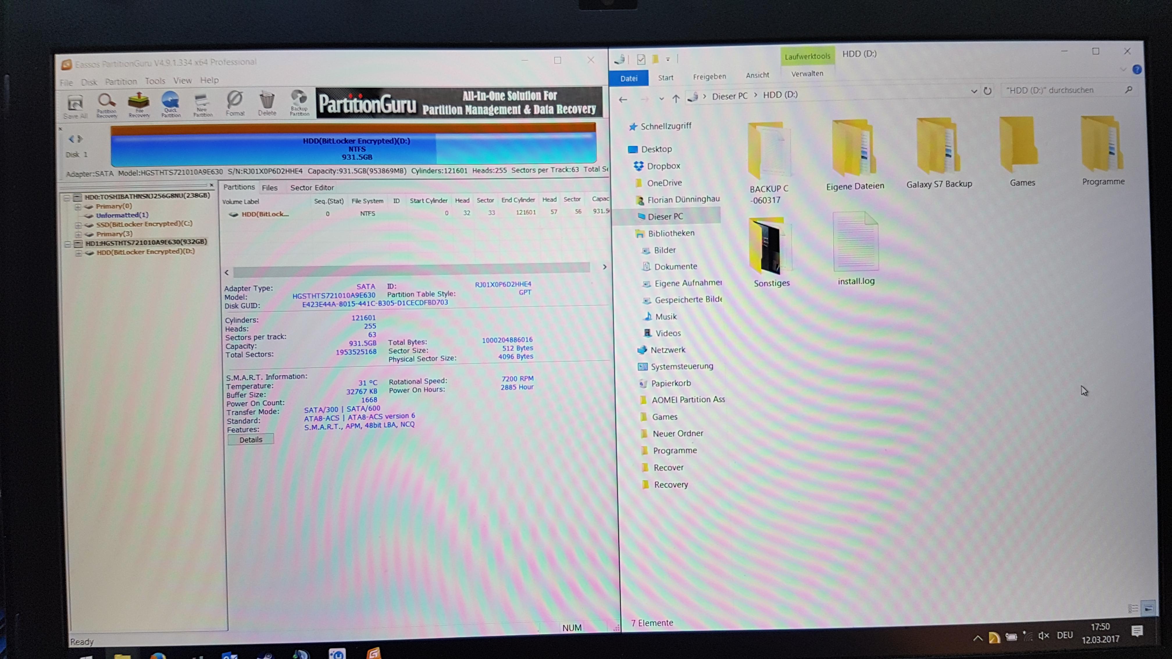

Es hat geklappt!!
@miri83
Danke für den Tipp mit PartitionGuru!
Das Teil hat meine Partition innerhalb von EINER SEKUNDE wiedergefunden und direkt als Bitlocker Laufwerk erkannt.
Ich habe dann die Partitionstabelle GPT gespeichert und alle Daten waren nach dem "anwenden" sofort wieder da!
Ich könnte klatschen vor Glück :D:D:D
Hätte niemals gedacht, dass das funktioniert.
Jetzt mache ich erstmal einen komplettes Backup der HDD.
Vielen Dank für alle hilfreichen Beitrage!
