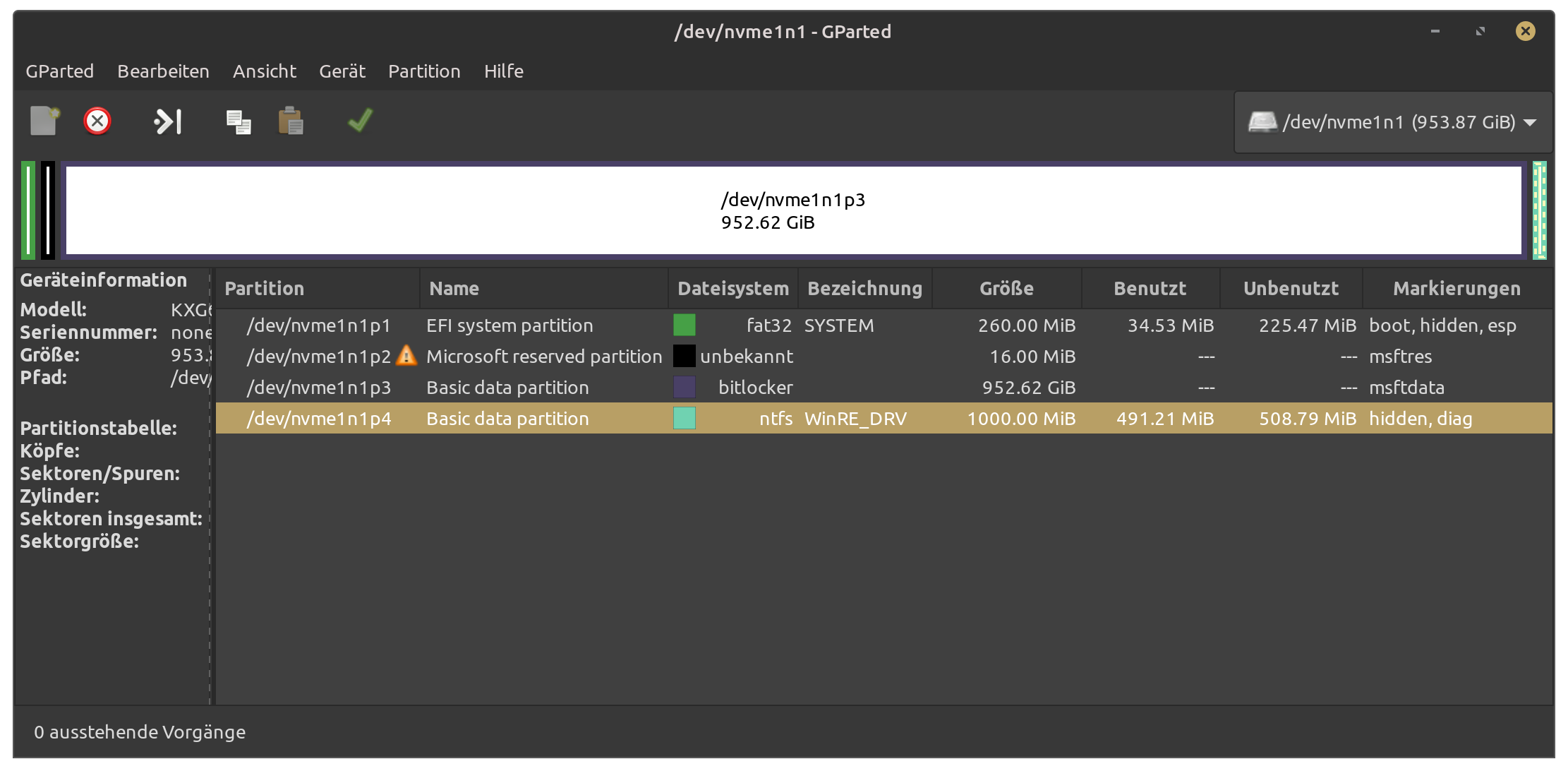

mit Gparted müssten man identizieren können, welche Partitionen und welche File Systeme darunter liegen.

Ansonsten, wie von el osito und Linuxfreakgraz angegeben, prüfe mal, was das verwendete Dateisystem ist.

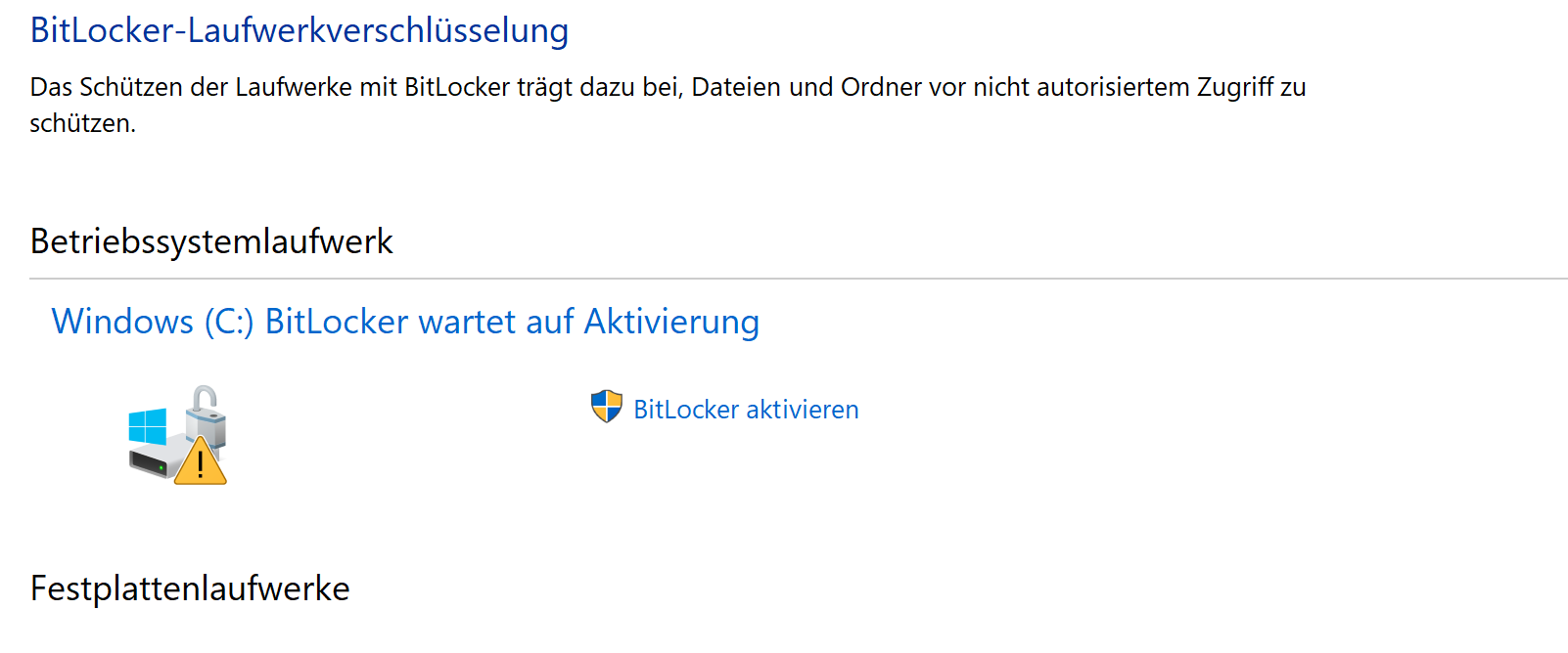

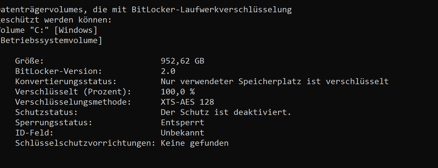

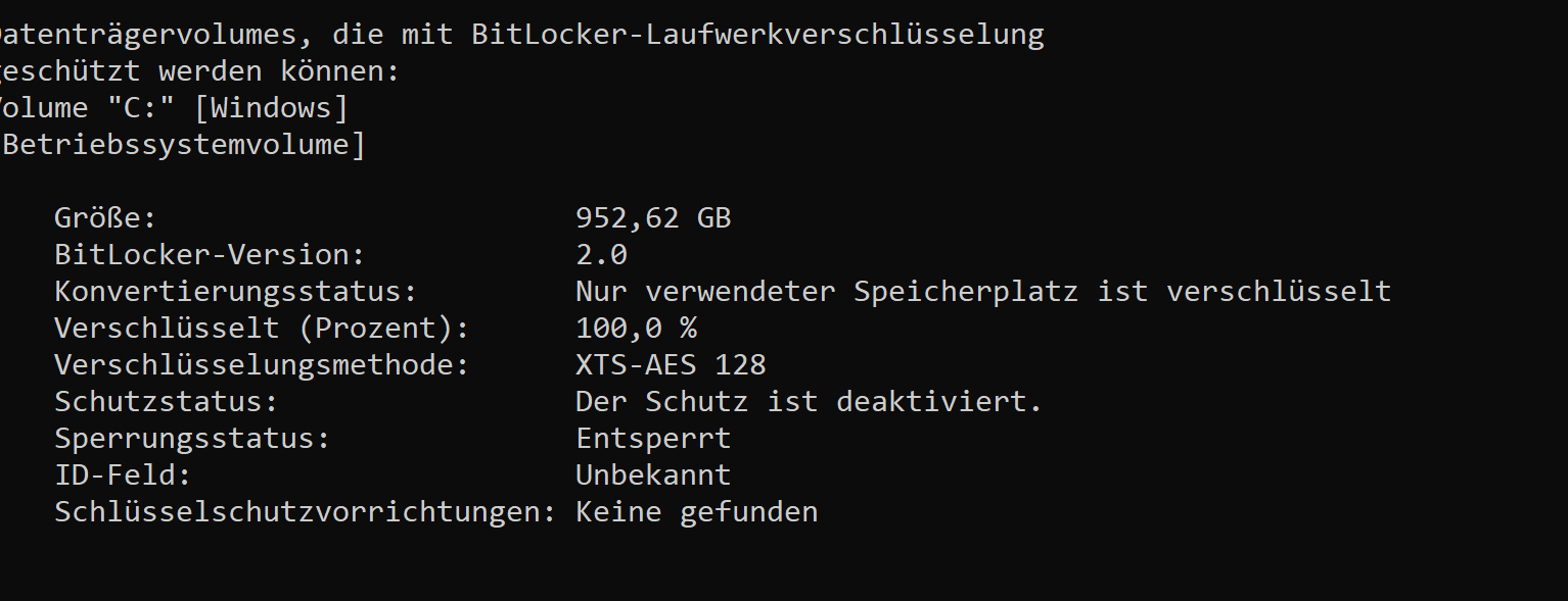

Hallo Die Datenträgerverwaltung schaue ich mir gleich aus der Windows Sicht an. Hier ein Screenshot vom Gparted. Ich habe unter Windows kein Passwort für Bitlocker gesetzt, weshalb ich auch kein Passwort angeben kann.

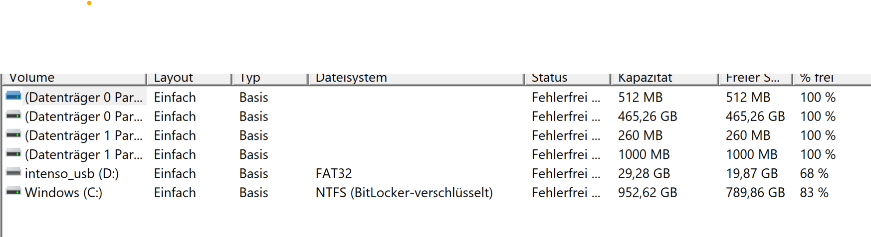

hier nochmal die Windows Ansicht des Ganzen:
Anscheinend ist es verschlüsselt. Aber warum steht bei dem zweiten Screenshot, dass auf die Aktivierung gewartet wird?

OK, das war die Lösung. Mit dem beigefügen Link lässt es sich komplett entschlüsseln. Jetzt sollte auch der Zugriff aus Linux klappen.

Naja die PLatte war verschlüsselt, allerdings war hier kein PW vergeben, daher hat Windows es auch automatisch entschlüsselt, beim hochfahren.
