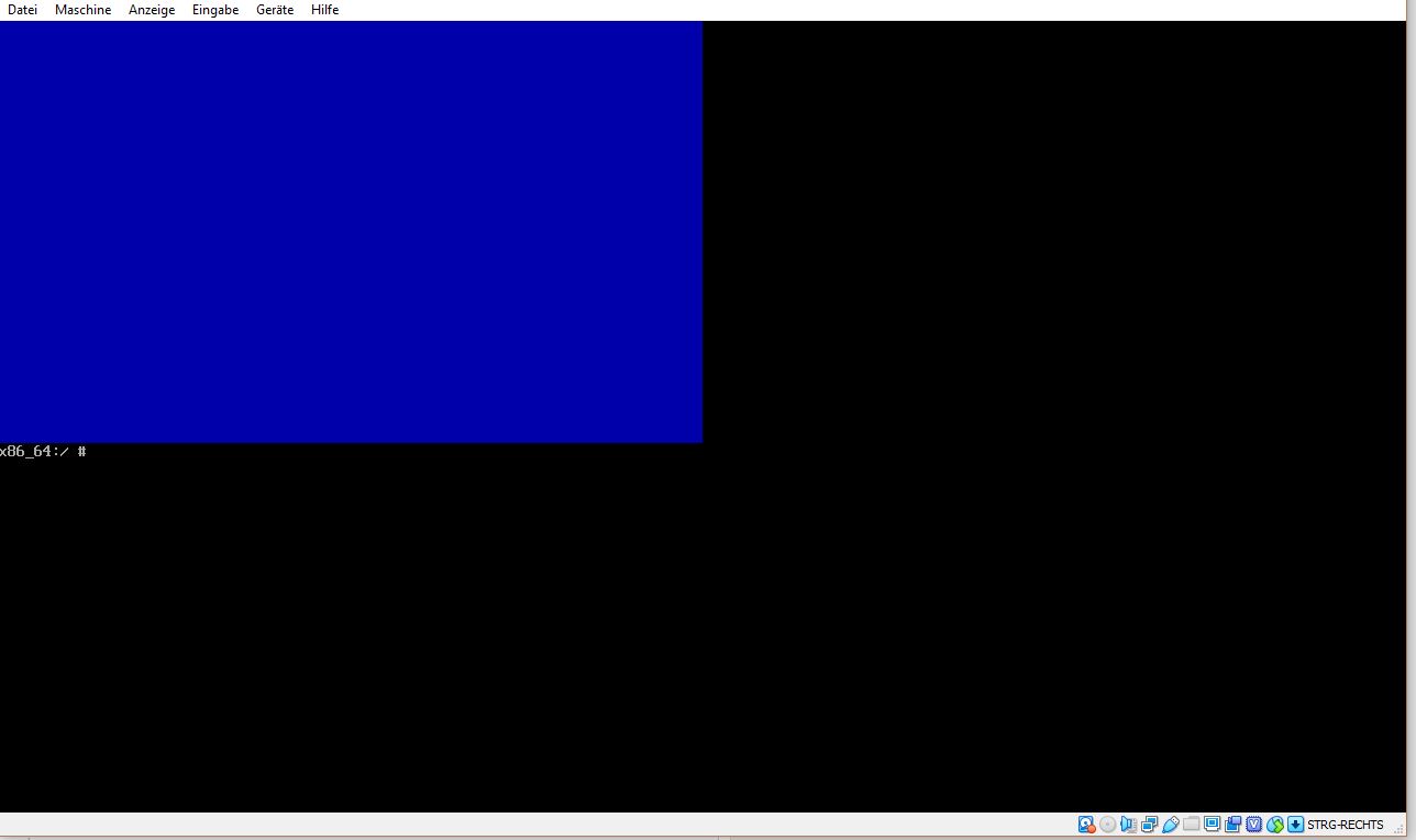

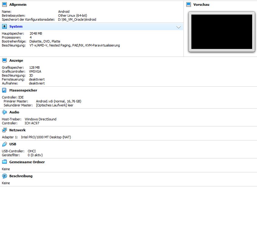

Leider habe ich beim Startendes System ein Problem, das er nie ins Android startet! Habe nun 2 VM Tools probiert, aber der Bildschirm bleibt schwarz und lädt nicht ins Android rein. Kennt sich jemand damit aus?
Nutze Oracle VM-Box 6.0.x , da einfach z.B. Oreo als "Linux/other Linux 64-Bit" installieren, klappt einwandfrei.
habe Oracle und VMware Workstation probiert.
Nach dem installieren der Android bleibt der Bildschirm schwarz und weißer Strich oben in der Ecke. Dies immer, bei allen Varianten...
Oder liegt es an meiner Hardware?

Seltsam, beim Partitionieren nix falsch gemacht ? Primäre Partition/bootfähig/Code "0B" für Fat32 ?
Grub installiert ?
Kann auch sein das die grafische Umgebung auf Nvidia spezialisiert ist.
Bei Mir läuft mit der RX 560 nur "Nomodeset" aus dem Bootmenü.
"Code "0B" für Fat32" steht nicht da. Ich nehem dann Ext4.
Ok, auf einmal geht es. Hm!
Habe mal den Grafikmode geändert.
Bin nun am Testen zwecks der Anzeige, welche es unterstützt.
