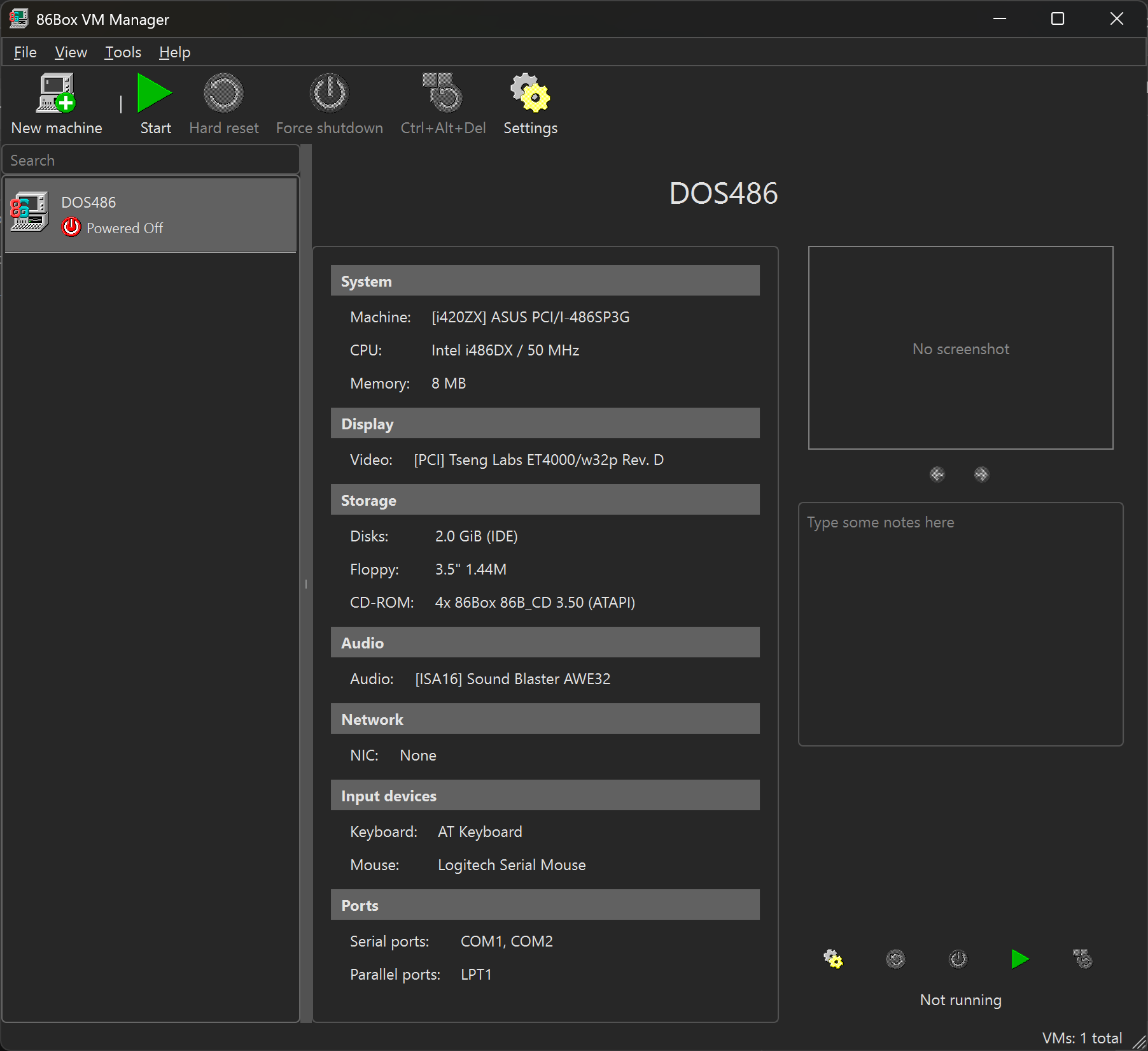

Absolut, ja. Du wählst aus verschiedenen Listen exakt die Hardware aus, die du emulieren möchtest. Ohne jetzt den Quellcode analysiert zu haben möchte ich behaupten, dass 86Box das dann auch recht gewissenhaft umsetzt. Alleine die Auswahl eines falschen Chipsatzes beim Mainboard kann dich da aber ganz schnell softlocken oder zu Taktproblemen der gewählten CPU führen, da muss man also wirklich etwas aufpassen.
Das hier ist z.B. der 486er, mit dem ich zuletzt herumgespielt habe. Hier habe ich bewusst versucht, 1:1 meinen damaligen PC nachzubauen (fairerweise: den von Papa, den ich viel mitbenutzen durfte).

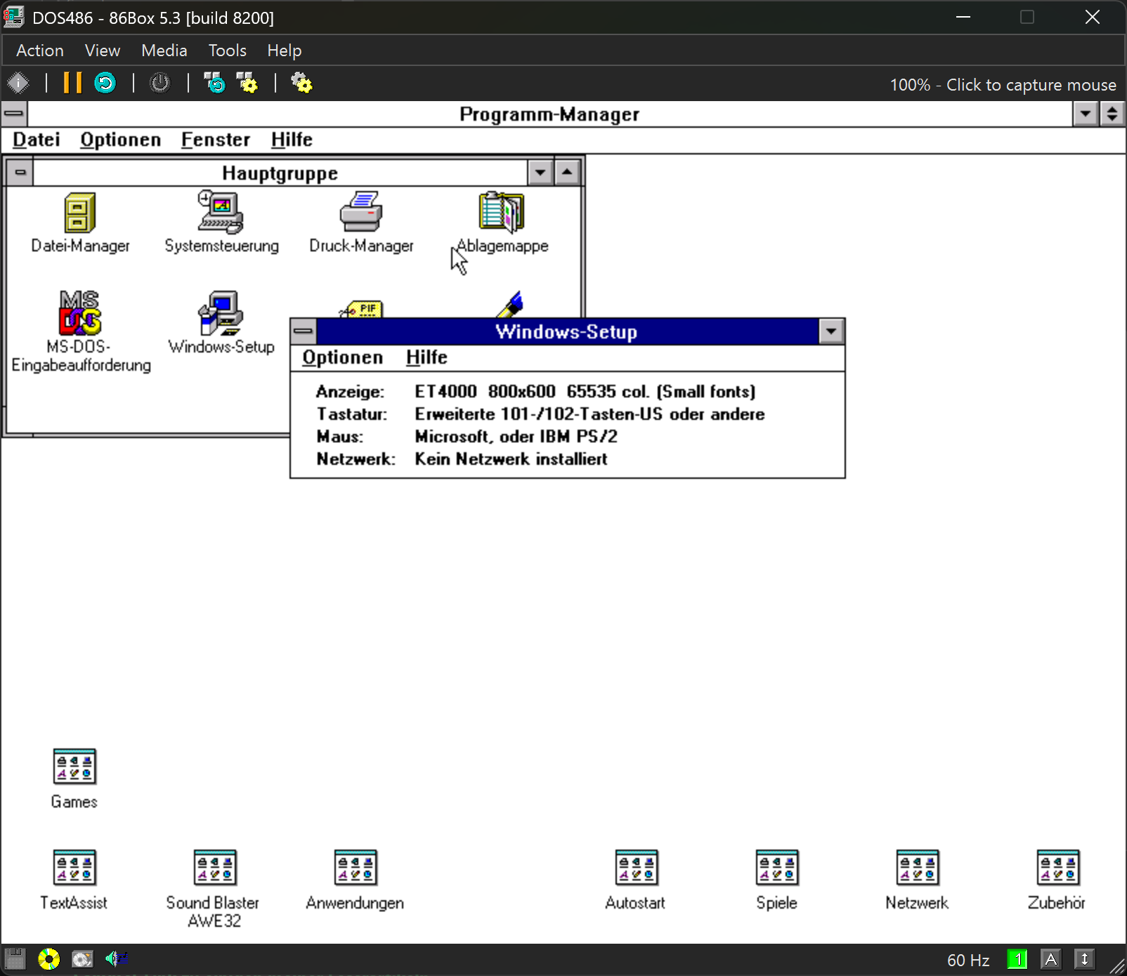

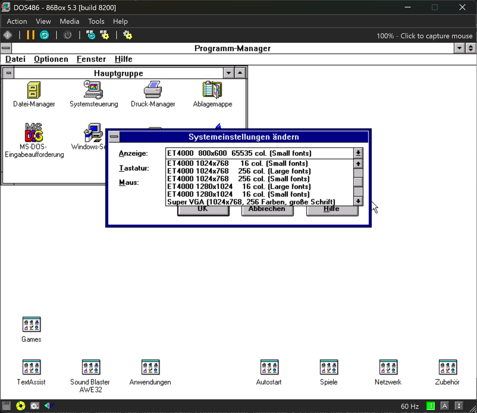

@TomTDooley
Hier nochmal aus meiner erwähnten 486er-Konfiguration: Windows 3.11 läuft mit 800x600 und 64K Farben (16 Bit Farbtiefe) bei 60 Hz. Wenn ich auf 256 Farben (8 Bit) heruntergehe, läuft auch 1024x786.
EDIT:
Sogar 1280x1024 wären mit 16 Farben möglich, sehe ich gerade.

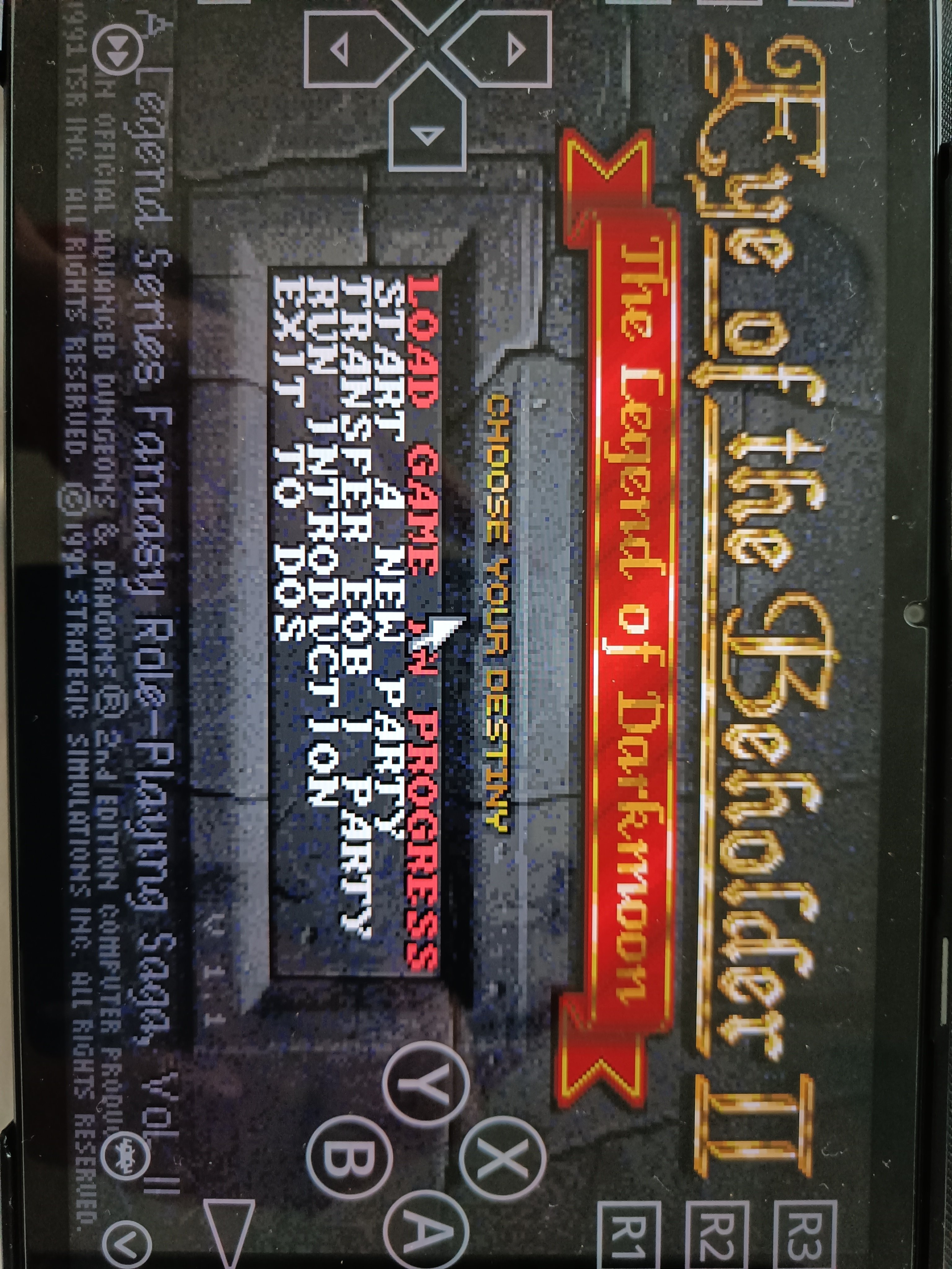

Retro Arch
Man beachte die klare Schrift von EOB bei 2000*1200 pixel.

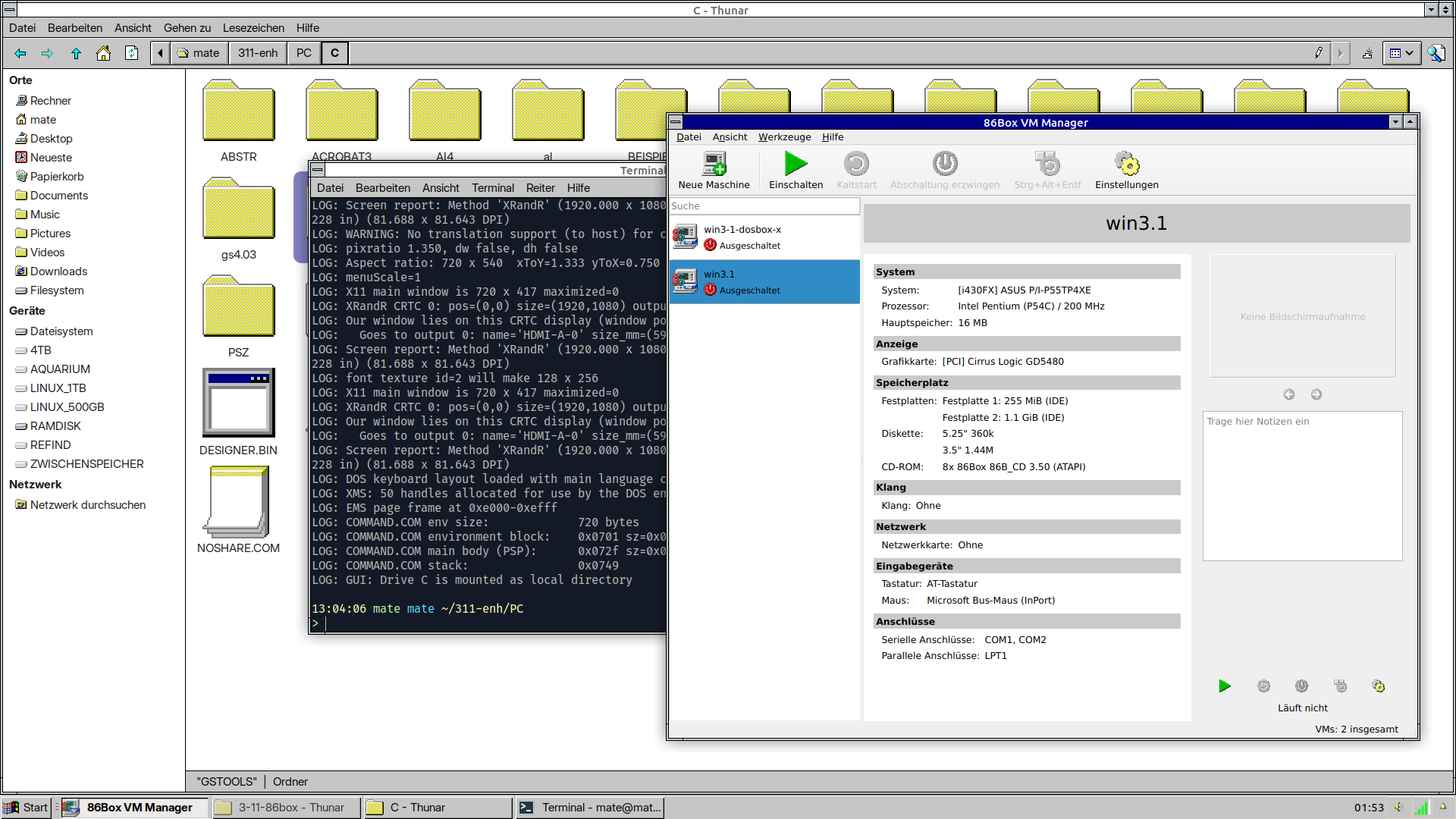

Habe jetzt mal 86Box gestartet. Photoshop 3 und Paint Shop Pro 3.0 gehen auf. Zeige euch gleich mal meine Konfiguration.Maus scheint schneller zu reagieren als unter dosbox-x.
Werde am Sonntag erstmal ein neues Festplattenimage erstellen. 86box ist wohl nicht vollständig kompatibel zu dosbox-x oder qemu.Es geht zwar auf, die Dateien sind lesbar aber schreiben führt manchmal zu Fehlern. Deswegen total Commander oder nc und dann auch ein frisches Image erzeugen/formatieren in 86box.
Edit: hier ein Screenshot!

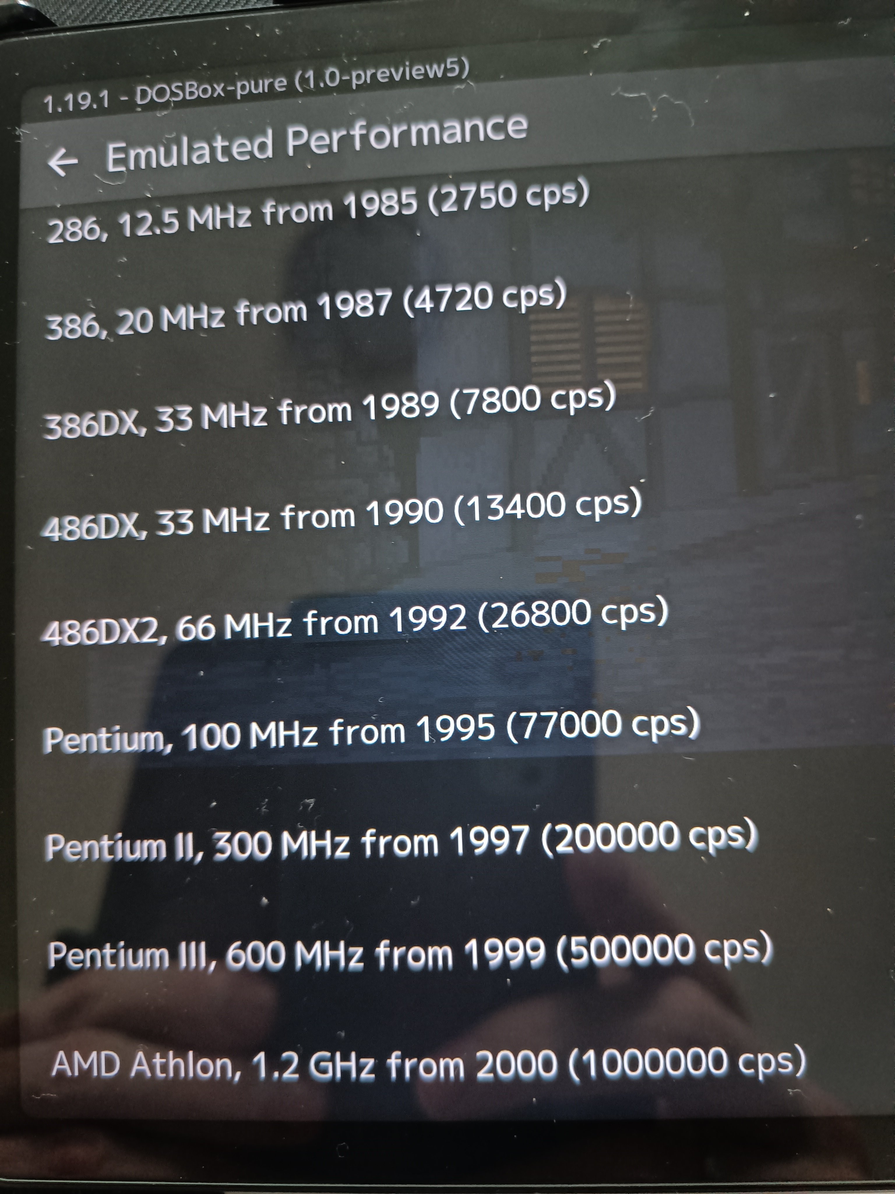

@bluedxca93 du hast aber auch bei bosbox-x die core cycles hochgesetzt?
Sehe Screenshot von mir weiter oben der zeigt wie viele core cycles welchem Speed entsprechen.
