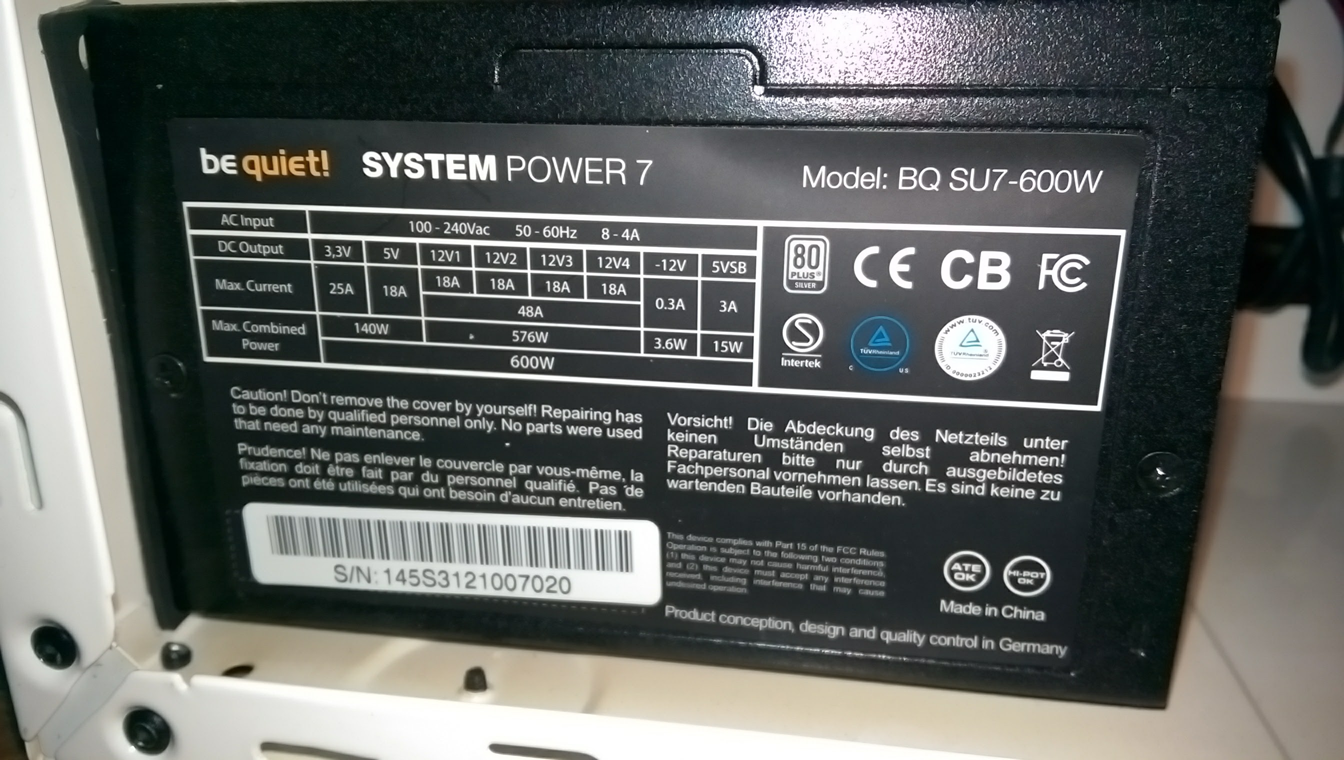

Netzteil schau ich gleich mal nach
So, hier das Netzteil:
Hoffe das wolltest du :)

NT: be quiet System Power 7 (BQ SU7) 600W: Mh, ich habe auch noch ein altes P7, hält schon seit fast 9Jahren & hat einiges erlebt. Wie alt ist deines?
Technisch kenne ich mich mit deinem NT nicht aus.
Bitte im passenden Bereich nachfragen, was die Experten dazu meinen:
