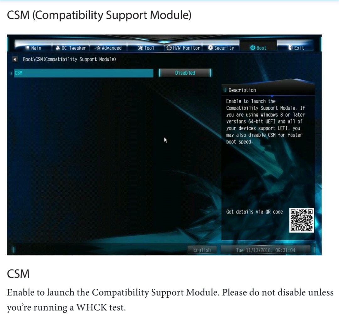

Einfach im Bereich Boot sicherstellen, dass CSM auf Disabled gesetzt ist. Das ist alles.
ist aber meines Wissens bei Win11 völlig egal, das wird/kann gar nicht auf CSM zurück fallen.
trotzdem kann man es natürlich aus machen, wenn die Kiste dadurch schneller bootet.
andererseits: wenn man mal etwas "anderes" von USB booten möchte (wie z.B. den memtest) dann braucht man vielleicht wieder CSM und muss es dafür dann extra wieder einschalten.
hat alles Vor- und Nachteile, wenn es nur DIE EINE sinnvolle Einstellung gäbe, dann bräuchte man die Anwender ja nicht mit der Auswahlmöglichkeit zu verwirren ;)
