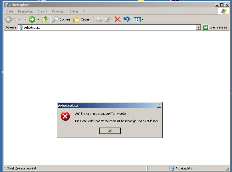

ich habe hier von einem Bekannten eine Maxtor 200GB IDE Festplatte, die in einem externen Gehäuse, als USB Festplatte benutzt wurde.
Da die Festplatte nicht mehr ging hat er sie angeblich partioniert und den ersten Teil formatiert.
Es geht um einige wichtige Daten die er gerne wieder hätte.
Ich habe die Festplatte in meinen Rechner eingebaut und habe versucht die HDD über den Arbeitsplatz zu öffnen. Ergebnis Fehl.jpg

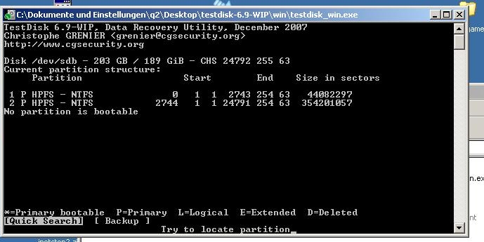

Ich habe mich dann mit TestDisk versucht, aber komme mangels Wissen nicht weiter.

Mache mal eine Diagnose nach dieser Anleitung;
Lade dir mal Testdisk Version 6.9 beta für Windows.
Link dazu gibt es hier;
https://www.computerbase.de/downloads/systemtools/festplatten/testdisk/
Starte Testdisk bestätige bei dem Log-Datei-Screen mit Enter, wähle deine betroffene Festplatte aus und bestätige mit Enter, bestätige bei Partition Table Typ Intel, bestätige bei Analyse mit Enter und setze mir einen Screenshot.
Bestätige auch bei Quick Search mit Enter (wenn nötig wegen Vista-check mit y) und setze mir auch den Screen.

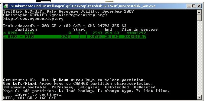

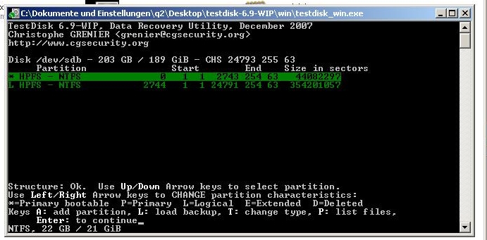

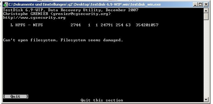

Markiere mal die betroffenen Partitionen und drücke p auf der Tastatur ob deine Daten angezeigt werden oder eine Fehlermeldung.
Zurück kommst du mit q drücken.
Wenn keine Partition mit Daten gefunden wurde;
Bestätige weiter bis du zum Menü kommst wo unten steht [Quit] Deeper [Search] [Write] und gehe mit dem Pfeil auf [Deeper Search] (tiefere Suche) und lasse es laufen.
Setze mir auch einen Screenshot.
Die betroffene Partition sollte wenn du den Screen machst markiert sein.

Kann man die Daten vergessen oder gibt es noch ne Chance die zu retten?
Sichere Alternative wäre Datenrettungssoftware, da das Dateisystem leider beschädigt ist.
