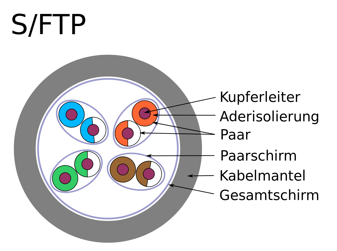

Die Farben von Kabel 1 folgen halbwegs der Konvention, wobei türkis als grün zu betrachten ist. Die weiße Ader die mit einer farbigen Ader verdrillt ist, ist die "Halbfarbe" dieses Adernpaars. Ist wichtig zu beachten, wenn du tatsächlich crimpen willst.
Bei Kabel 2 sind die Farben etwas unklarer. Die "weiße" Ader ist dann die, die mit der konkret farbigen verdrillt ist. Wohlmöglich ist pink mit grün verdrillt; pink wäre dann grün-weiß. Hellbraun ist wahrscheinlich braun-weiß. Grau könnte blau-weiß sein. Und weiß ist möglicherweise einfach nur orange-weiß. Guck halt, welche Ader mit welcher verdrillt ist.
Viel Gewösch, ich weiß. Lies dich hier noch mal ein: http://de.wikipedia.org/wiki/Twisted-Pair-Kabel#Kategorie_5
