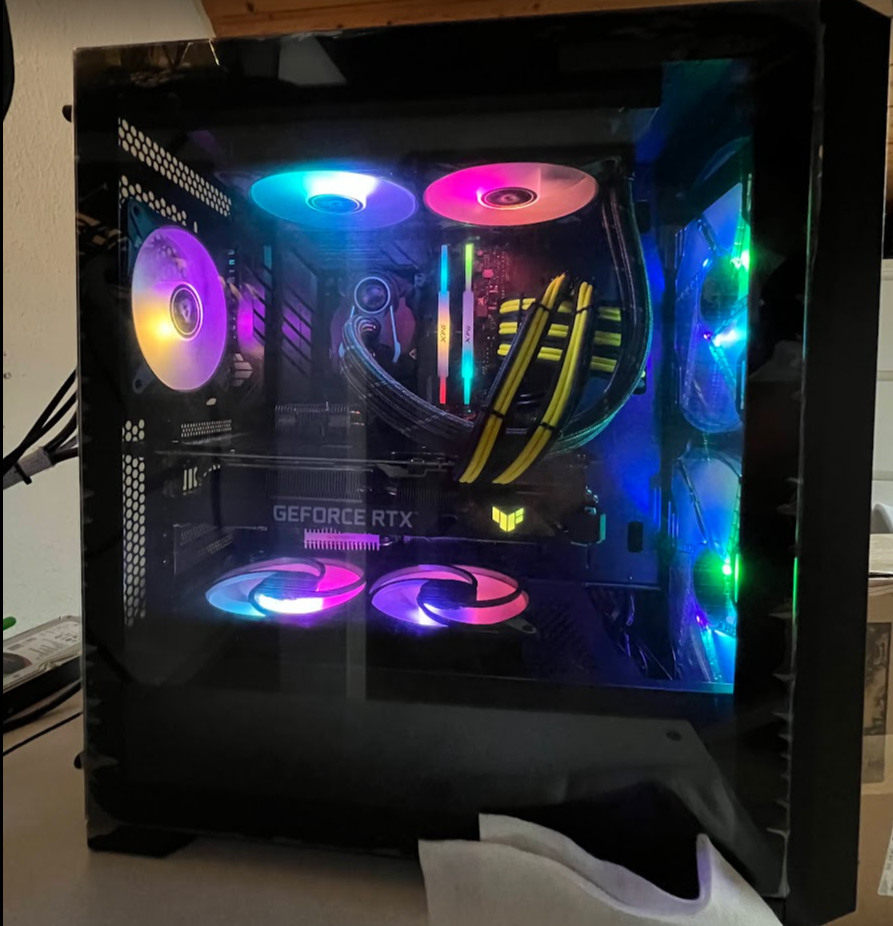

Das Endergebnis

mblaster4711 schrieb:
... und wenn du noch die Kabel der Stromversorgung der PSU eleganter verlegst, sieht es richtig gut aus. ;)
JollyRoger2408 schrieb:
Die sind sooooooo widerspenstig, ohne Kämme bleiben die nicht an Ort und Stelle.

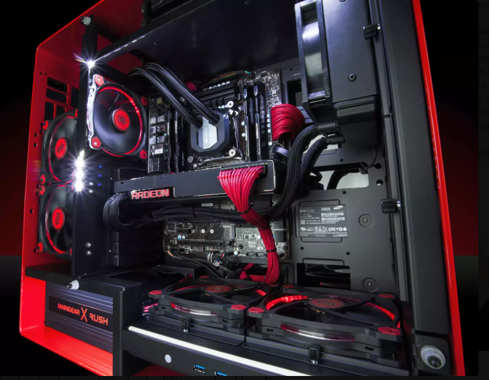

Ich würde die Kabel nicht als quasi Freileitung quer durch den PC zur GPU führen, sondern sie von unten zur GPU führen; ---> siehe Bild.
Kabelkämme: klick
Reaktionen: mblaster4711
Hab mir anfangs die ersten posts angeschaut und den thread nicht abonniert. Alle Achtung es ist ein sehr schöner Gaming PC geworden! Ist manchmal gut wenn man ganz neu anfängt.
Viel Spaß damit!
