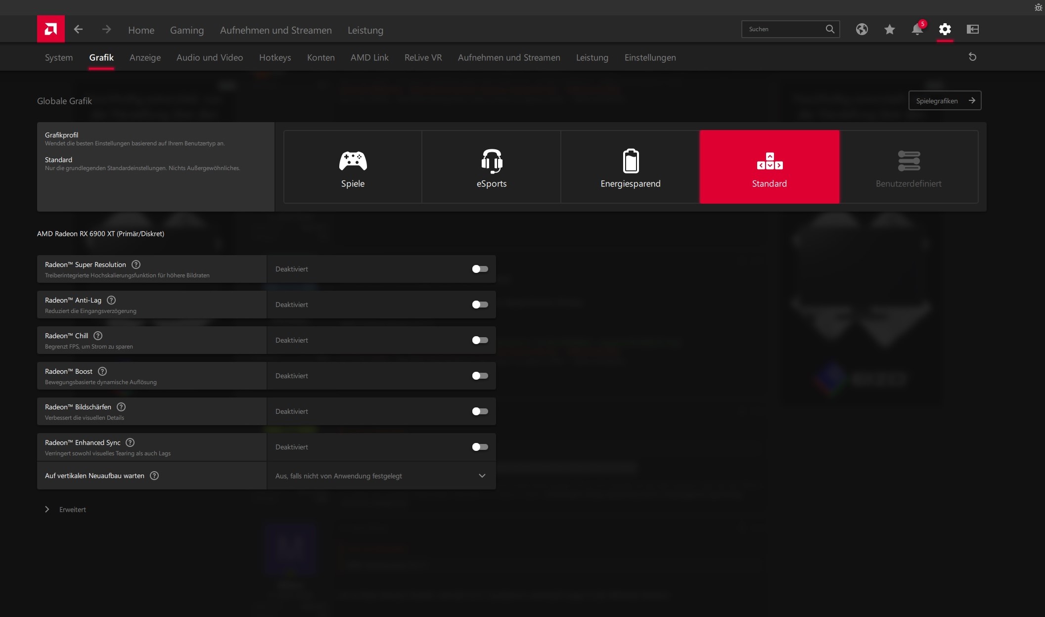

Sind irgendwelche Einstellungen wie "Radeon Chill" oder ähnliche aktiv? Treiber sauber neuinstalliert? Eventuell nur die minimale Version nutzen. Welche Treiberversion?
Es sind keine Einstellungen aktiv. Alles Standard.
Treiber habe ist sauber installiert, mit DDU im abgesicherten Modus.
AMD Treiberversion 22.7.1
Motzki82 schrieb:
schau bitt mal dennoch nach ob Radeon Chill aktiv ist, auch wenn alles standard ist
Ist nichts aktiv.
