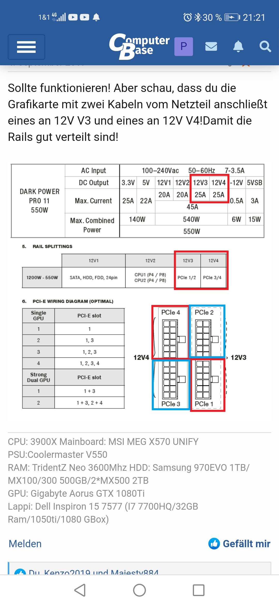

Ich habe mit Interesse einen Betrag über das Netzteil weiter oben gelesen vom User Viper1982 und denke das die Lösung meines Problems eventuell in seinem Beitrag steckt, bloß so hundert Prozent bin ich noch nicht schlau geworden aus seiner Erklärung.
https://www.computerbase.de/forum/threads/netzteil-fuer-gpu-upgrade-auf-5700-xt-ausreichend.1891838/
Wie genau und welche pciE 12v Leitungen soll ich anschließen? Habe das noch nich so 100% verstanden welche Leitung ich genau nehmen soll 12v3 und 12v4 , aber welche davon ist welche? Und muss es unbedingt 12v3 und 12v4?? Habe viele netzteile gesehen die diese Angabe gar nicht haben.. Sorry für die dumme frage :-D , ich hoffe ihr könnt mir eventuell helfen.

das aus dem anderen thread da ist hierfür komplett irrelevant da das VS singlerail ist. abgesehen davon ist das billige teil absolut nicht empfehlenswert (gilt mMn auch für den 9600KF). bei ner graka für 400€ aufwärts darf es auch ein gescheites NT sein, z.b. ein Formula Gold 550W oder Focus GX 550W.

zwei einzelne kabel sind das optimum, mit doppelkabeln läuft es aber auch. das Focus GX ist singlerail, das Formula Gold multirail (graka hängt hier an 12V3).
welches be quiet! und warum? sowohl beim PP11 500W als auch beim SP11 550W kann man die graka bei zwei steckern nicht falsch anschließen.

es gibt hier kein pauschales besser. es sind halt zwei unterschiedliche funktionsweisen. bei singlerail kann die gesamte 12V-leistung auf einer rail abgerufen werden, bei multirail wird die auf mehrere einzeln schwächere rails verteilt. bei singlerail muss man sich keine gedanken um die aufteilung machen, multirail kann man bezüglich schutzschaltungen besser absichern, was nicht heißt dass singlerail da prinzipbedingt gravierende probleme hätte.
bei multirail-NTs sind die rails halt nummeriert. gibt geräte mit zwei rails (z.b. Pure Power 11), gibt welche mit drei (z.b. Formula Gold 450W/550W), gibt geräte mit 4 (z.b. Straight Power 11, Revolution D.F., Formula Gold ab 650W), gibt welche mit noch mehr rails. der Ampere-wert gibt an wie viel power die einzelnen rails haben, hier gilt VxA=W. wobei man da bei multirailgeräten nicht stumpf die werte aller 12V-rails addieren kann, hier gibt es dann immer noch ne angabe zur maximalen gesamtleistung auf 12V.
