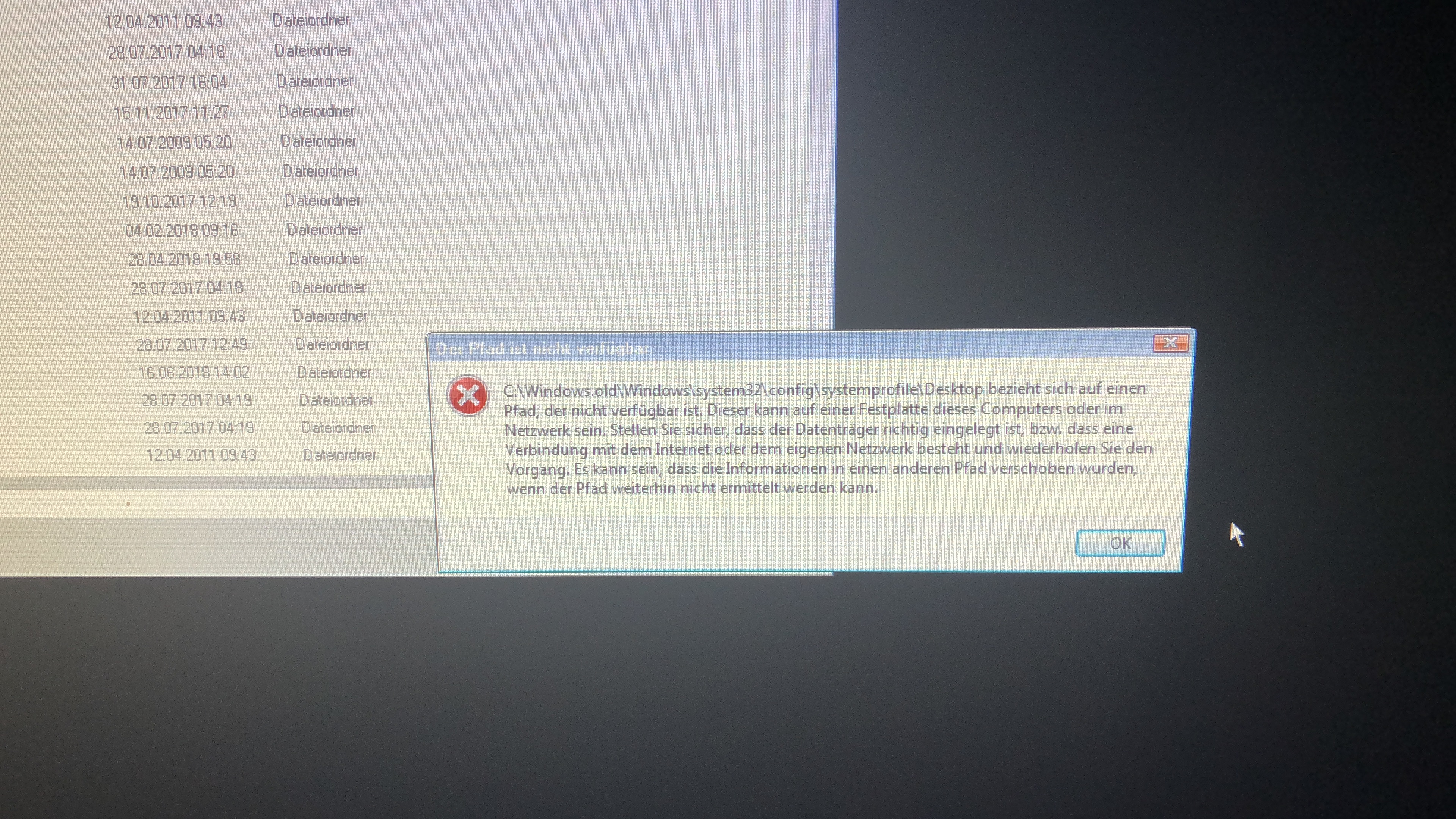

Hallo liebe Community,
ich habe mich hier registriert, weil ich so sehr am verzweifeln bin :x
Seit einiger Zeit habe ich nach dem hochfahren des PC‘s und der anmeldung einen black screen mit weißer Maus, ich habe bereits alles probiert, was als hilfe zu dem thema angeboten wurde und nichts hat geholfen..
Es handelt sich bei dem Betriebssystem um Windows 7, die Rechnerdaten wüsste ich so nicht, da es ein etwas älterer Rechner ist.
Im abgesicherten Modus habe ich auch einen black screen,
wenn ich den Task manager öffne und explorer.exe eingebe, erscheint unten zwar die desktopleiste, aber wenn ich auf beispielsweise systemsteuerung klicke, kommt eine Fehlermeldung mit „Pfad nicht gefunden..“
Ich bin wirklich sehr am verzweifeln, vielleicht kann mir einer von euch ja helfen:-/

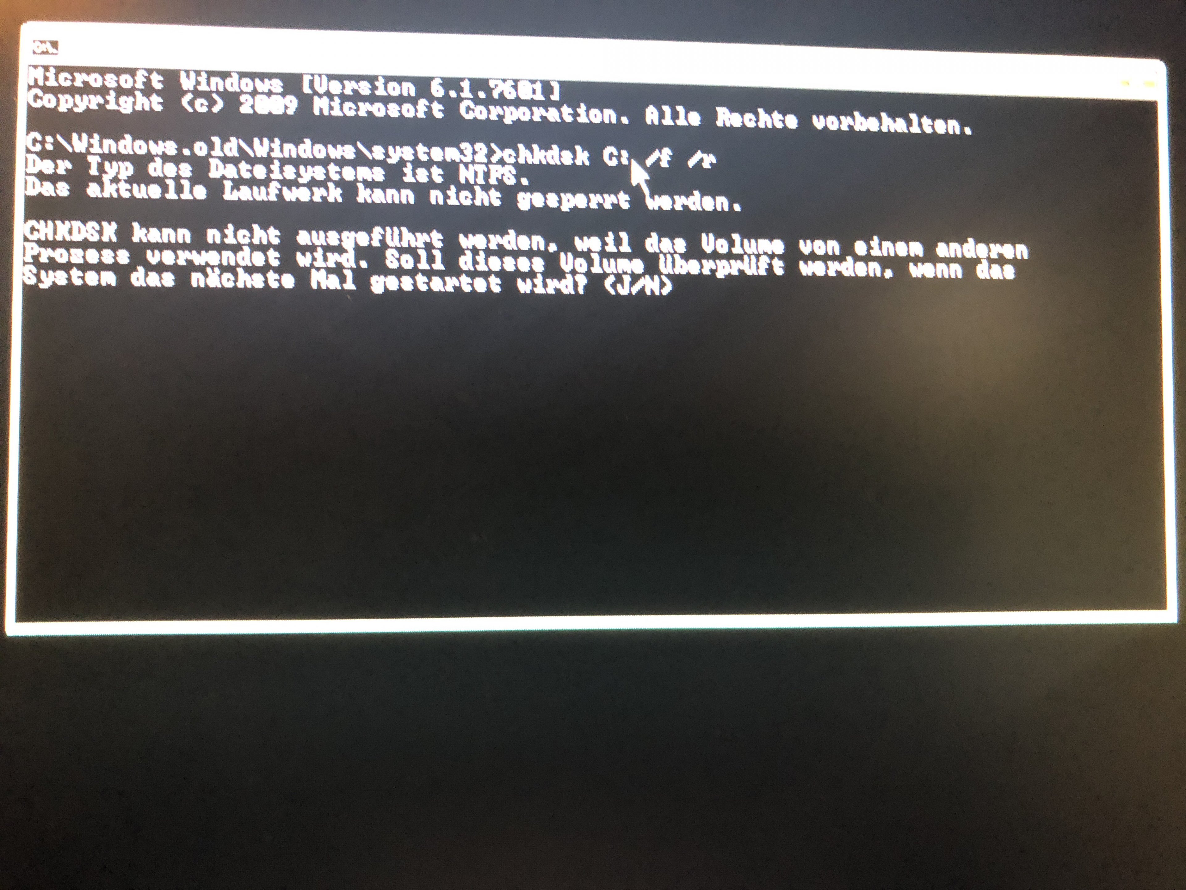

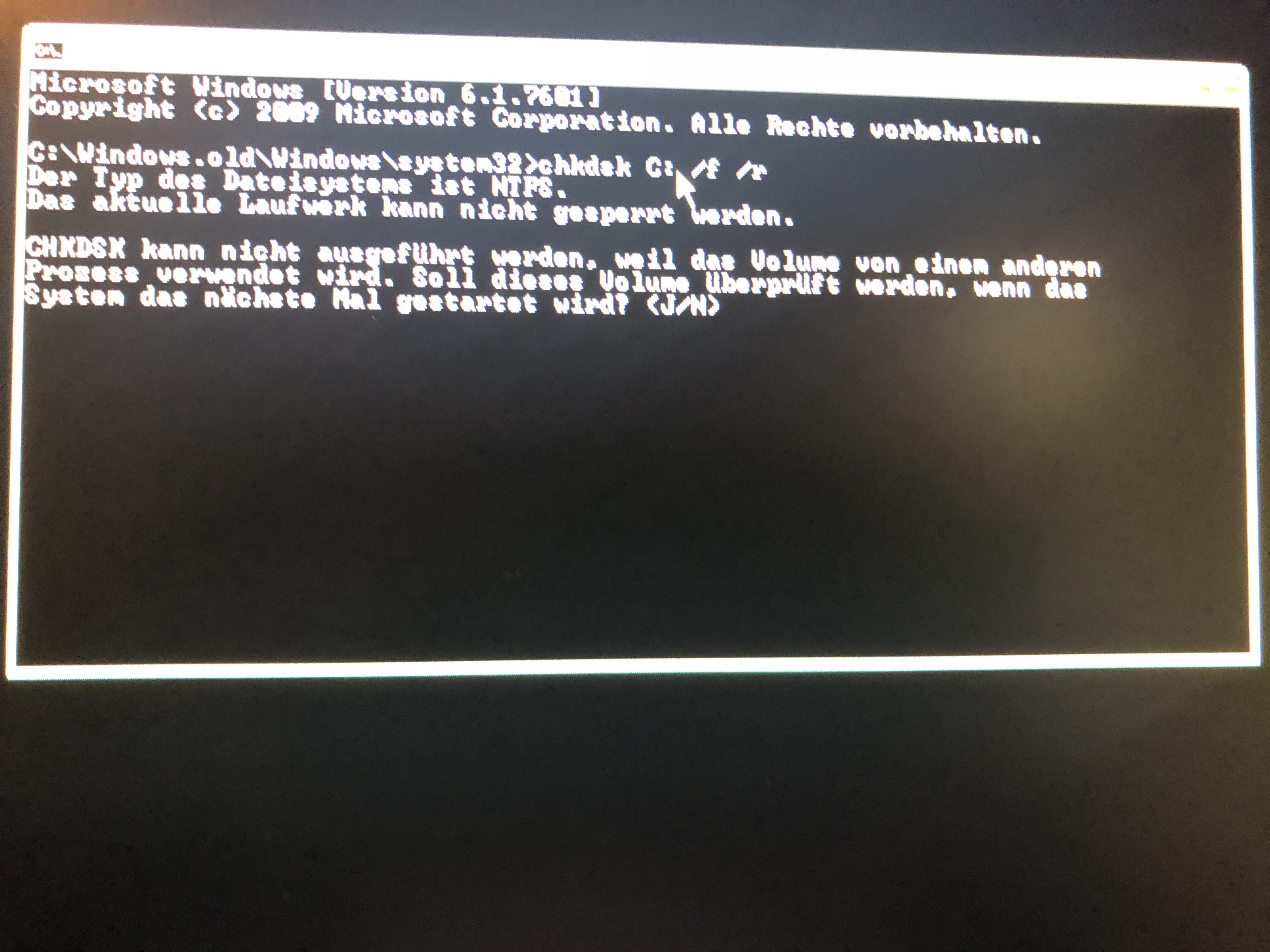

Habe die Eingabeaufforderung per taskmanager aufgerufen und das eingegeben, es kommt dann
Mit J bestätigen - das habe ich noch nie gesehen
Anderen PC hast du ja nicht. Also
J - enter
