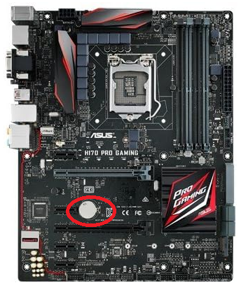

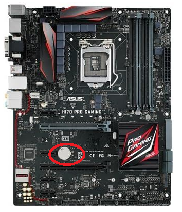

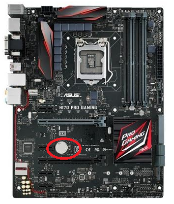

Du könntest dem PC mal eine neue CR2032 Biosbatterie zu 2-3€ spendieren, da du vermutlich nicht weist, wie alt diese ist.
Niemandsland16 schrieb:
Betriebssystem ist ja schon installiert.
Ah, du hast ihn also mit Betriebssystem gekauft. Welches Windows 10 oder Linux?
Ist das eine einfache 3V Knopfbatterie aus dem Handel oder muss die speziell sein?
Es ist Windows 11pro installiert
Eine normale CR2032 aus dem Handel. Aber keine CR2025, die auch 3V hat verwenden, da diese dicker ist.

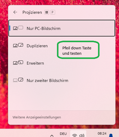

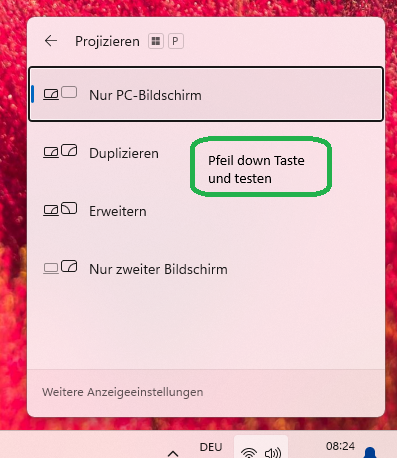

Was du noch testen kannst, da du nichts siehst, geht das nur auf Vermutung, du drückst die Windows Taste und du die P Taste, dann die Pfeil down taste und schauen, so weiter machen, bis alle 4 Optionen durch sind.
Siehe Bild in #9

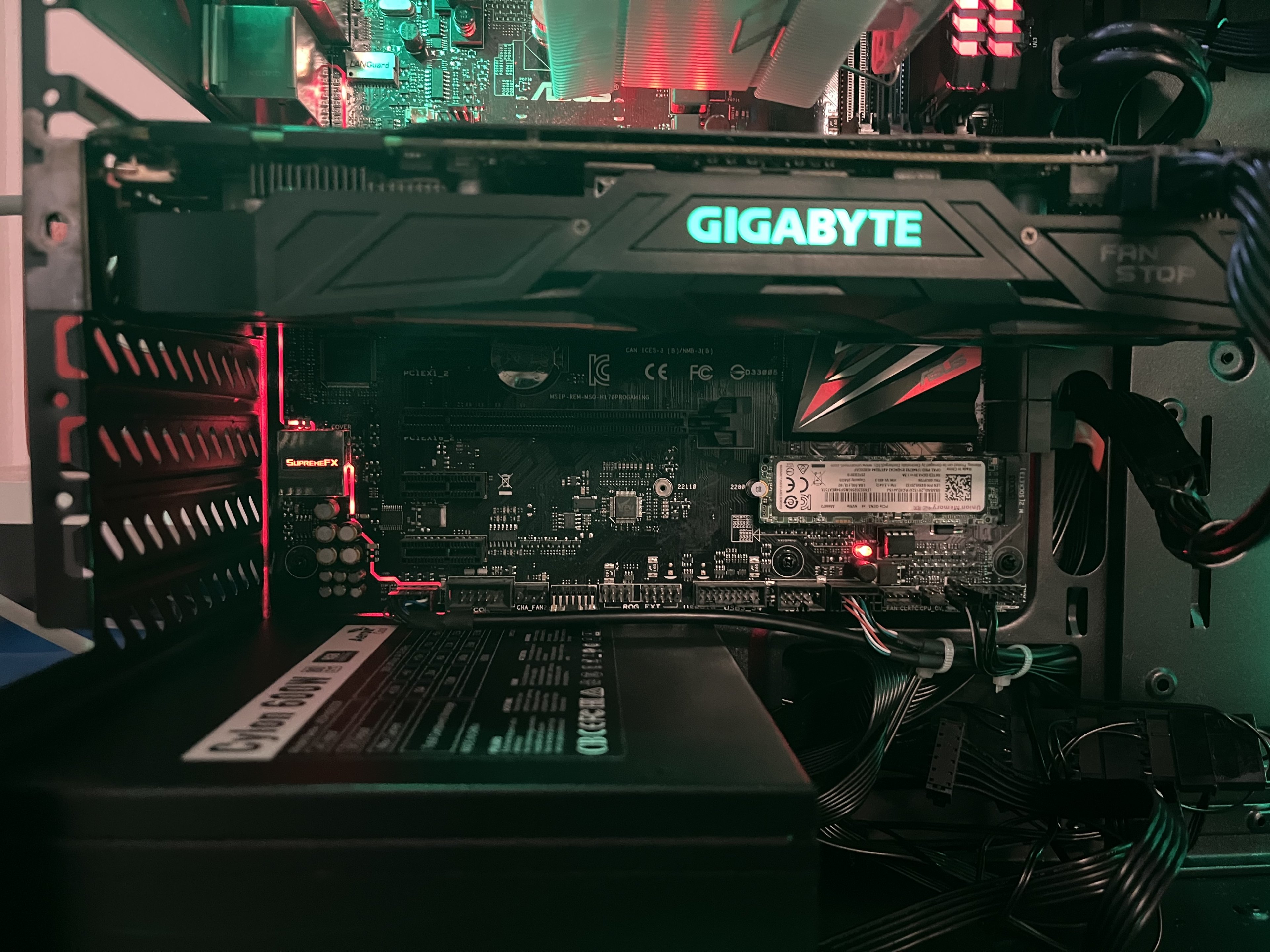

Bitte mach mal ein paar aussagekräftige Bilder vom Innenleben.
Wenn vor Ort alles funktioniert hatte und nun nicht mehr, ist das eher ein Hardwareproblem im Sinne von nicht korrekt sitzenden Teilen oder Kabeln. Dass innerhalb von 5 Minuten die Batterie durch ist, ist zwar nicht komplett abwegig, aber es wär schon der grössere Zufall.
Also ich habe eine neue Batterie eingebaut, was nichts gebracht hat. Win+P hat auch nicht funktioniert.

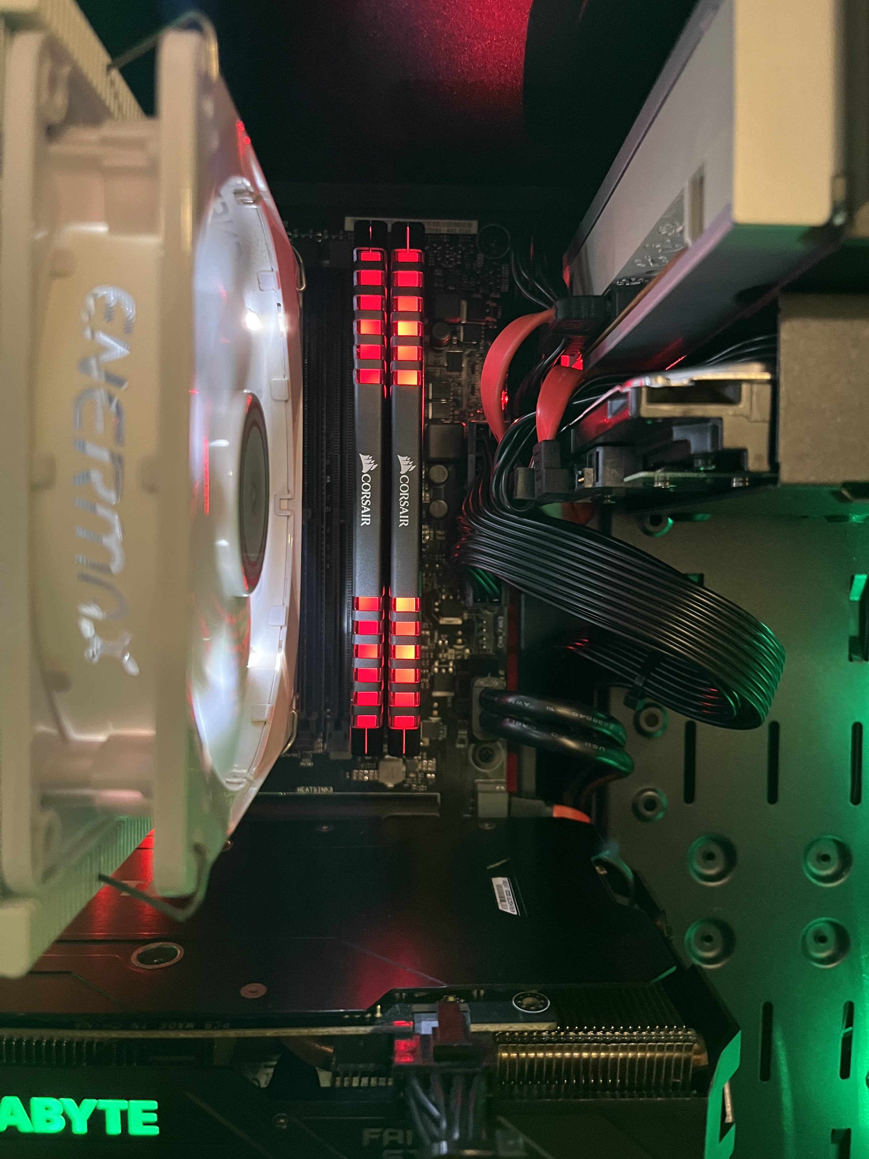

Hier ein paar Bilder: (RAM‘s waren schon vorher in 3&4, habs jedoch auch mit 2&4 probiert)

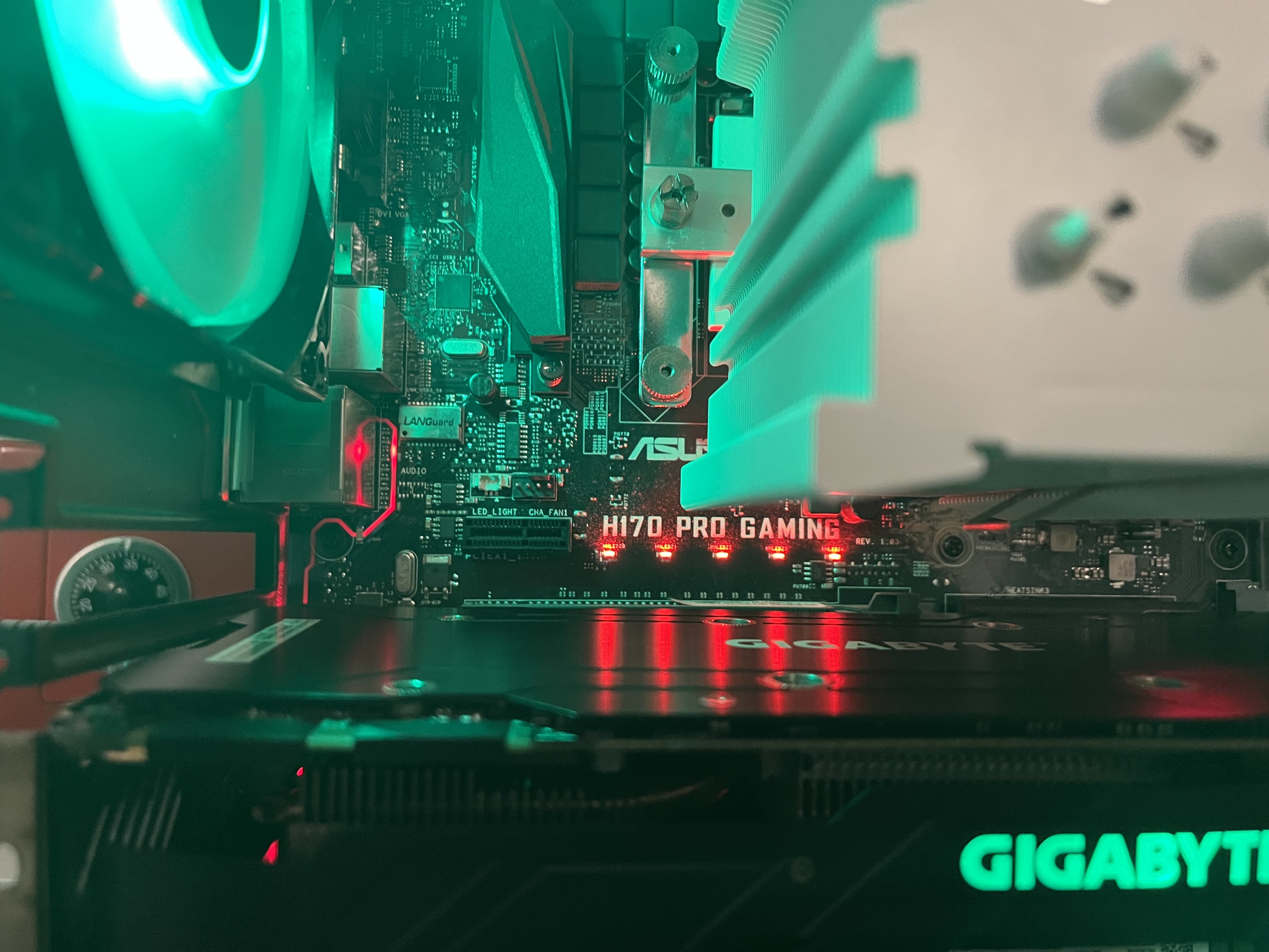

das Board hat Diagnostic LED (LED-Indikatoren), bitte davon mal ein Foto, nicht von der Kirmesbeleuchtung
das hat nur einen Indikator, ob es Strom hat 🙄

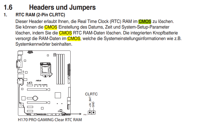

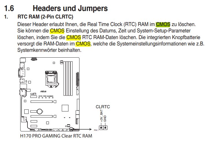

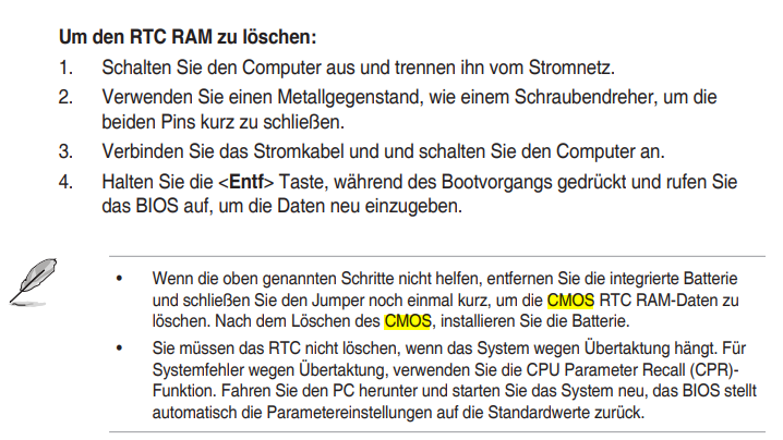

Also der RAM steckt schon mal falsch, siehe Handbuch
https://dlcdnets.asus.com/pub/ASUS/mb/LGA1151/H170_PRO_GAMING/G10499_H170_PRO_GAMING_UM_WEB.pdf?model=H170 PRO GAMING
A2 und B2 wären richtig.
Dort drin steht auch, wie du das CMOS löschst, Batterie rausnehmen ist da nämlich die falsche vorgehensweise.
Hat leider nicht funktioniert.
Mehr Leuchten hat‘s nicht
