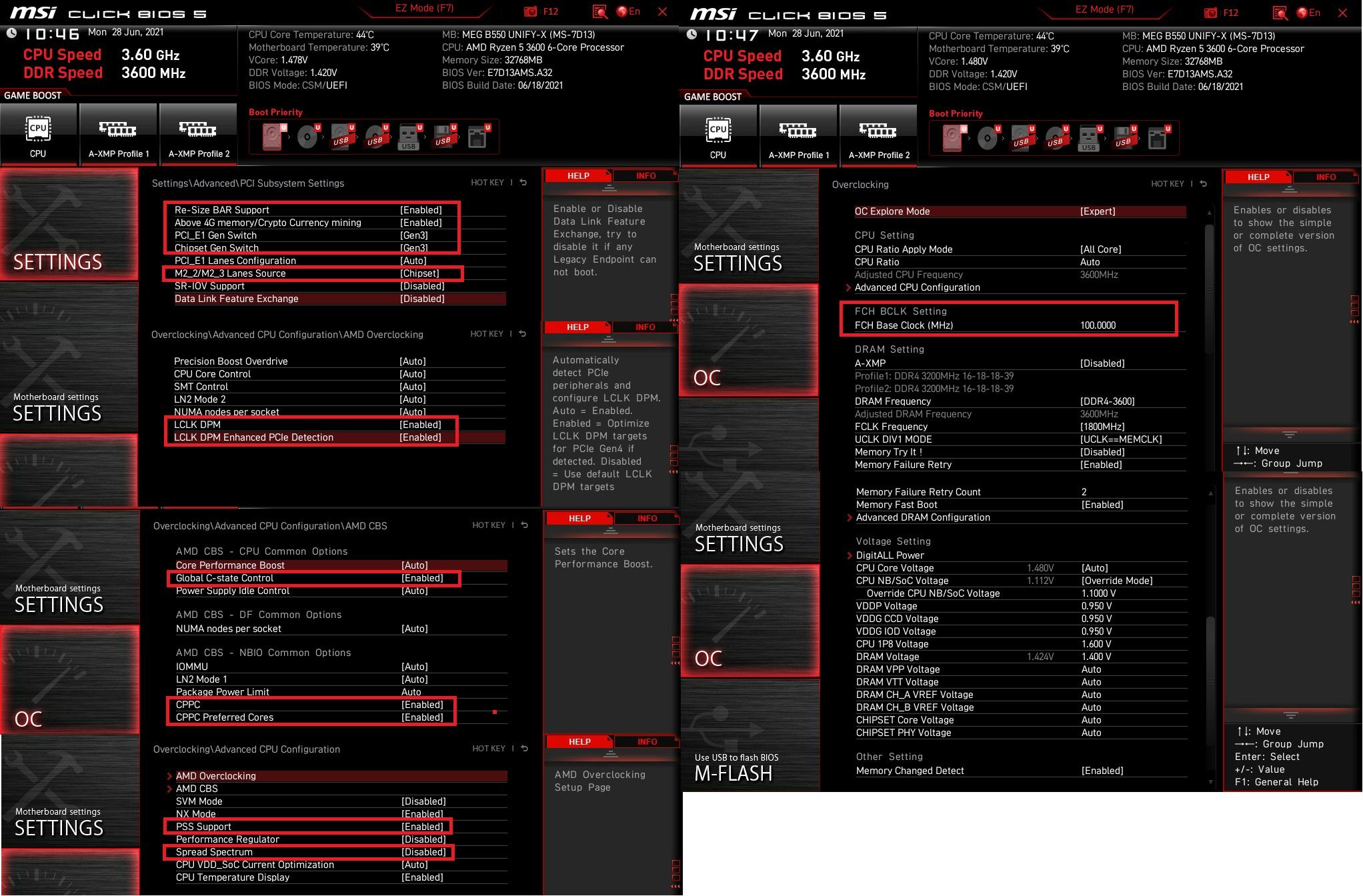

Hier mal die Anleitung wie ich immer einen Flashback durchführe, da braucht man nicht mal alles abbauen denn auch mit kompletten PC funktioniert das.
Aber zuerst könntest du vielleicht mal diese Einstellungen im BIOS ausprobieren.
Ein paar wird es wohl bei dir nicht geben aber durch Tests habe ich festgestellt das diese Einstellungen zur Systemstabilität beitragen.
Mit F12 kannst du direkt von BIOS Screenshots machen, dazu muss aber ein USB Stick vorhanden sein und am besten in einer Buchse direkt am MB eingesteckt.

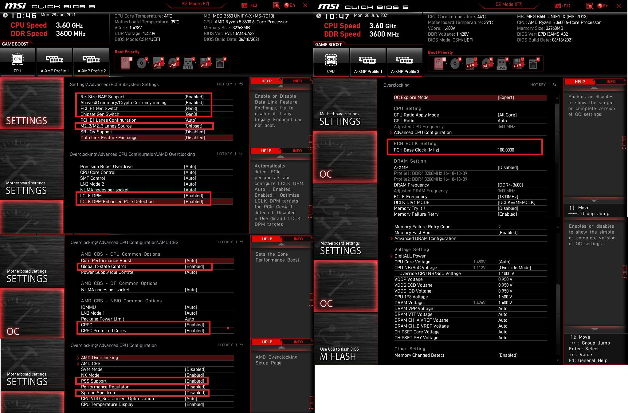

Zunächst einmal Danke für eure Hilfe. @Müritzer @ShiftC
Ich habe nun das MB zurück geflashed auf Version 28.
MB startet also wieder und ich komme ins Bios. Fehler unverändert.
Habe angeschlossen: CPU + Stock Kühler, RAM (2x8 GB), M.2 mit Windows, Anschalter + Reset, GPU inzwischen eine 3070 ti mit 2x8 Pin. sonst alles nicht angeschlossen (Audio, USB, SATA usw.
Ich habe alle Setting von @Müritzer übernommen (denke ich, bis auf die Optionen, die nicht vorhanden waren) siehe Bilder anbei.
Leider unverändert.

Die 1P8 bzw. PLL Voltage ist mit 1,6V viel zu niedrig. Diese Spannung ist standardmäßig um die 1,8V. Bitte auf Auto stellen und im Hardware Monitor des Bios (nach neustart) schauen, was dort für ein Wert angezeigt wird.
