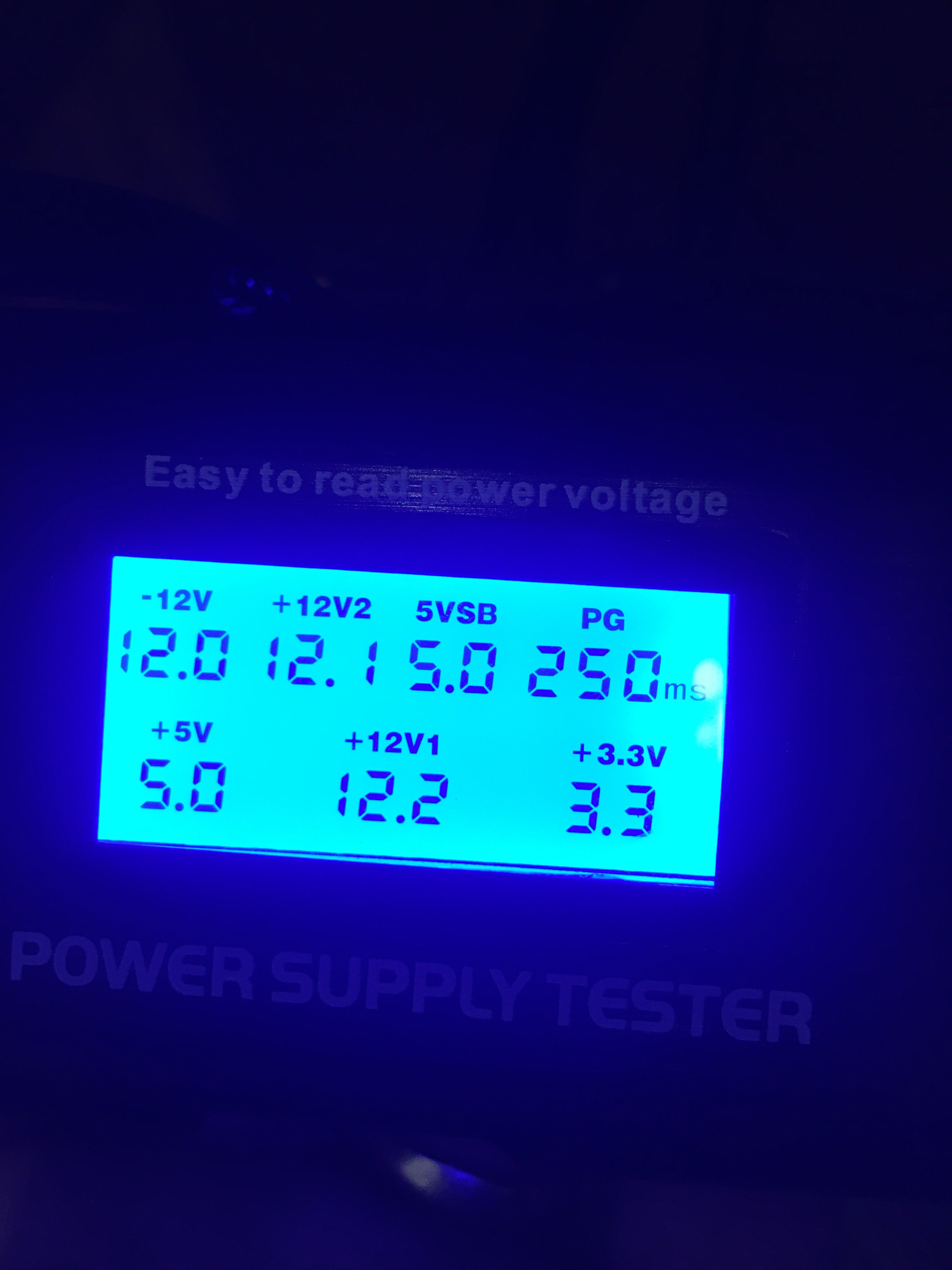

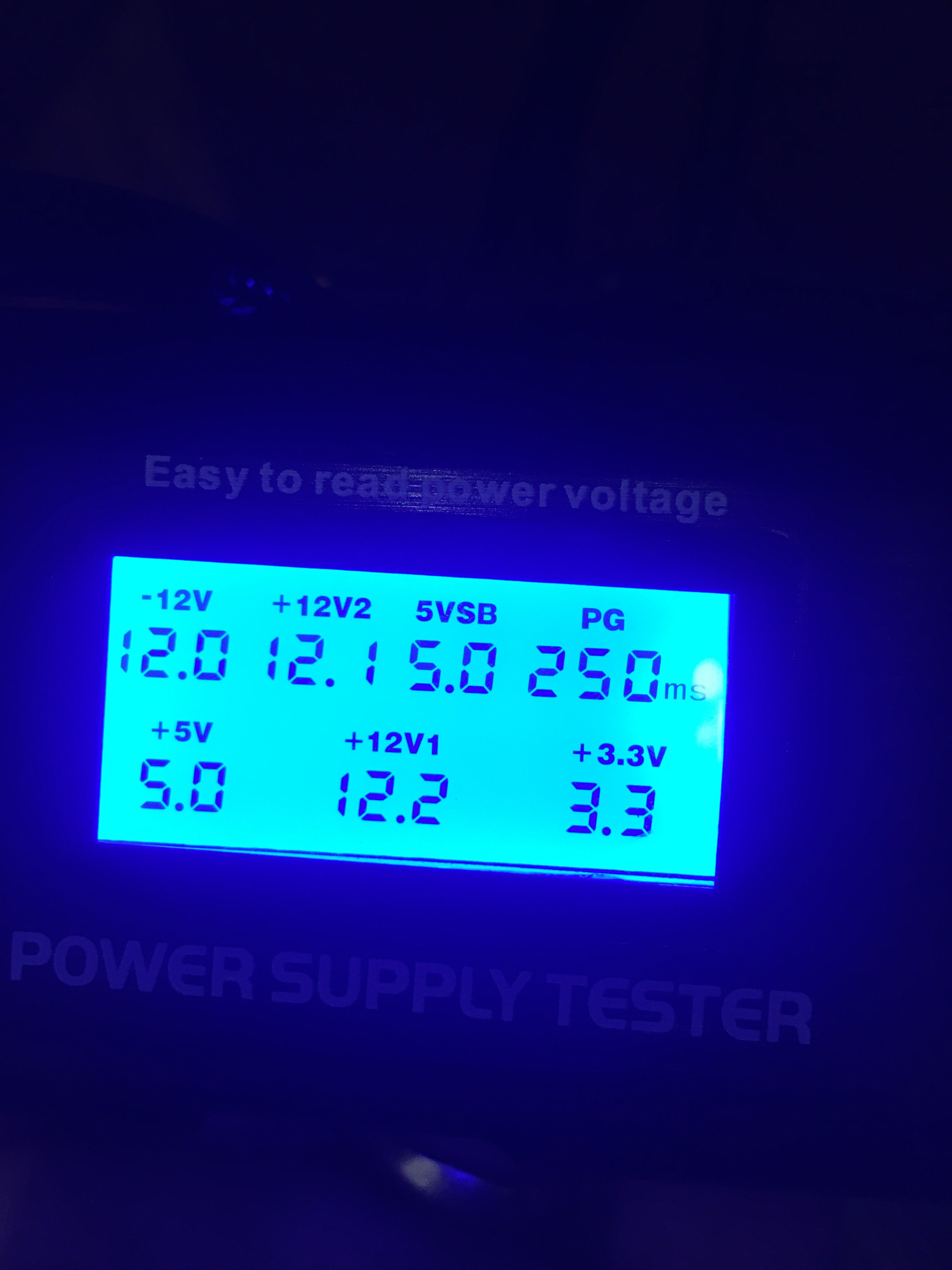

Hier übrigens mal der Test meines NT.
Sieht für mich gut aus.

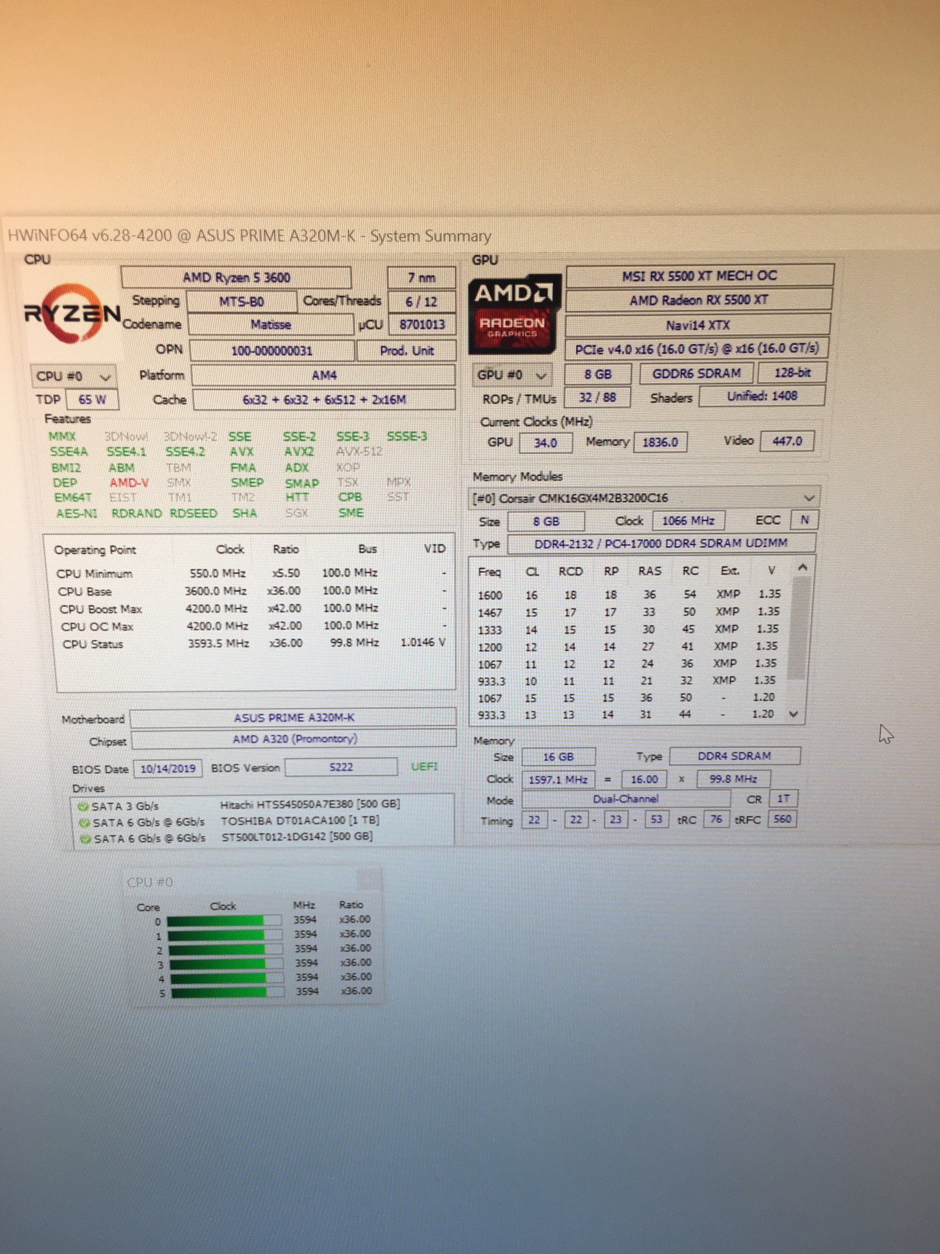

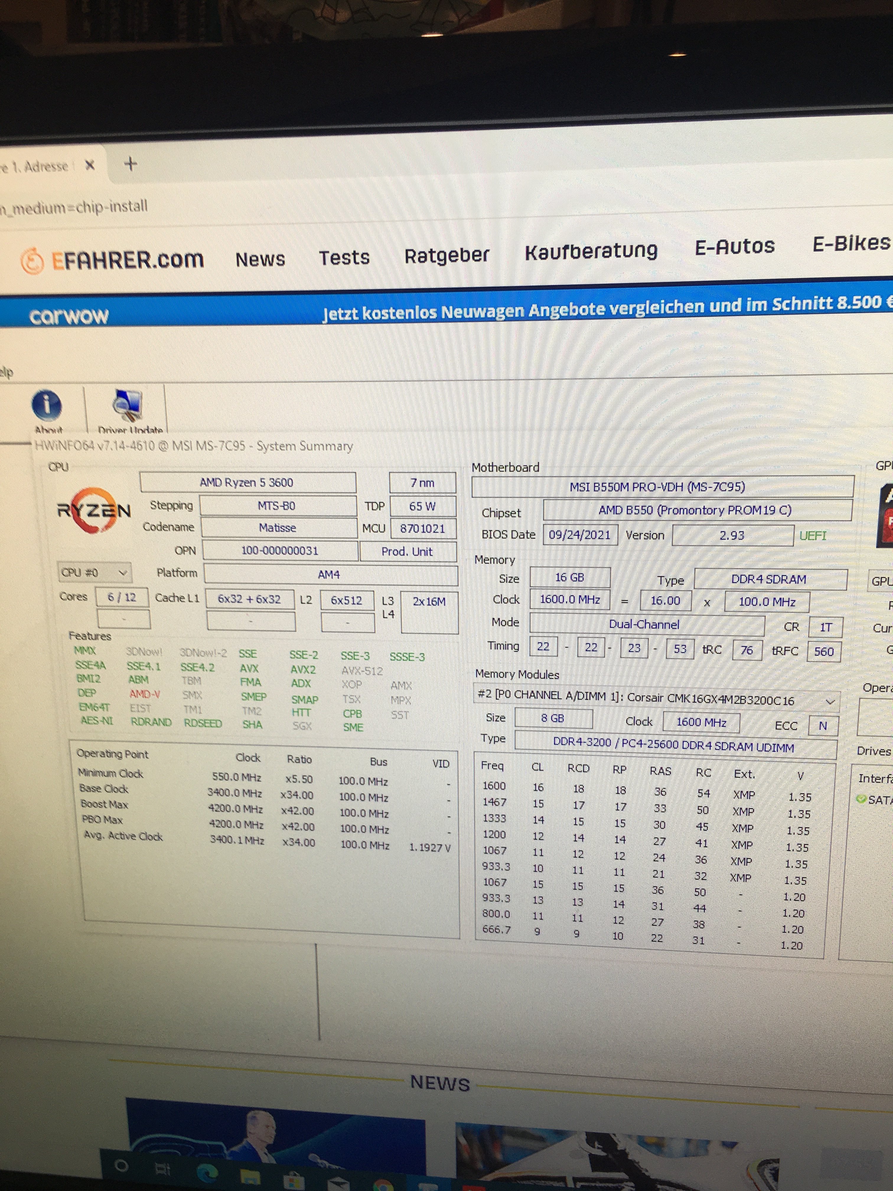

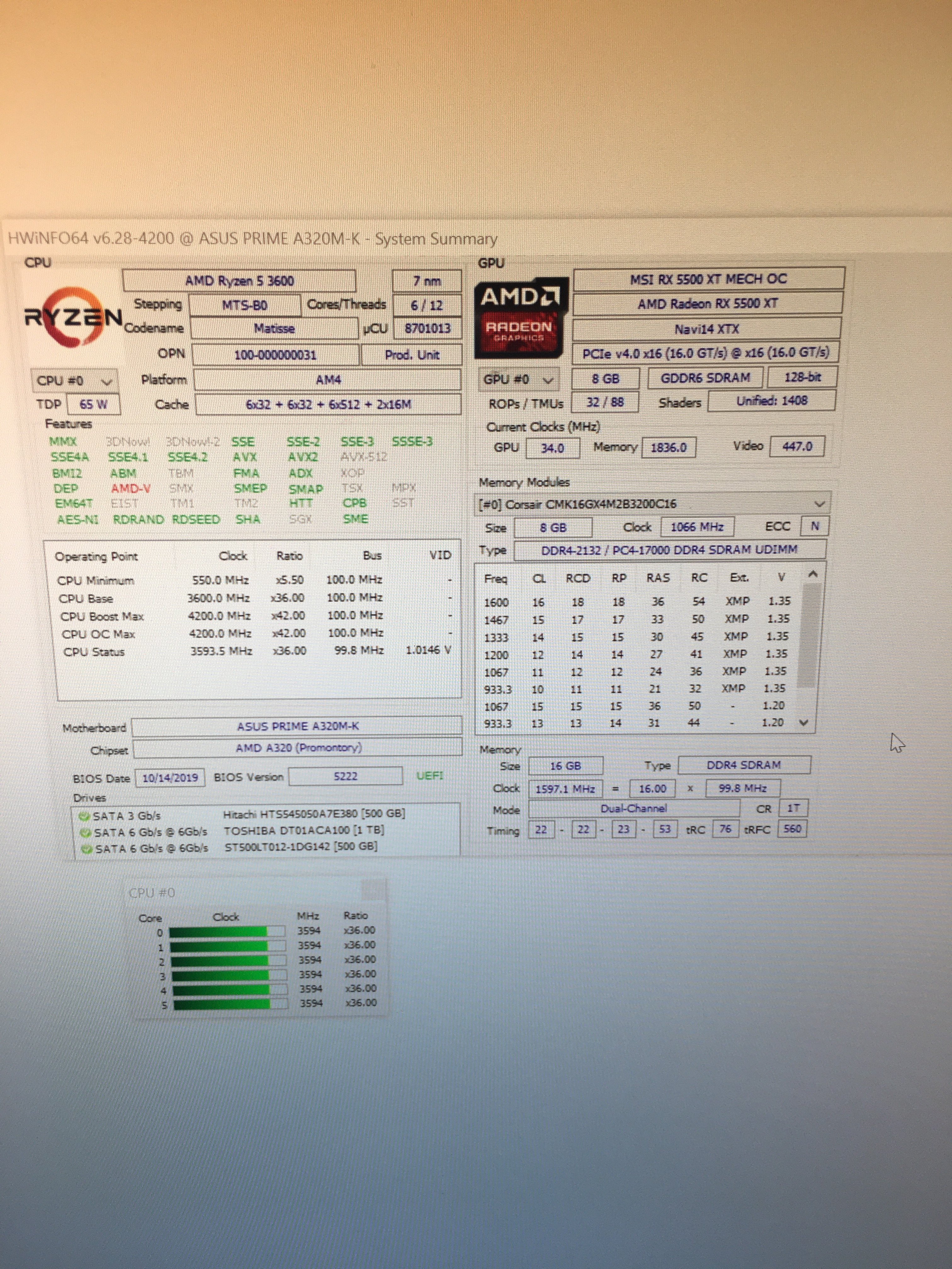

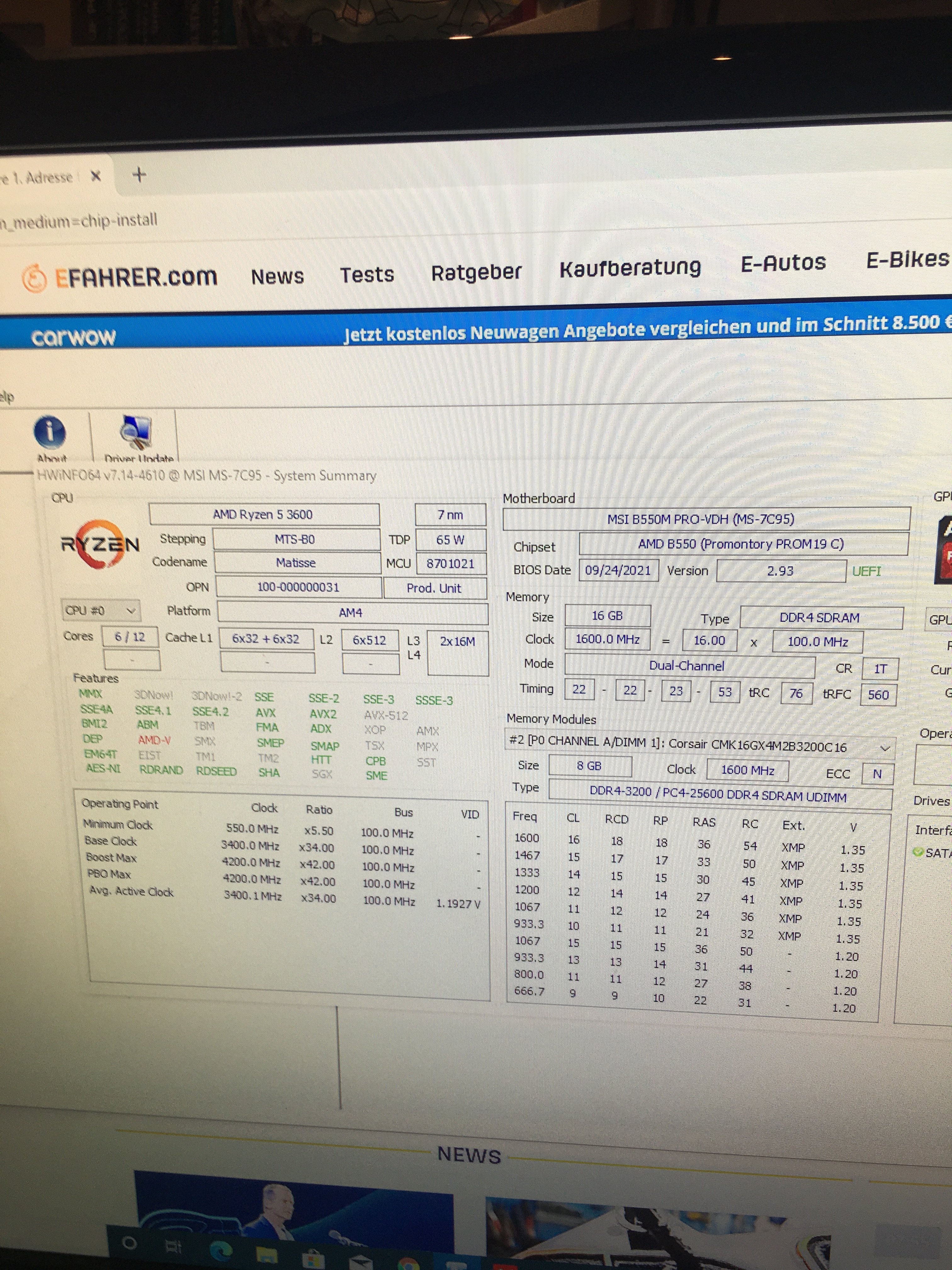

Anbei auch noch die Screenshots von den beiden Systemen:
Mit HWinfo Screenshots meinte ich eigentlich die Spannungsübersicht (Sensors). Egal machen wir erst mal so weiter. Du hast jetzt also die selbe CPU, die vorher auf dem alten MB einwandfrei lief, aufs neue Board geschnallt und im neuen Board einen fixen CPU Takt mit fixer CPU Spannung eingestellt, richtig ?

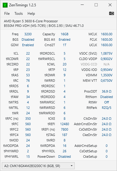

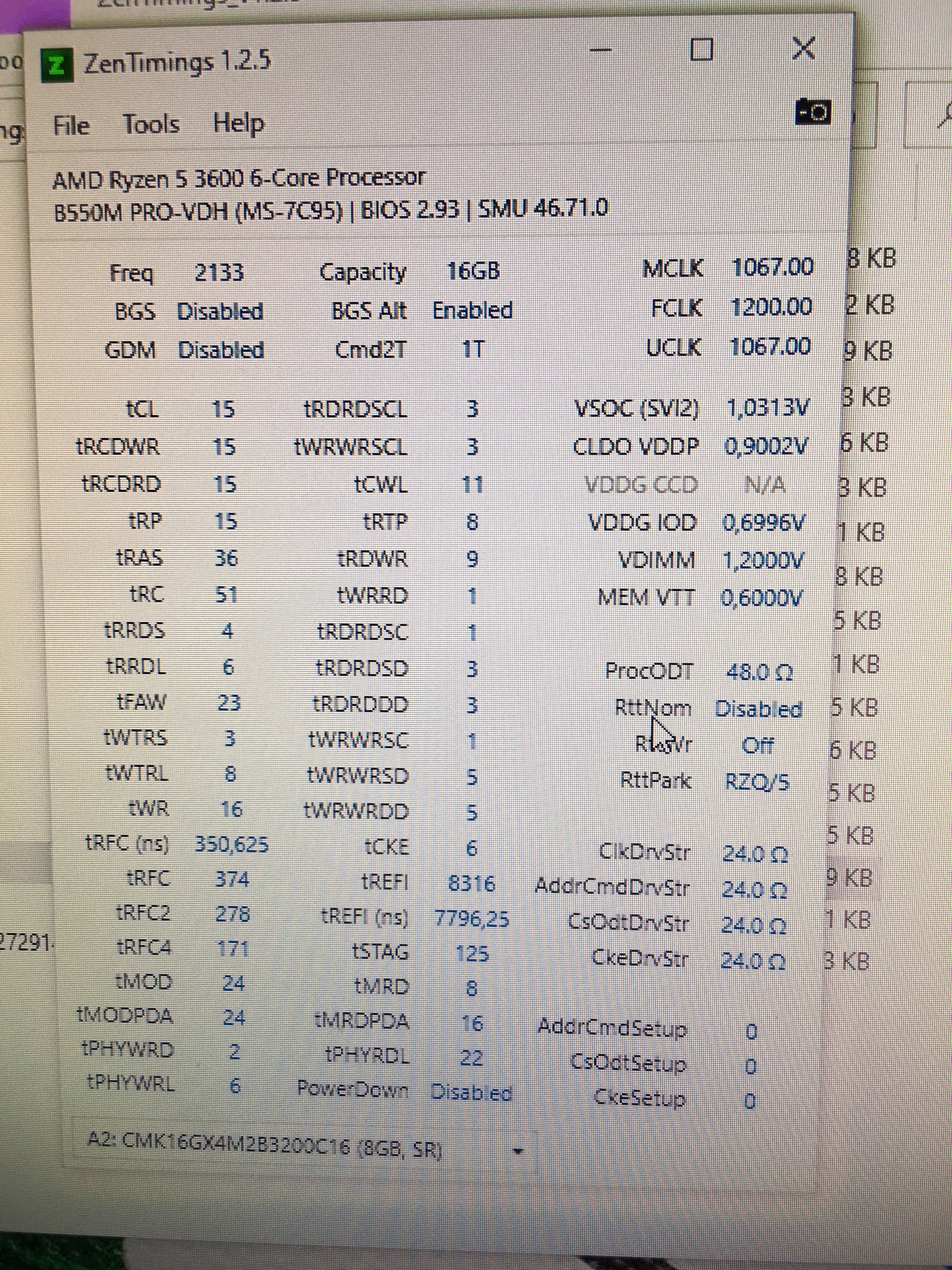

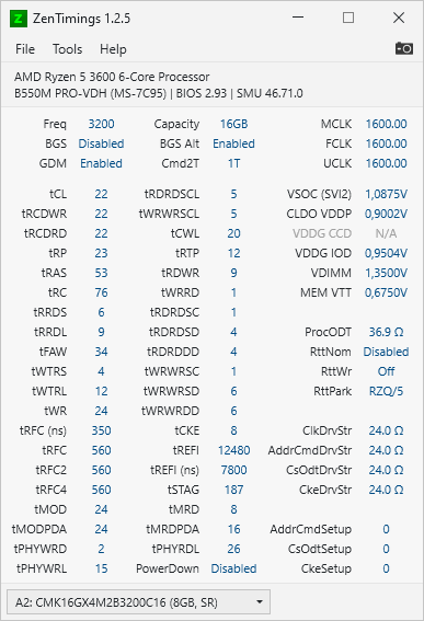

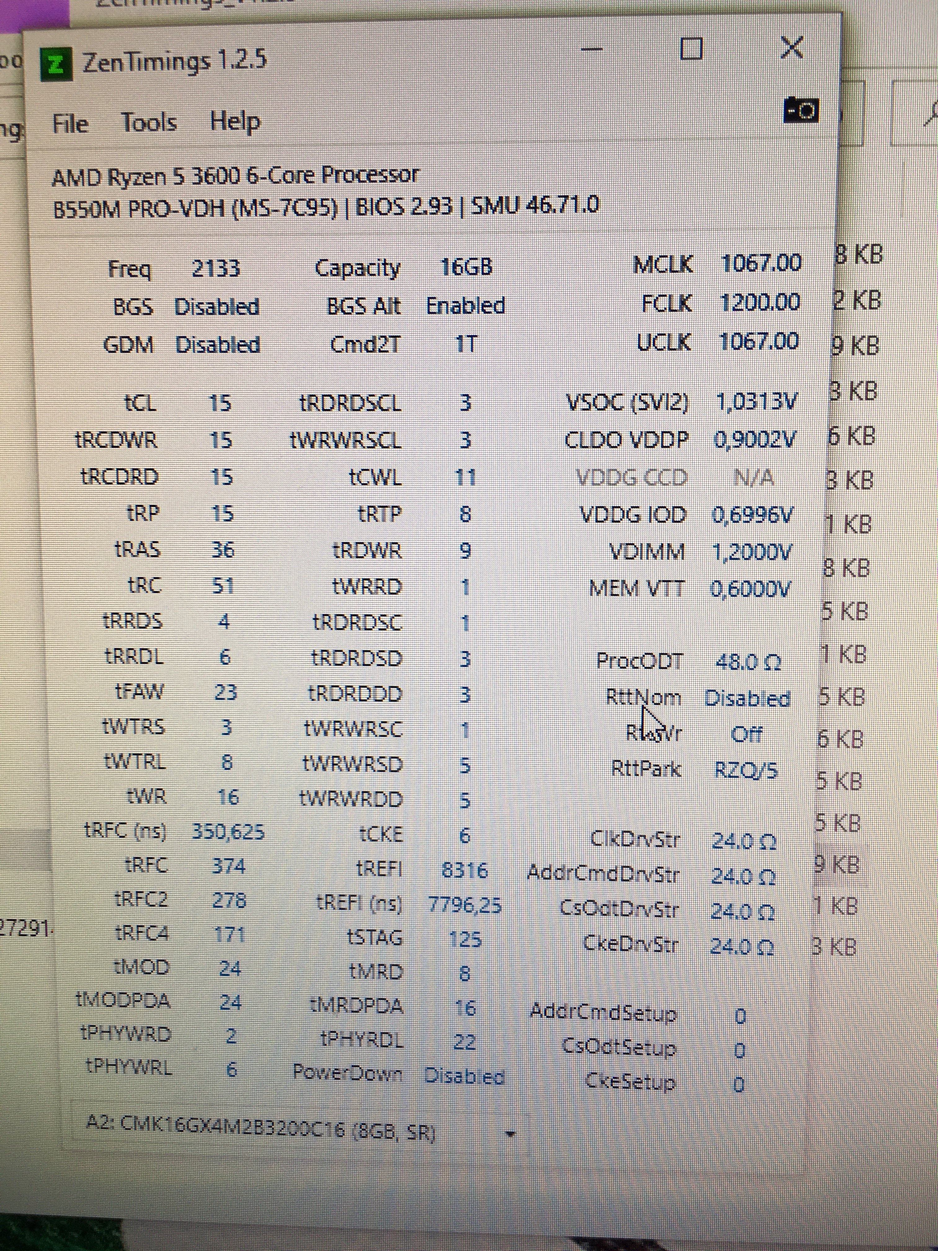

Bitte dieses Tool runterladen, starten und ein Screenshot davon machen.

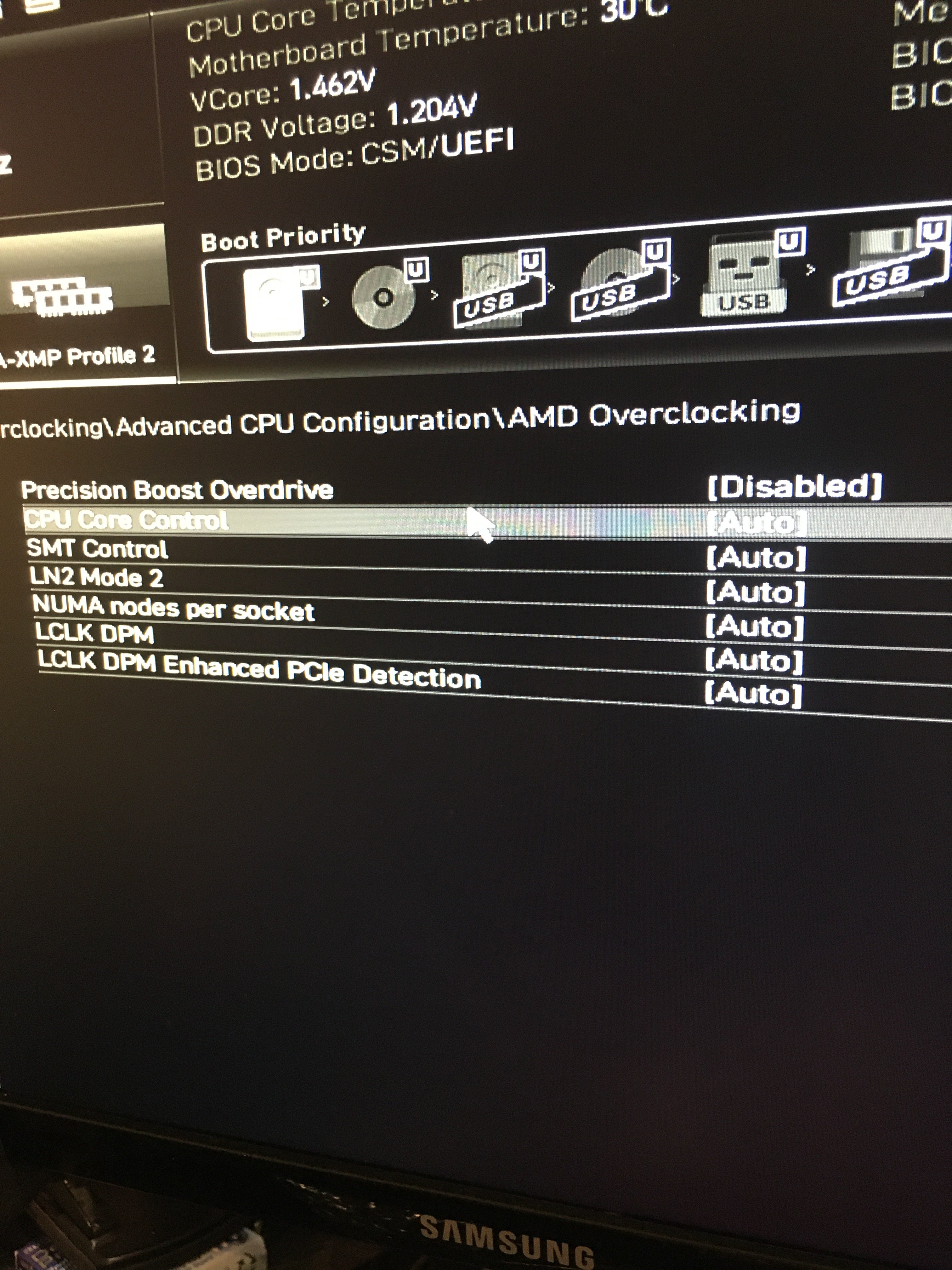

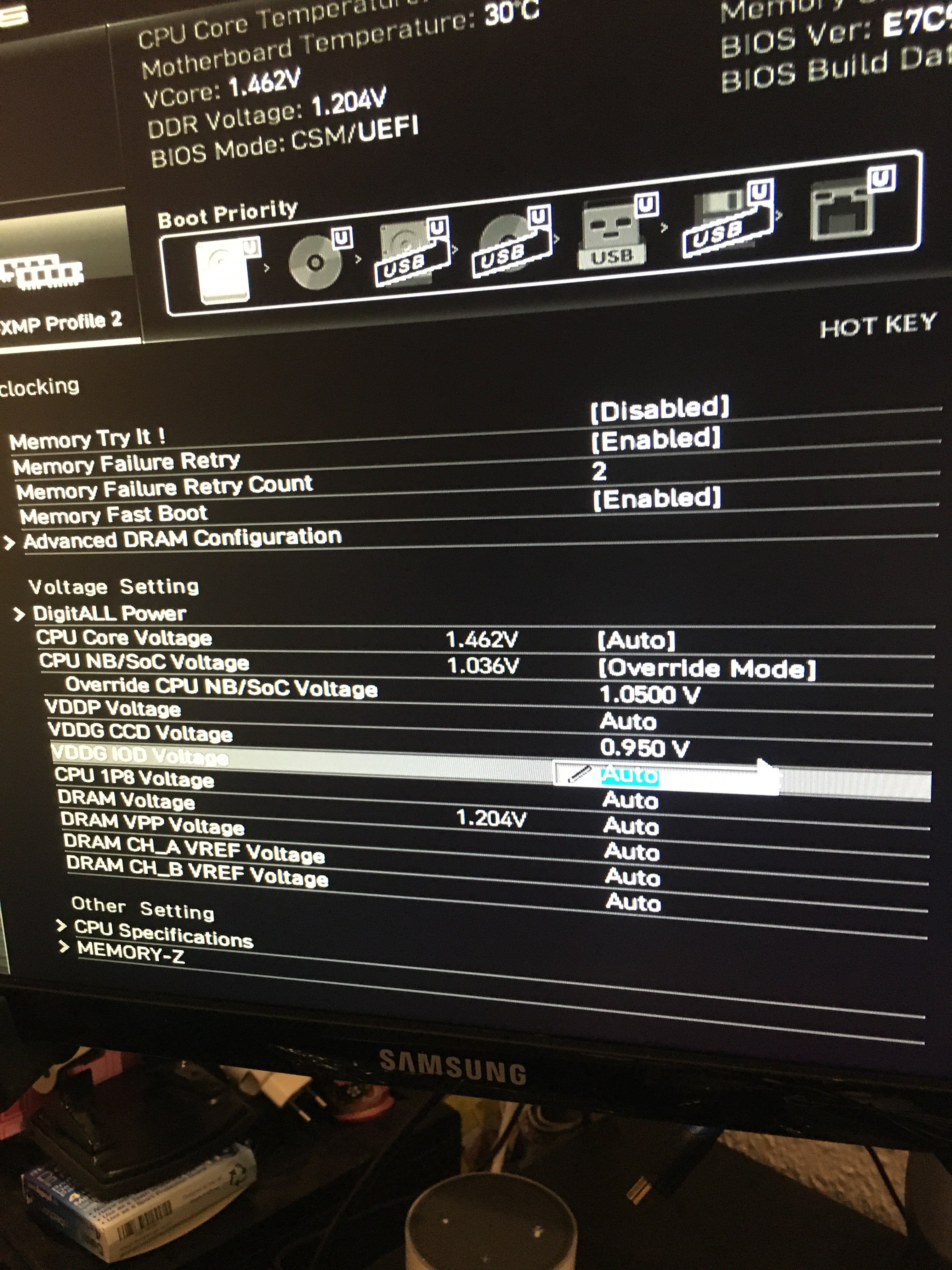

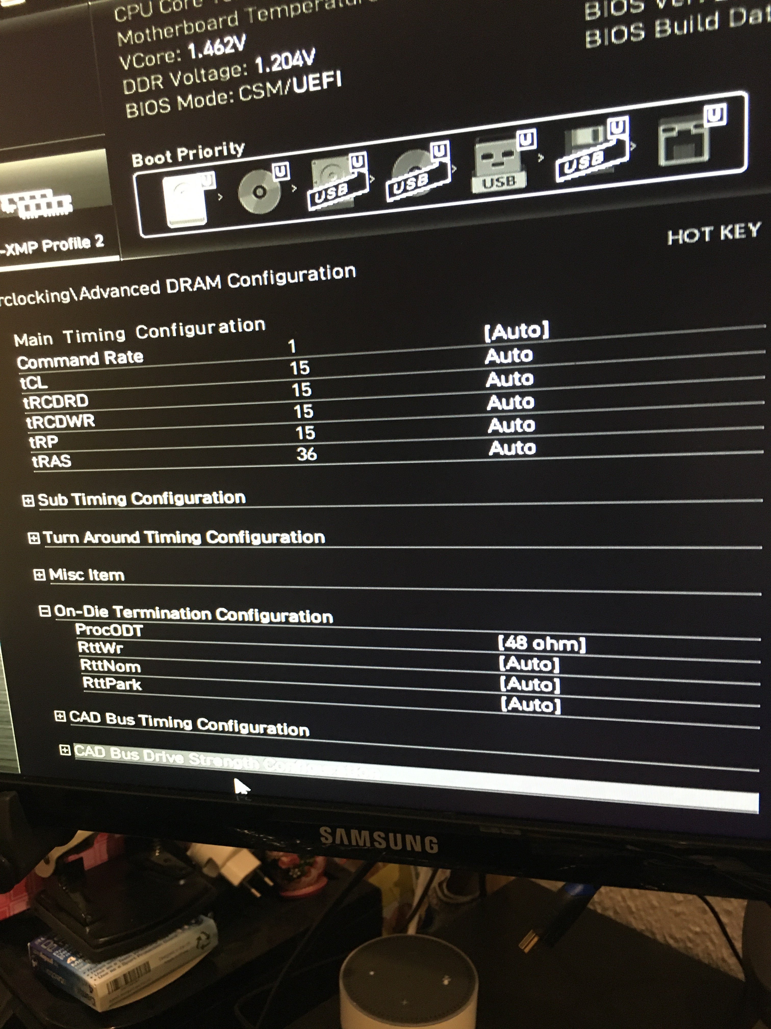

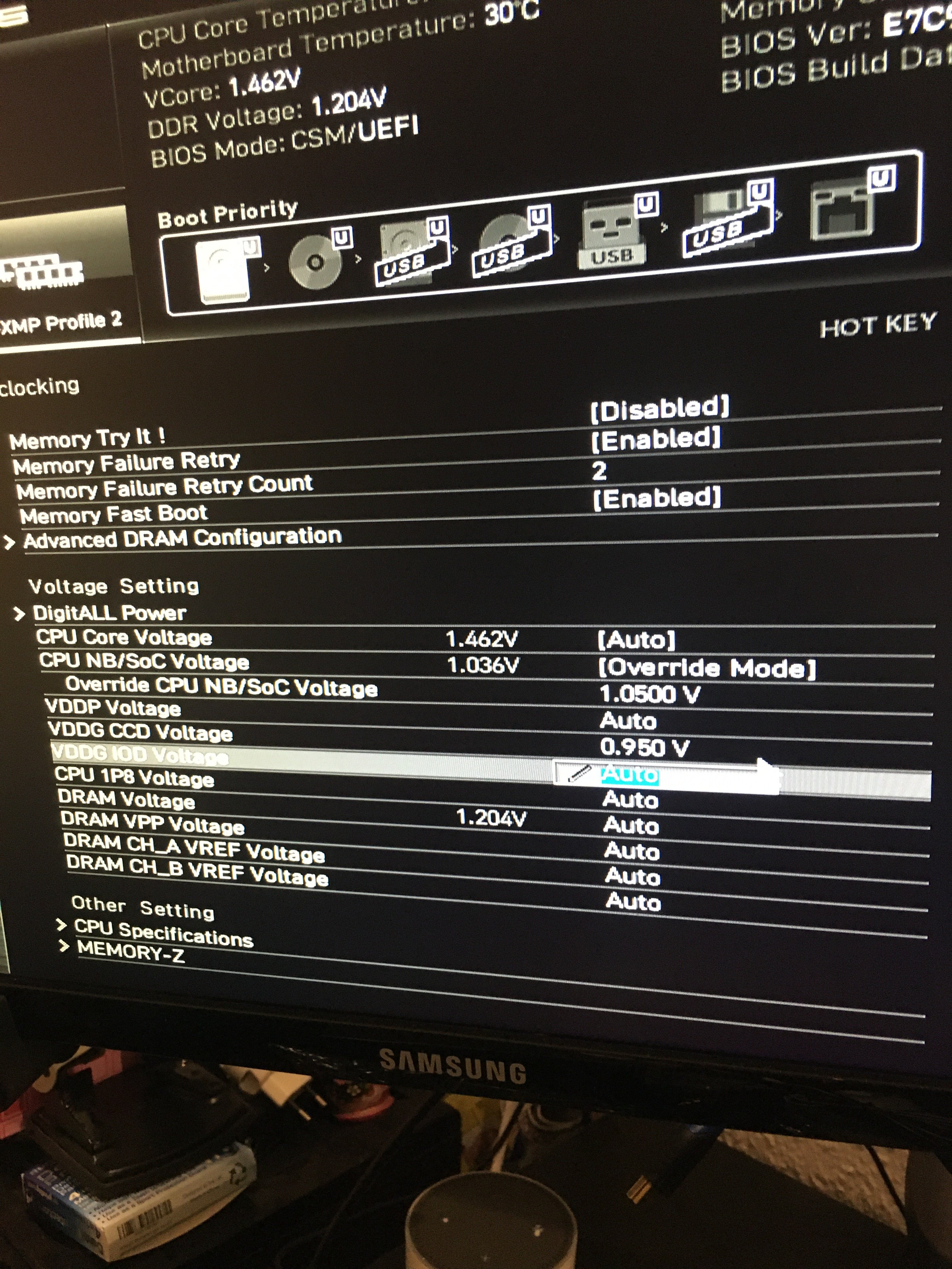

Zuerst auf dem Board kontrollieren, ob die Ram Dimms auch wirklich in Slot A2 und B2 stecken. Dann im Bios folgende Einstellungen ändern:
  • VSoC auf 1,05V einstellen (müsste bei dir CPU NB/SoC Voltage o.Ä. heißen)
  • nach VDDG CCD Voltage suchen und diese auch auf 0,95V einstellen
  • ProcODT auf einen Wert zwischen 43 und 53 Ohm einstellen
Neustarten und mit dem Tool nachschauen, ob die Einstellungen auch angenommen wurden, denn manchmal muss man die Werte an anderer Stelle setzen, damit die auch angenommen werden.

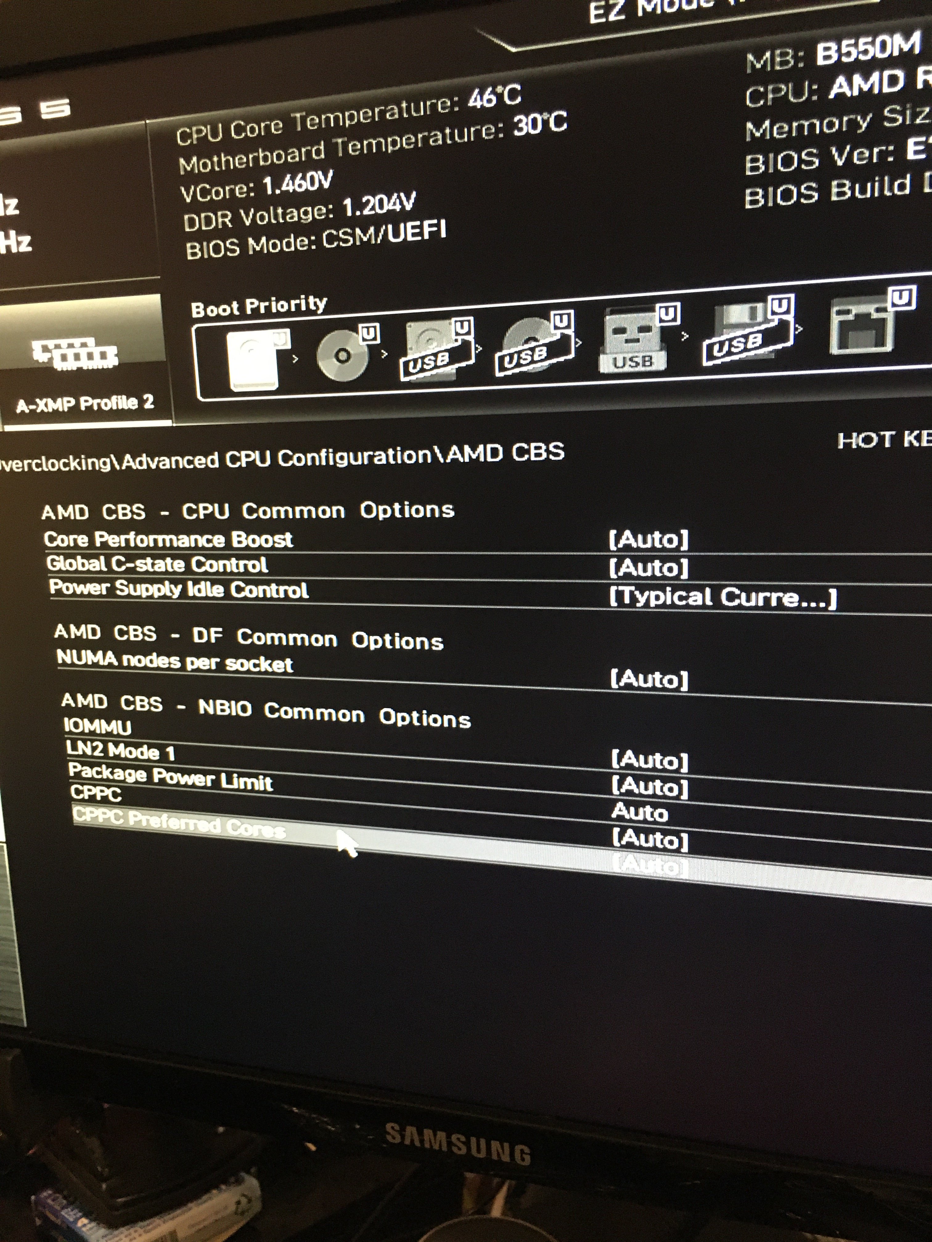

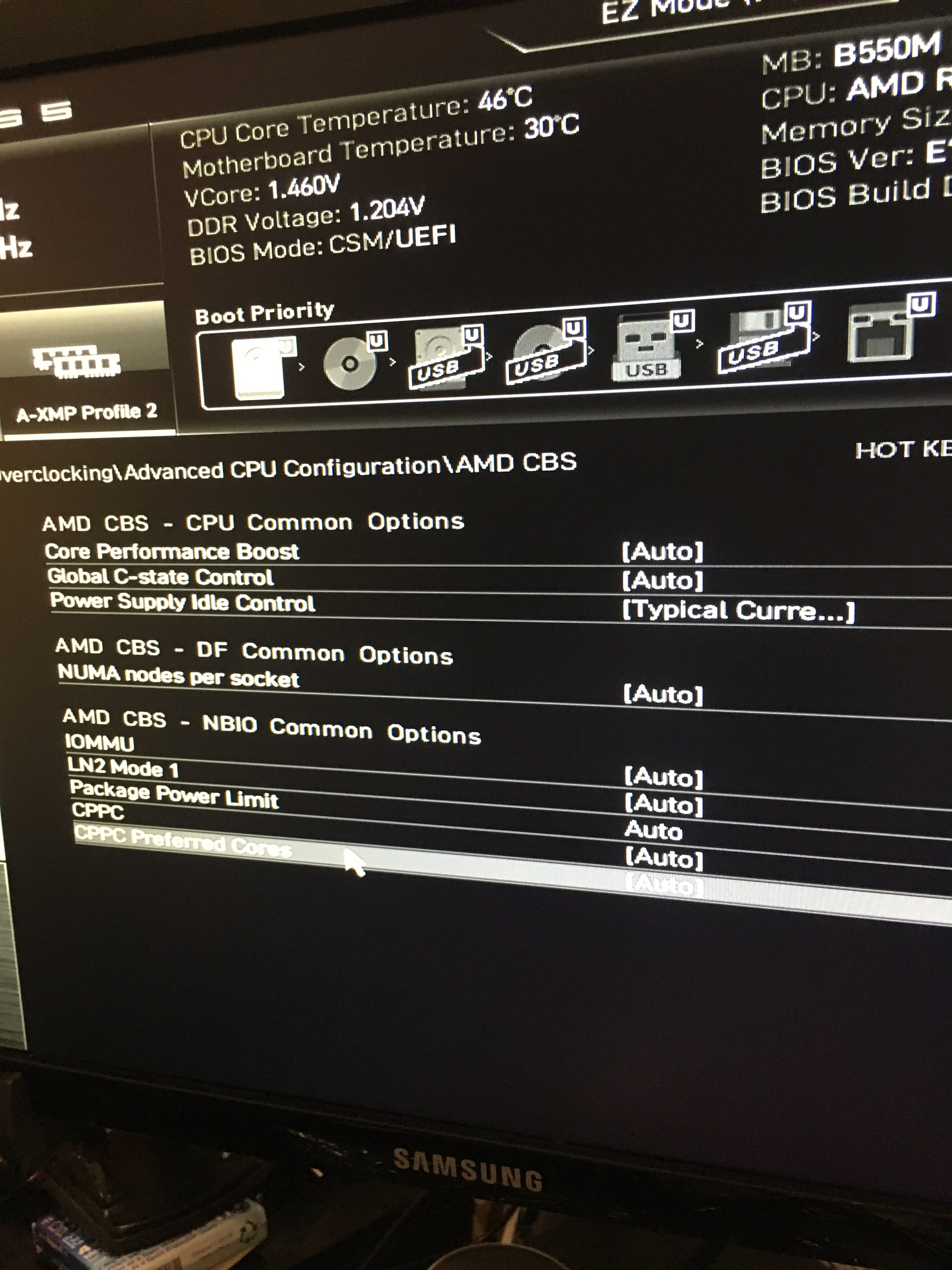

Danach zurück ins Bios und folgende Einstellungen vornehmen:
  • CPU OC Geschichte wieder auf normal bringen
  • Precision Boost Overdrive (PBO) deaktivieren
  • falls die Option "Power Supply Idle Control" vorhanden ist (gut suchen), diese auf "typical current idle" stellen
  • Neustarten und beobachten
Dann bitte wieder melden.

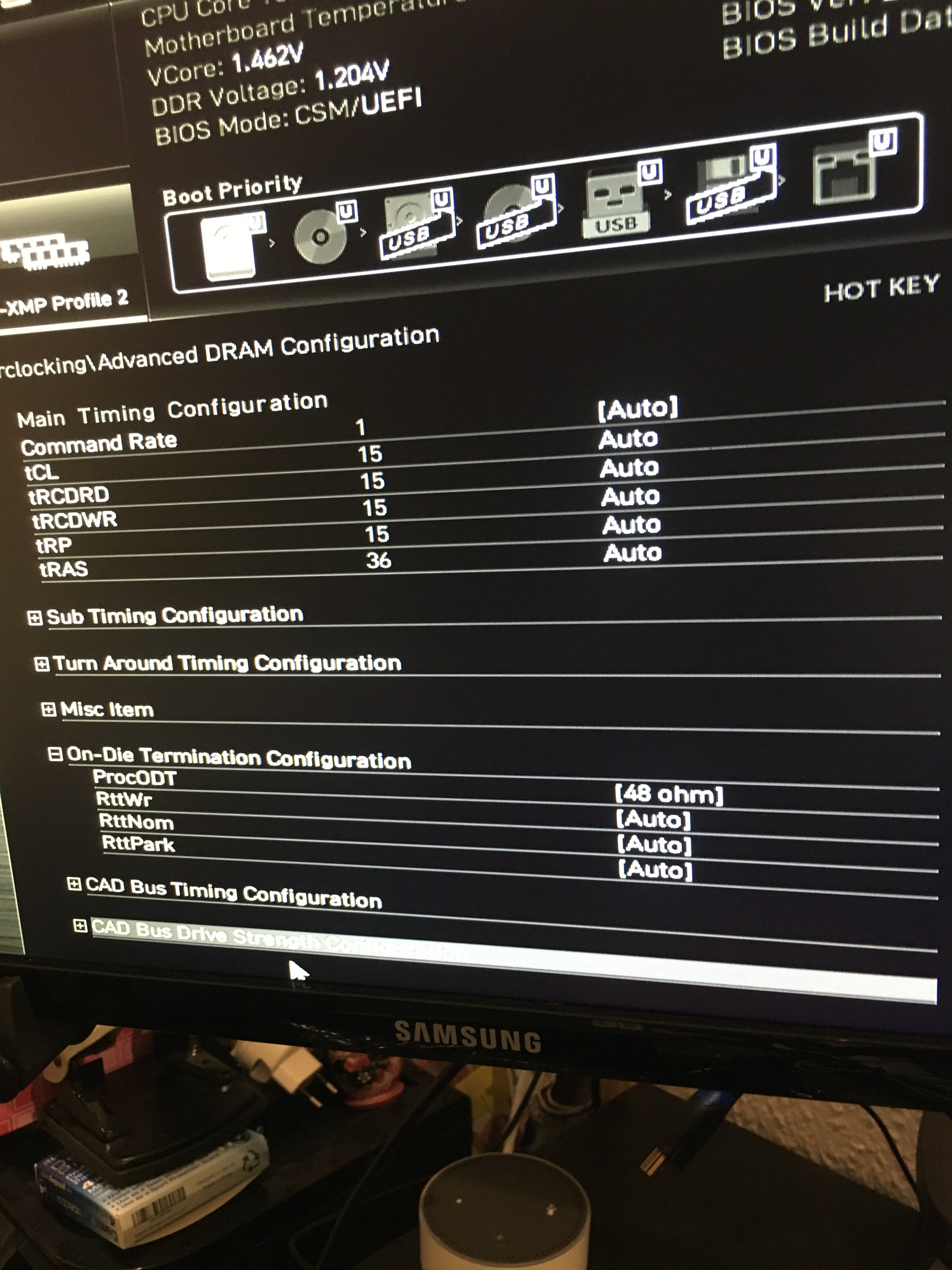

Also ich habe nun alles so gemacht wie du geschrieben hast.
Den VDDG CCD konnte ich einstellen, wird mir aber in Ztimings nicht angezeigt (Siehe Bilder)
Dann habe ich 5 min stresstest in Aida64 gemacht und lief durch. Direkt danach ( also nach dem beenden des Tests) ging er aber wieder aus.
Bilder anbei…
