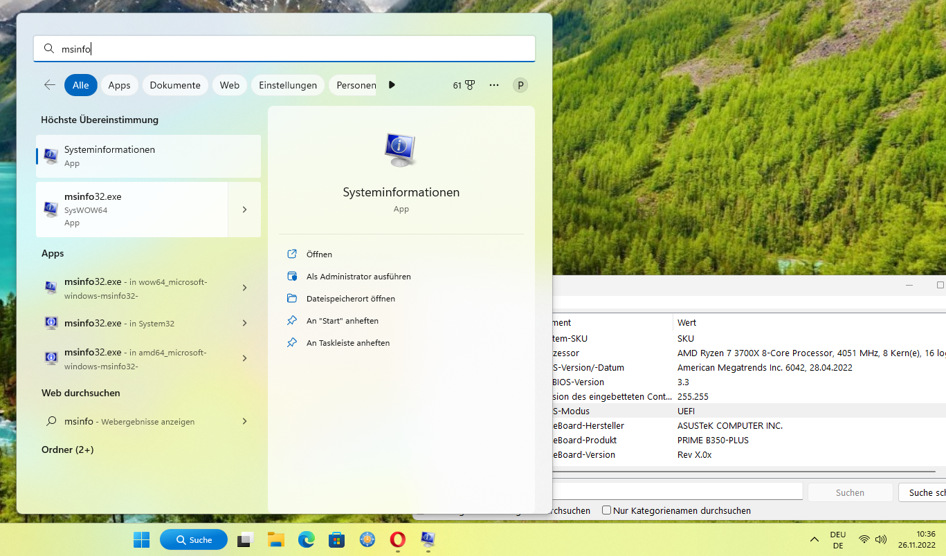

Welches Windows, 10 / 11?
Wie installiert, im Bios / CSM an / MBR Modus, oder im UEFI / GPT Modus?
Das kannst du erkennen, wenn du die Windowstaste drückst, und MSInfo eingibst.

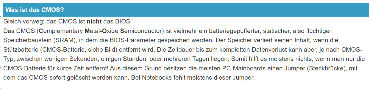

yxcvb schrieb:
Was für ein Unsinn. Nach entfernen der Batterie dauert es Tage bis Wochen, bis der CMOS gelöscht ist.
DAS ist Unsinn, wenn die Batterie entfernt wird, verliert das BIOS die Einstellungen sofort. Die Batterie ist nur im MB damit das BIOS nicht die Einstellungen verliert wenn man den PC vom Strom trennt. Würde mich wundern wenn das neuerdings anders ist.

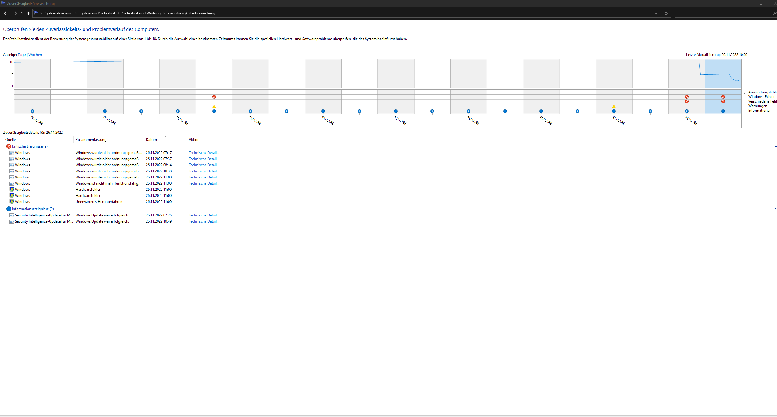

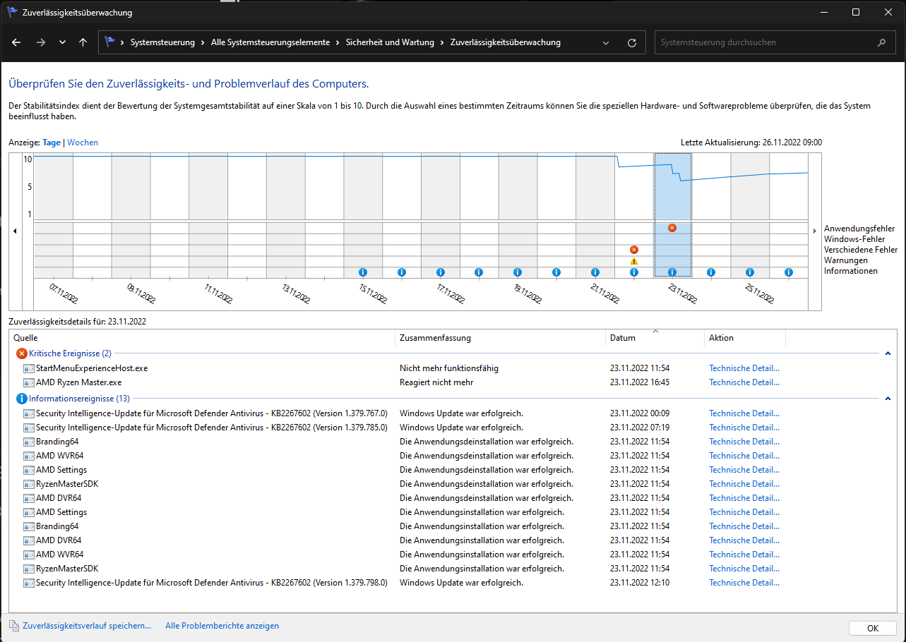

Zuerst kannst du mal im Zuverlässigkeitsverlauf schauen was dort für Fehler angezeigt werden.
Hier mal einen Screen Shot posten.
https://www.biosflash.com/bios-cmos-reset.htm

ich habe die DOCP eingestellt, aus dem MS Info konnte ich keine genauen Angaben sehen wo ich es installiert habe (ich versuche gleich einen Screenshot zu machen). Gibt es sonst noch irgendwelche Einstellungen oder Sachen die ich prüfen sollte vor dem testen? Oder sollte ich einfach einen Test versuchen mit ein paar Runden Call of Duty?

Zuerst im Verlauf schauen ob da Fehler sind und wenn ja welche. Diese sollte man vorher beseitigen.
