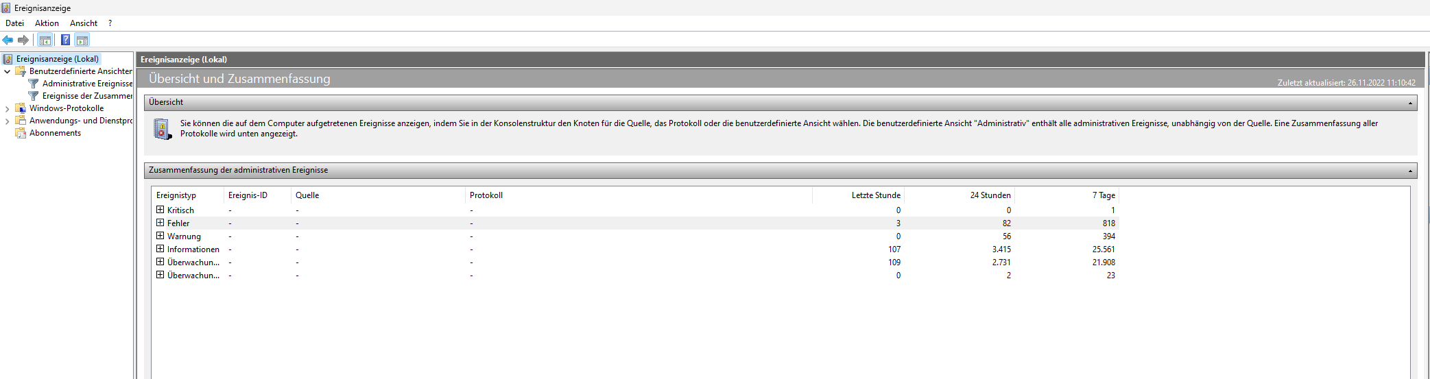

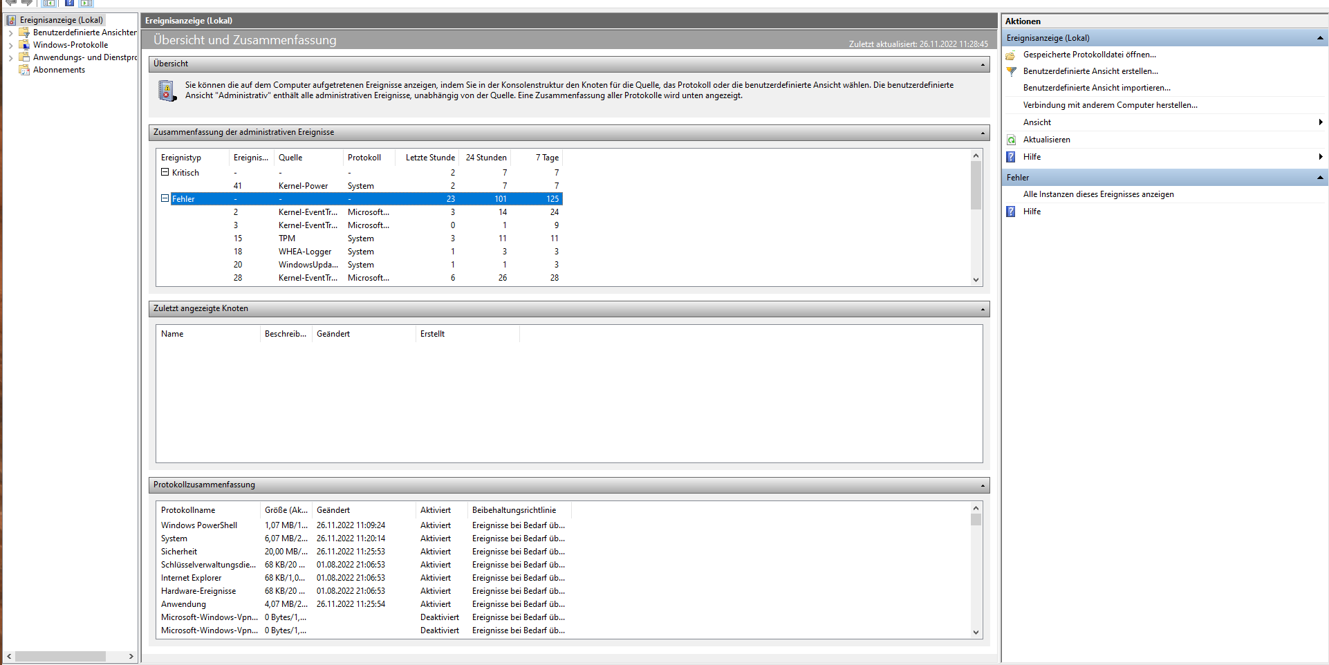

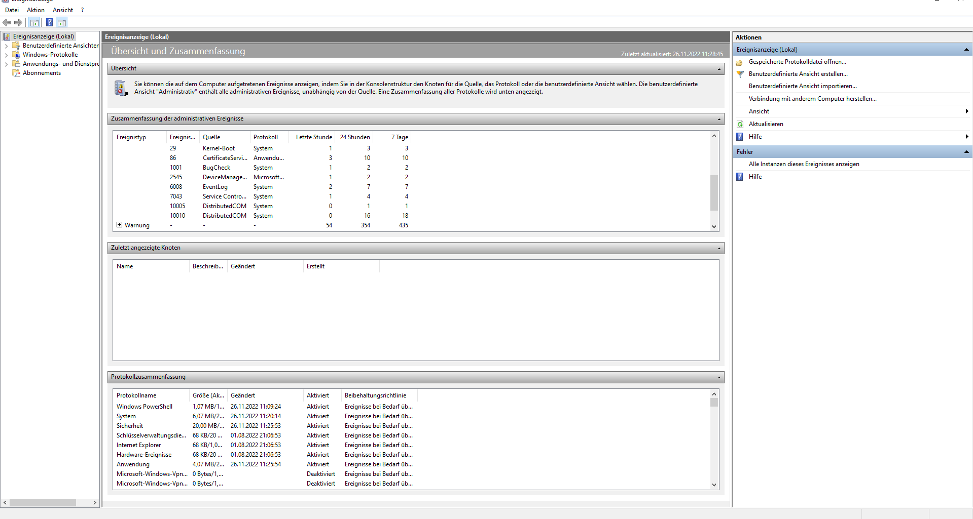

Ok da sind Hardware Fehler drin.LazyChickenwinx schrieb:Ein Screenshot vom PC verlauf
Anhand vom Zeitstempel kannst du in der Ereignisanzeige alle Fehler, Warnungen und Hinweisen nachgehen die den selben haben.

Gut dann alles hier suchen was mit dem Zeitstempel von Hardwarefehler übereinstimmt.LazyChickenwinx schrieb:Nein, im Geräte-Manager werden keine Geräte mit Fehlern angezeigt.

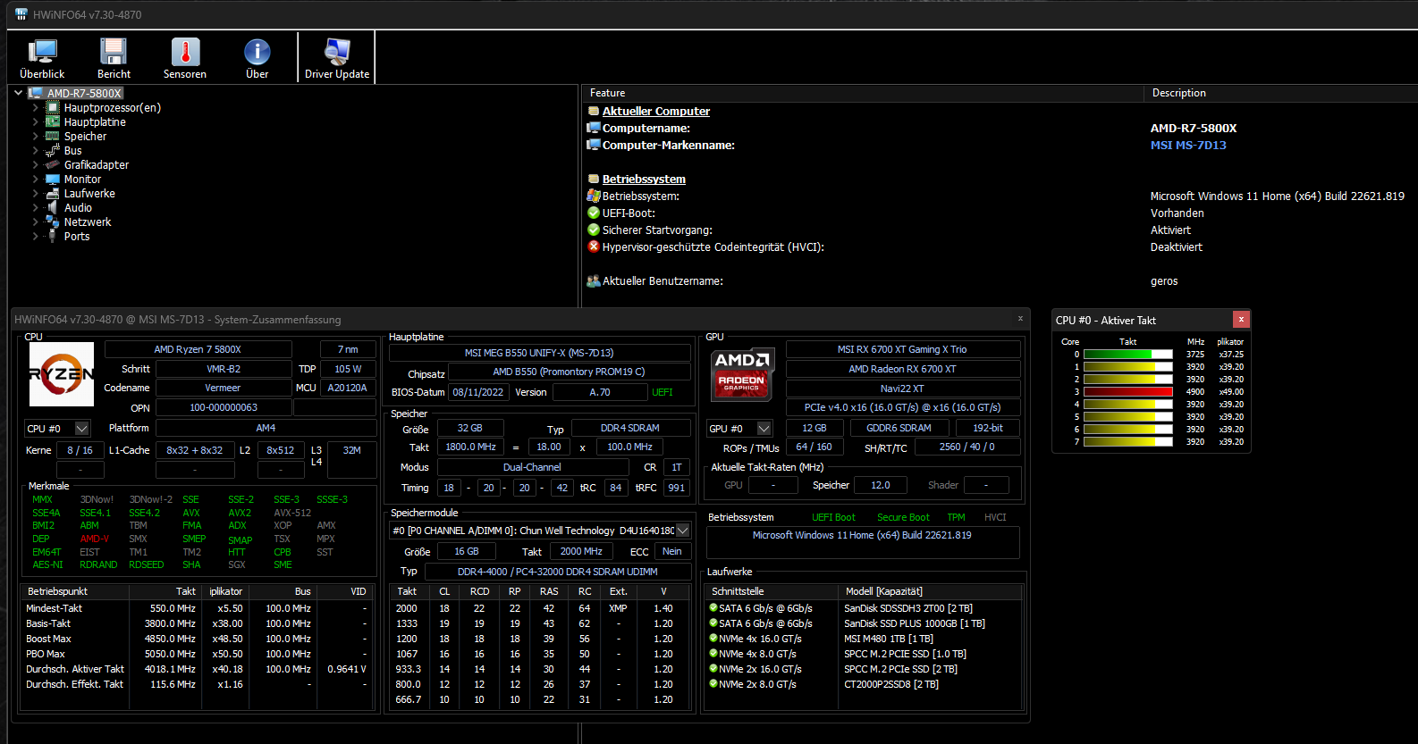

Nicht den HWINFO64 Screenshot vergessen, da kann man auch schon was draus erkennen.
Bei Hardware Fehlern steht meistens keinerlei Hinweise auf Technische Details, da muss man über den Zeitstempel in der Ereignisanzeige suchen.mae1cum77 schrieb:Was sagen die weiterführenden Infos zu den Hardwarefehlern im Zuverlässigkeitsverlauf?

HWINFO screenshot versuche ich gleich noch zu machen.
Ich habe den PC im September 2020 gebaut. Damals auch nur bei cod. DOCP deaktiviert seit dem nie wieder Probleme. Heute hatte ich mit und ohne DOCP Probleme. jedoch vor dem reset des cmos. Habe wow die ganze Zeit nebenbei offen und da treten keine Probleme auf.
Ich werde nun mal DOCP deaktivieren.
@Müritzer

Beobachte dann weiter die Ereignisanzeige. Wenn die WHEA-Logger Events weiterhin auftauchen, kann das durchaus von der CPU ausgelöst werden. Das war am Anfang der Ryzen 5000er Reihe verbreitet und ein Grund für einen Tausch.

Bei WHEA Fehler 18 ist das meistens die CPU aber bei WHEA 19 kann man das beheben in dem man den RAM ein bisschen mehr Spannung gibt ( statt 1,35v auf 1,37V gehen ) und auch die VSOC senkt ( von 1,15V auf 1,05V z.B., das muss man ausloten ).mae1cum77 schrieb:Wenn die WHEA-Logger Events weiterhin auftauchen, kann das durchaus von der CPU ausgelöst werden.
