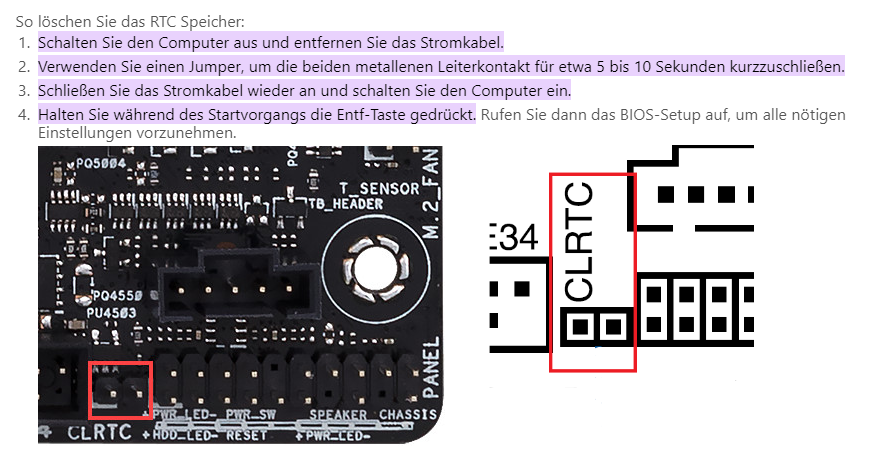

Anleitung für dein Board. Wie mache ich ein CMOS reset?

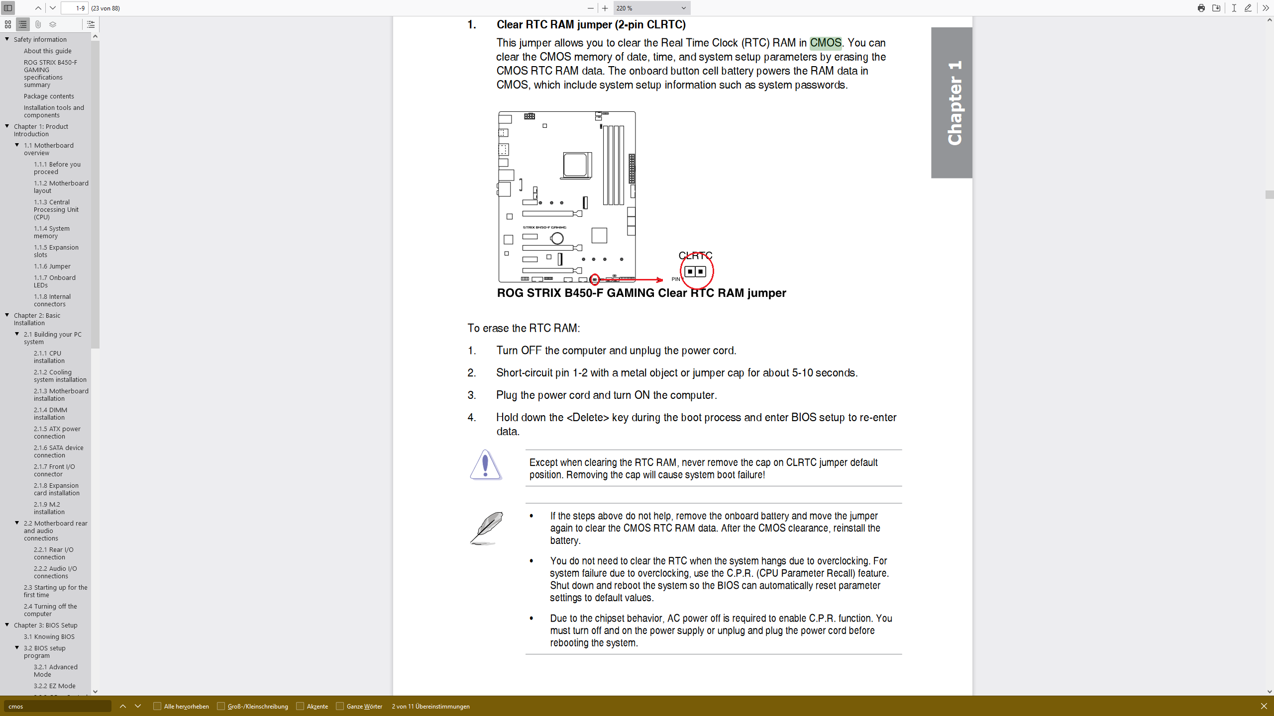

"Cmos Reset"
1. Powerkabel aus dem Computer nehmen
2. Batterie vom Mainboard entnehmen
3. CLRTC Pinne mit einem Metallgegenstand für 5 Sekunden kurzschliessen
4. Batterie wieder einsetzten
5. Powerkabel wieder einstecken
6. Computer starten
7. (optional) In den Bioseinstellungen das XMP Profil für deine Speicher aktivieren

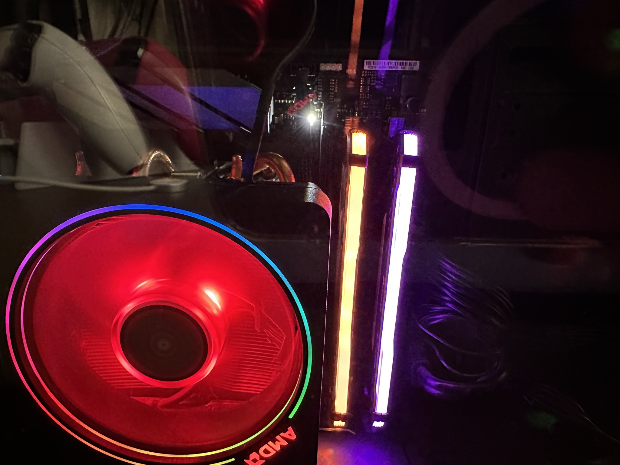

Ich habe einen CMOS reset durchgeführt, jedoch hat die LED erst orange, rot, orange und dann weiß geleuchtet. Seit mehreren Minuten tut sich nichts mehr. Der pc läuft, die led ist weiß und ich habe kein Bild.

Nach einem Reset ist es normal dass der Computer mehrfach startet.
Start 1 - cpu einlesen
start 2 - speicher einlesen
start 3 - gpu einlesen
start 4 - boot
Ja war die VGA. Hatte ein Kabel nicht richtig drin stecken.
Verzeihung für diesen sinnlosen Kommentar. 😅
