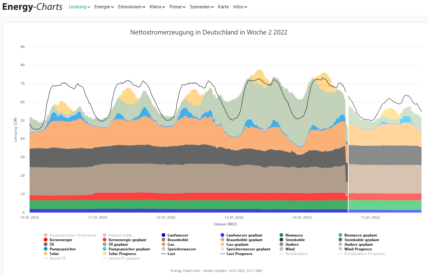

Gerade zu Beginn der Woche trugen PV und Wind wenig zur Stromerzeugung bei...
Die Gasspeicherfüllstände sind auf einem historischen Tief, Nord Stream 2 ist noch nicht in Betrieb und wichtige Gasleitungen laufen durch die Ukraine, zudem ist Gas nicht nur Stromerzeugung wichtig, sondern auch für Wärme (inkl. Industrieprozesse). Sollten die direkten Gaslieferungen teilweise oder überwiegend wegbrechen droht eine Energiekrise wie wir sie lange nicht erlebt haben.

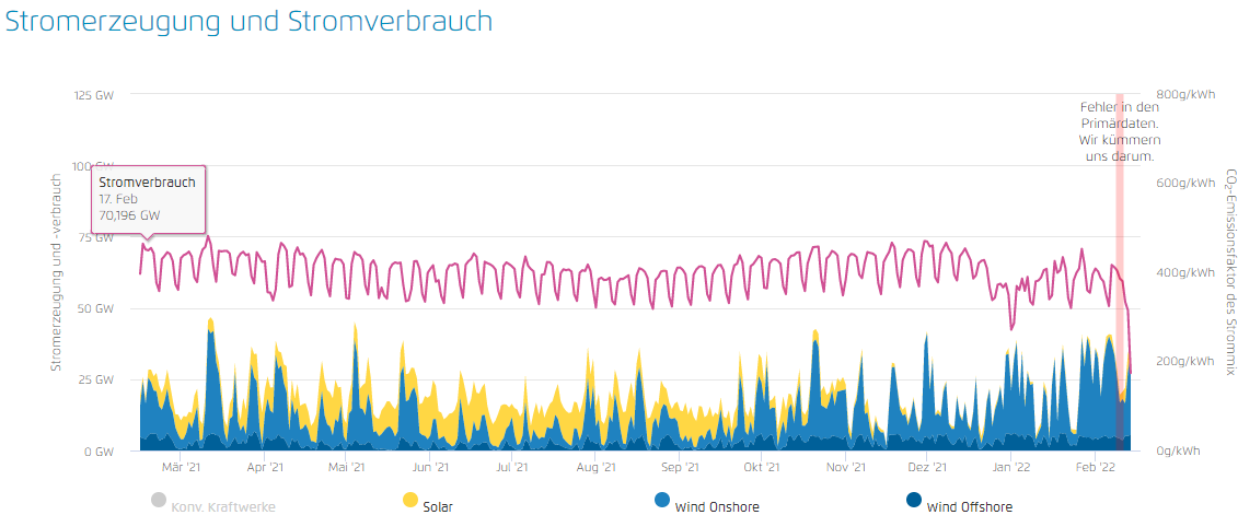

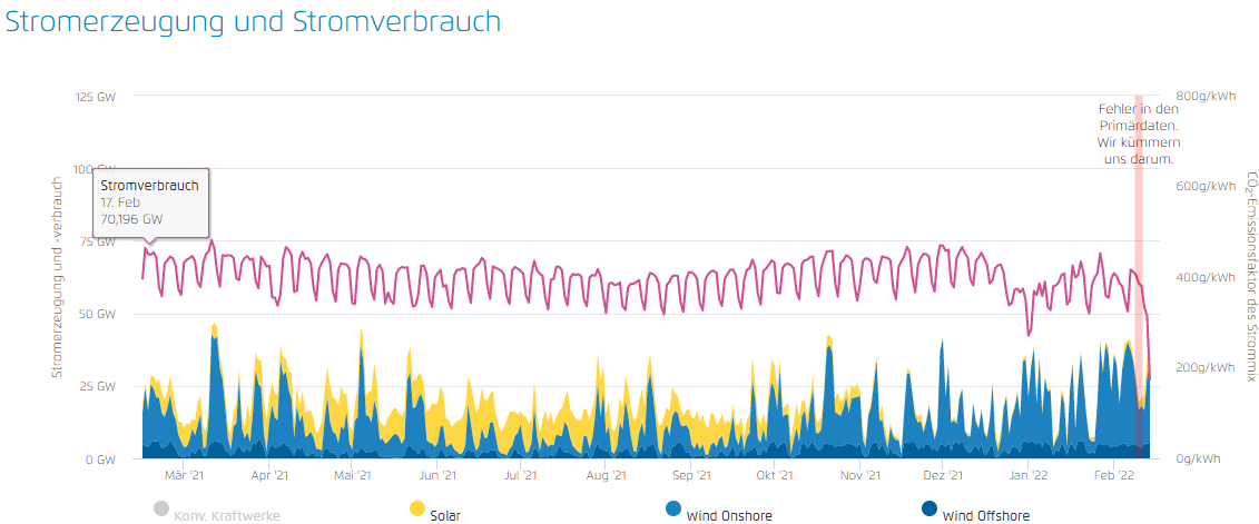

Welcher saisonale Bedarf?fgordon schrieb:Naja das ist doch gar nichts - bei dem sainsonalen Bedarf geht es um TWh - und zwar bezahlbar.
https://www.agora-energiewende.de/s...power_generation/14.02.2021/14.02.2022/today/
Bezahlbar ist auch wieder so ein schwammiger Begriff. Für den einen hört die Bezahlbarkeit schon bei 50ct/kwh auf, beim anderen bei x Euro.

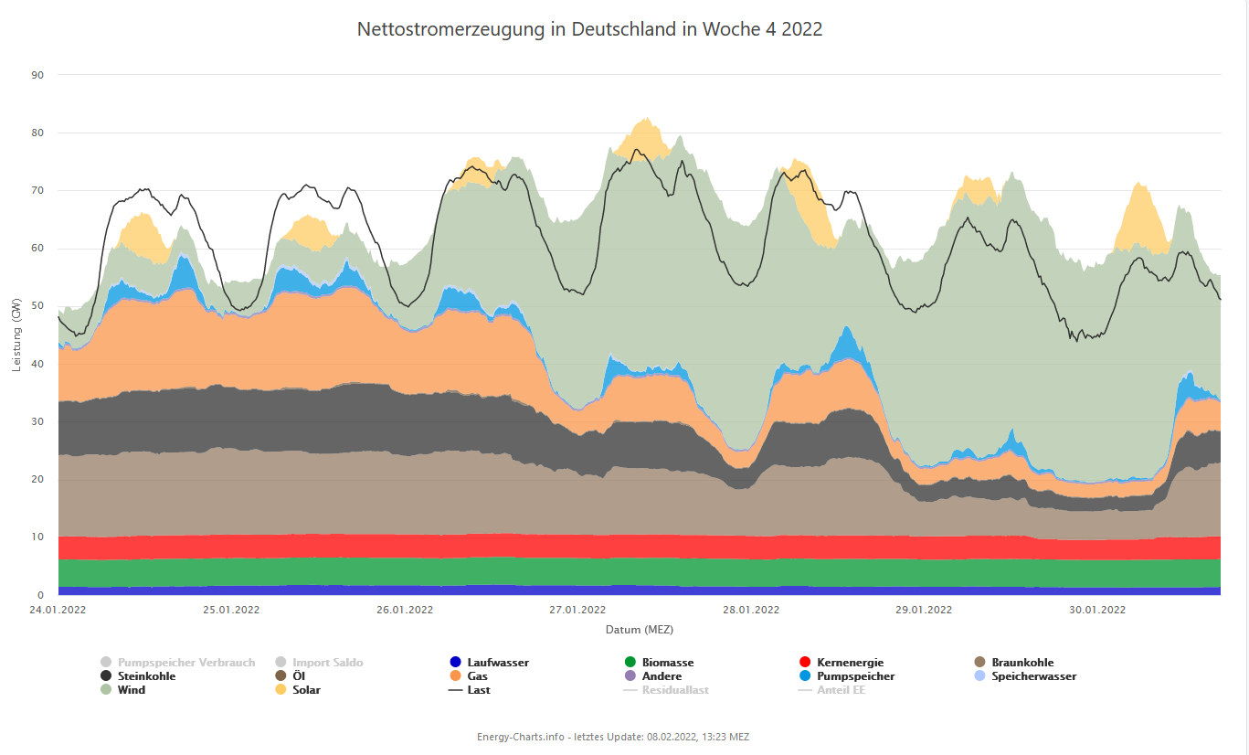

Hier die KW 4 (drei Wochen her), was soll an den ersten drei Wochentagen ohne Kohle, Gas und Atom passieren, Lastabwurf...?
Immer wieder wird ingnoriert:

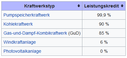

PV und Wind stellen keine gesicherte Erzeugungsleistung dar und können somit nicht ohne weitere Systeme gesicherte Erzeugungsleistung aus Kohle, Gas und Atom ersetzen...
https://de.wikipedia.org/wiki/Leistungskredit
