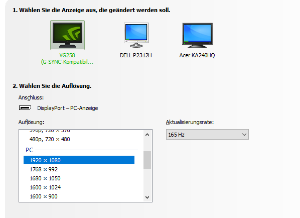

ich habe seit kurzem das Problem, dass mein 3. (neuster Haupt-) Bildschirm (ASUS VG258QR 62,2 cm (24,5 Zoll))
bei hoher Hertz Anzahl (165 Hz) nichts einzeigt. Auch niedrigere Hertz funktionieren nicht. Davor ging es einwandfrei & als ich ihn wieder nach 2/3 Tagen angeschaltet habe, gings nicht mehr.

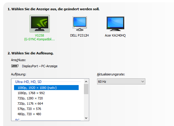

Vorweg um die 165 Hz zu aktivieren, musste ich in den NVIDIA Systemsteuerungen folgendes ändern:
1. Von 1080p, 1920 x 1080 (nativ) mit maximal 60Hz auswählbar...
2. ... auf PC - 1920 x 1080 mit 165 Hz.

Nun funktioniert nur noch die 1. Option mit 60Hz. Eigentlich schade, da mich die 165Hz echt umgehauen haben und ich diese performance gerne wieder haben möchte.
