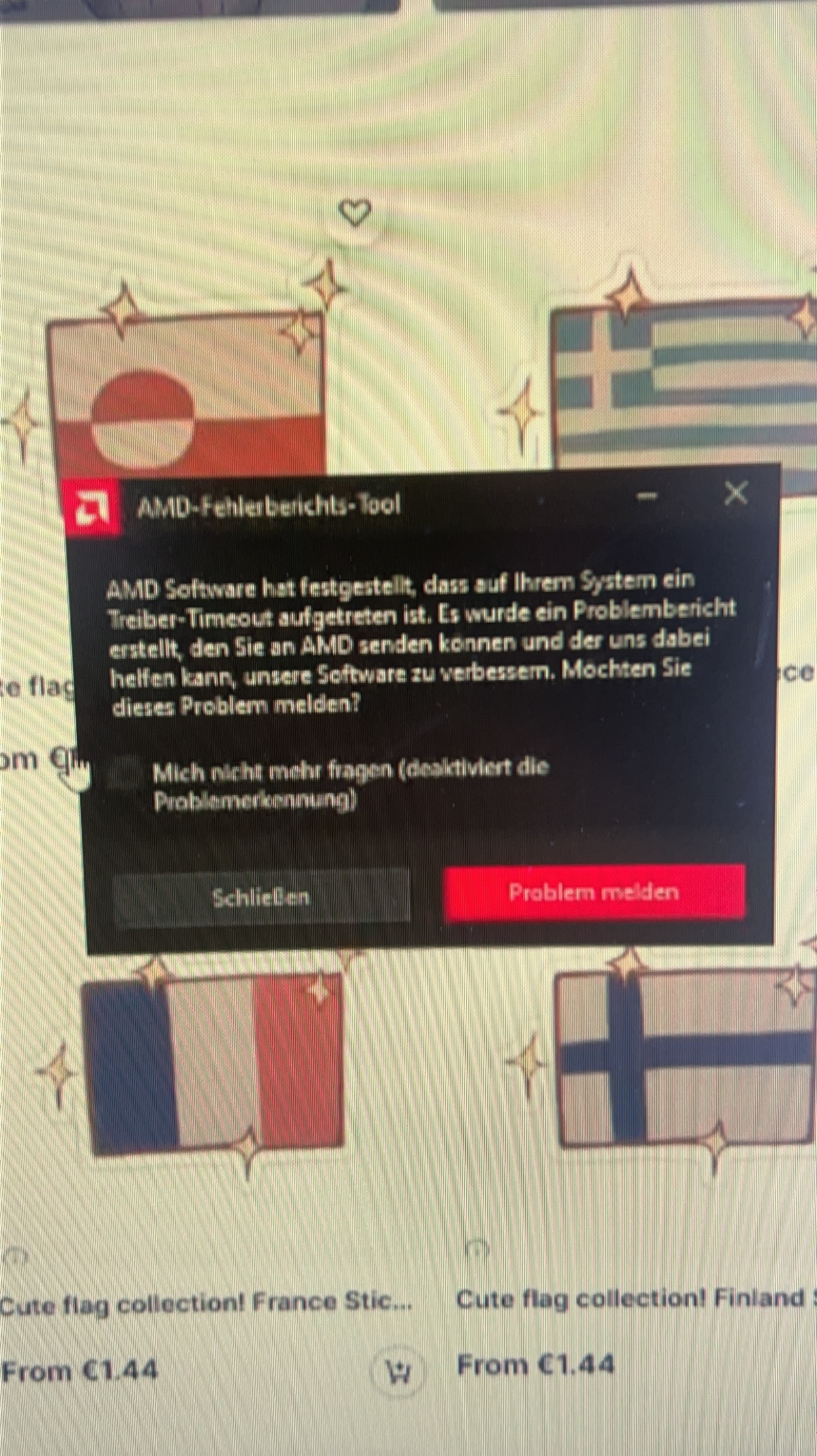

meine Freundin hat seit einer Zeit ein Problem, wenn sie probiert Spiele (meist CS:GO) zu spielen. Manchmal (in letzter Zeit fast immer), wenn sie das Spiel startet wird nach kurzer Zeit ihr Bildschirm schwarz. Ton usw. ist aber noch zu hören. Einmal hatte sie zufällig einen Stream an während dieser Blackscreen zu sehen war und ich konnte ihren Bildschirm aufgrund des Streams noch sehen. Folgende Meldung ist aufgeplobt (siehe Bild 1). Wenn dieser Blackscreen eintritt dann muss sie ihren PC immer durch langes drücken der "Aus-Taste" ausschalten. Anschließend fährt sie ihn wieder hoch und startet das Spiel erneut. Sie bekommt wieder einen Blackscreen und muss den PC ausschalten. Dies passiert dann einige Male. Meist geht es nach dem 5. Mal beispielsweise noch immer nicht und sie gibt auf. Wichtig zu erwähnen ist, dass es auch manchmal den Fall gibt, dass alles ganz normal funktioniert und wir stundenlang spielen können, ohne dass ein Blackscreen eintritt. In letzter Zeit ist das allerdings seltener der Fall. Außerdem tritt der Blackscreen immer nur bei Spielen auf. Wir spielen zwar meist CS:GO, haben aber auch schon andere Spiele ausprobiert und konnten somit ausschließen, dass es an CS:GO liegt. Außerdem tritt das Problem nicht immer am gleichen Zeitpunkt auf. Manchmal tritt der Blackscreen noch in der Lobby ein, wo noch nicht viel Leistung vom PC abverlangt wird. Aber manchmal tritt es auch ein wenn die Runde gerade los geht. Wichtig ist zu wissen, dass dies immer entweder in der Lobby oder in der ersten Minute der Runde der Fall ist, dass ein Blackscreen eintritt. Gestern morgen wollten wir beispielsweise zusammen CS:GO spielen und kurz nach dem Starten bekam sie einen Blackscreen und gab nach einigen Neustart versuchen auf und ging off. Einige Stunden später ist sie wieder on gekommen und wir konnten ganz normal mehrere Stunden spielen, ohne das ein Blackscreen auftrat.

Bild 1: AMD Fehlermeldung bei Blackscreen
(ist leider in sehr schlechter Qualität, da sie einen Blackscreen in dem Moment hatte und ich dies nur auf meinem Bildschirm sah)

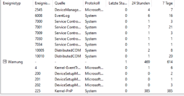

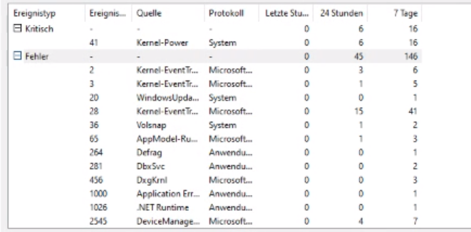

Bild 2: Ereignisanzeige
Bild 3: Ereignisanzeige fortführend
