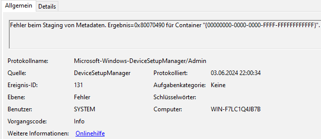

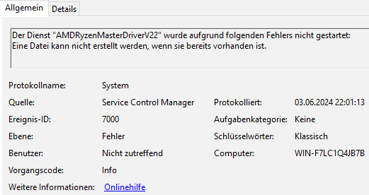

In der Ereignisanzeige sieht man verschiedene Fehler, woraus ich jedoch nicht schlau werde...
Kurzum würde ich einen Hardwaredefekt als solches ausschließen. Bis auf CPU, Gehäuse und Festplatten ist alles ausgetauscht worden. Demnach liegt es möglicherweise an den Software Einstellungen ?! Vielleicht könnt ihr mir noch Anreize geben, was man noch prüfen könnte. Ich bin mit meinem Latein am Ende.

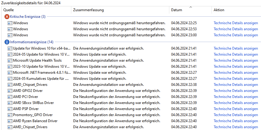

Guck mal in den Zuverlässigkeitsverlauf, was dort an kritischen Fehlern aufläuft. Ist der automatische Neustart deaktiviert?

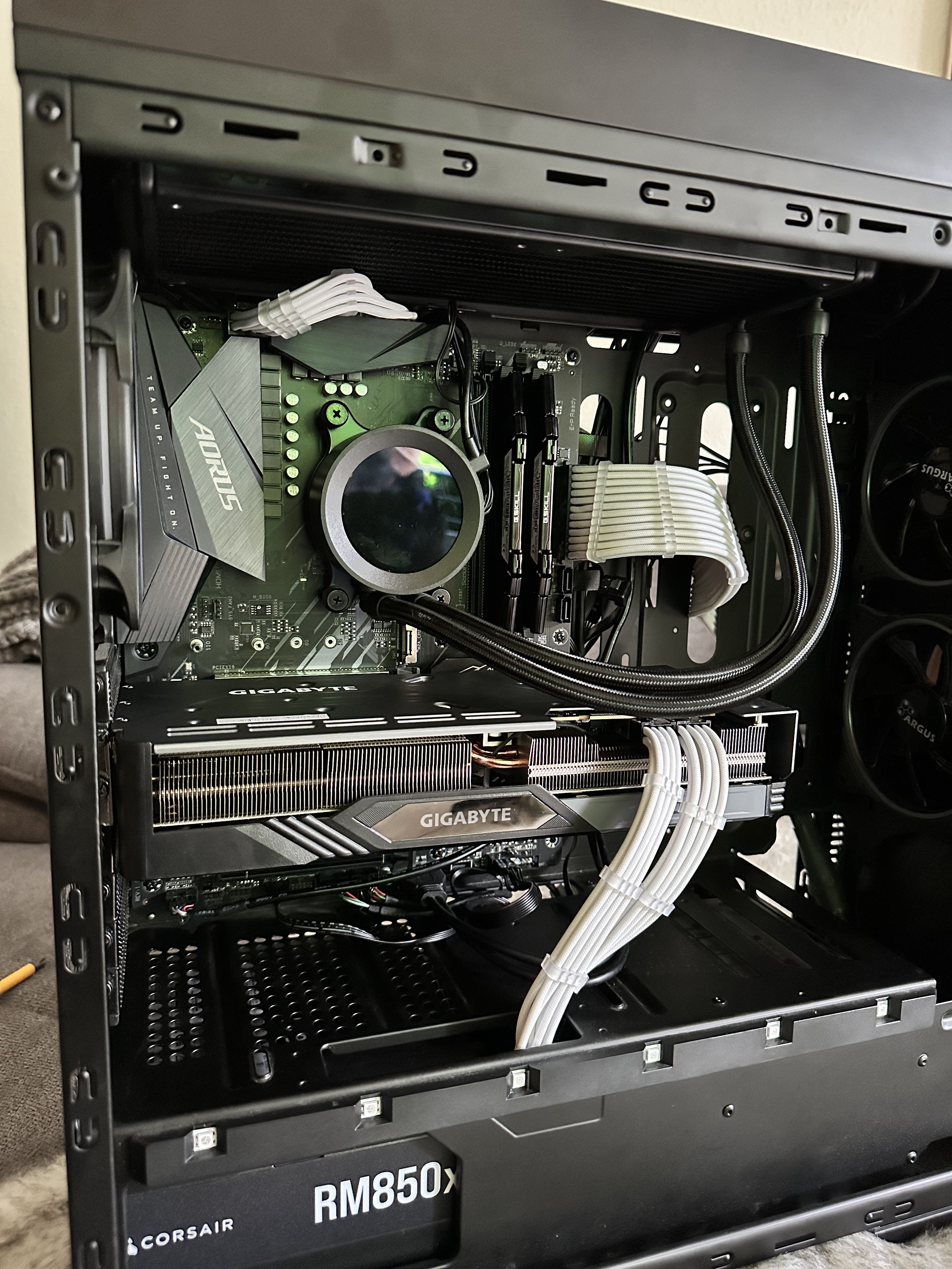

Evtl. mal Fotos vom Innenleben, von den Netzteil-Anschlüssen und Graka-Anschlüssen zeigen.

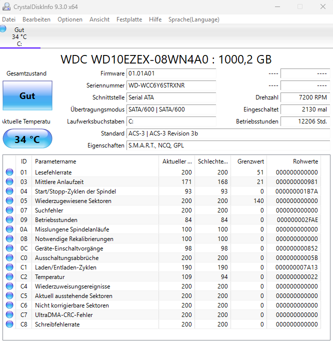

Was sagen die SMART-Werte der SSD?

Fotos aller (Strom-)Verbindungen sind gerne gesehen!

Laufen evtl. RyzenMaster und das Overlay vom MSI Afterburner gleichzeitig, wenn das Problem auftritt? RyzenMaster greift auf die Graka zu (zu sehen im Taskmanager unter GPU-Modul). Würde zumindest zur ersten Fehlermeldung in Post #1 passen.
Das einzige kritische Ereignis kommt von Windows in dem Moment, wo der PC aus geht. Die technischen Details sagen leider nur "The previous system shutdown at 10:24:28 PM on ‎6/‎4/‎2024 was unexpected."
Werde ich morgen nachreichen.

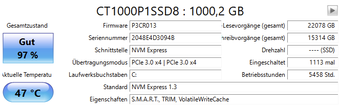

Sieht m. M. n. aus als wäre alles in Ordnung.
Nein ich habe weder Ryzen Master noch MSI Afterburner installiert.

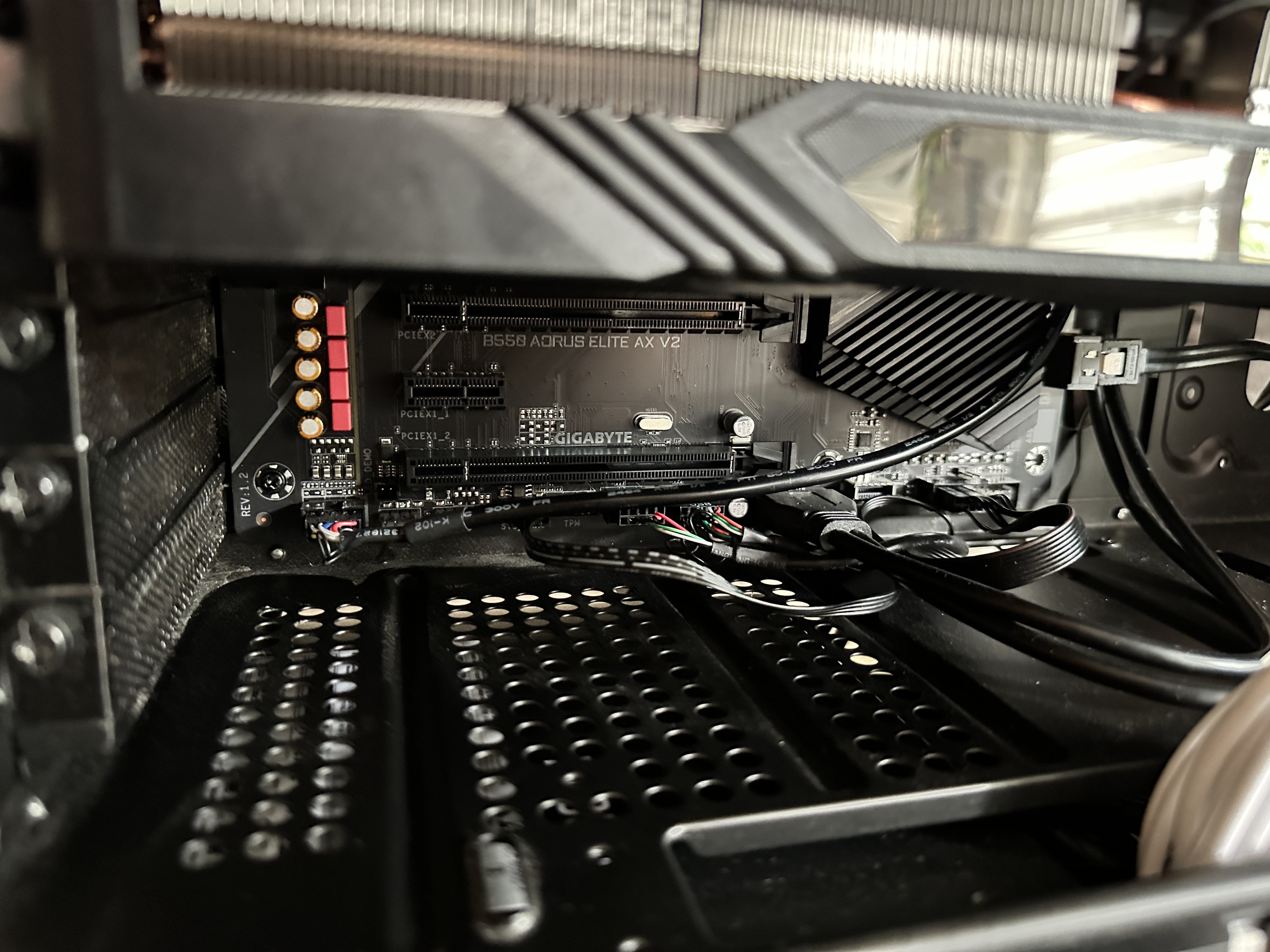

Mach mal bitte gute detailierte Bilder von den Netzteil-, GPU-, CPU- und Mainboard-Stromanschlüssen.
Für mich klingt das alles, als würde die Stromversorgung der GPU zusammenbrechen, sobald sie was leisten will.
