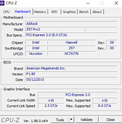

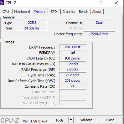

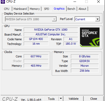

Ach, für den Fall, dass es hilft, hier noch ein paar Screenshots:
Reaktionen: Zwirbelkatz und Dama

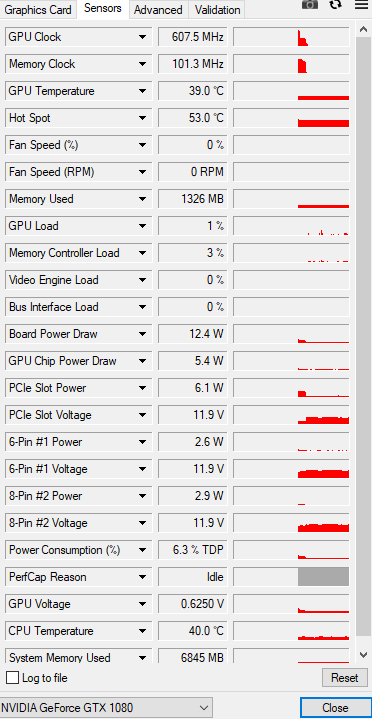

So viele Screenshots und das wirklich Wichtige ist nicht dabei. :/
Was sagt HWInfo bei der Spannung für 12V?
GPU-Z sagt bei 1% Last (also keine Last) ist die 12V Spannung bei nur 11,9V, die sollte eigentlich etwas mehr als 12V sein.
Meine Vermutung ist, das Netzteil ist schon uralt und nicht mehr gut.
Mess die 12V Spannung und log sie mit während es abstürzt, die wird sicher deutlich unter 11,5V absacken und das ist dann die Garantie für neues Netzteil.
Bildschirm schwarz und hängt sich auf ist ein klassisches Versagen der 12V Schiene vom Netzteil, WENN es nicht ein Treiberproblem ist.
Die Screenshots der GPU-Z und HW MOnitor hatte ich erst frisch nach dem erfolgten Download der Programme erstellt und kein Spiel gestartet. Die Programme können daher nicht auf vorherige Werte zugreifen, oder?
Und wo finde ich die 12V-Spannung? - Habe eigentlich die beiden Screenshots untereinander von HWInfo angefügt, mehr Zeilen finde ich nicht

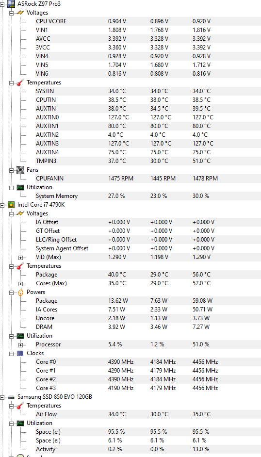

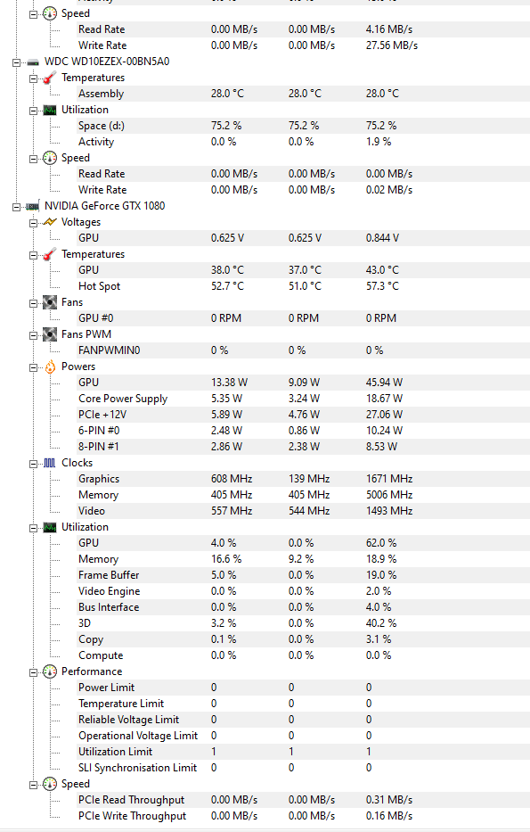

KingLz schrieb:
Ah, das ist das Problem. Ich dachte du benutzt HWInfo. Werf mal HWInfo an und dann bei Sensors beim Mainboard. (+12V)
Wie gewünscht:
Aber wie beschrieben, der Fehler kommt auch ohne ein Spiel zu starten bei geringer Erschütterung...
