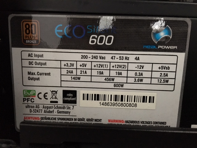

Eher unwahrscheinlich, den Namen deines aktuellen Netzteils hast du immernoch nicht genannt ... welches hast du jetzt bestellt?
mfg
Das was du gepostet hast. bequiet
Und hier mein jetziger NT
