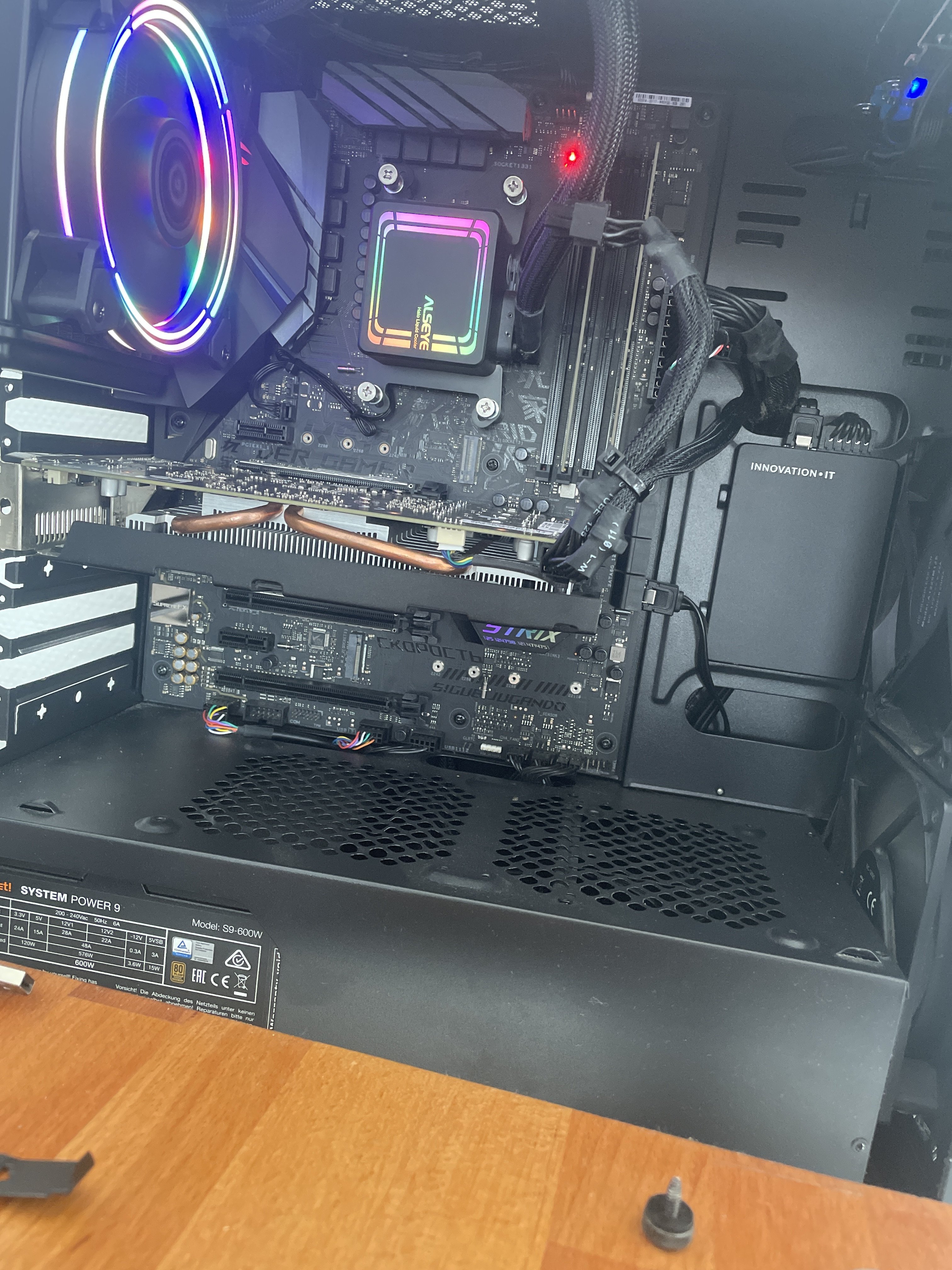

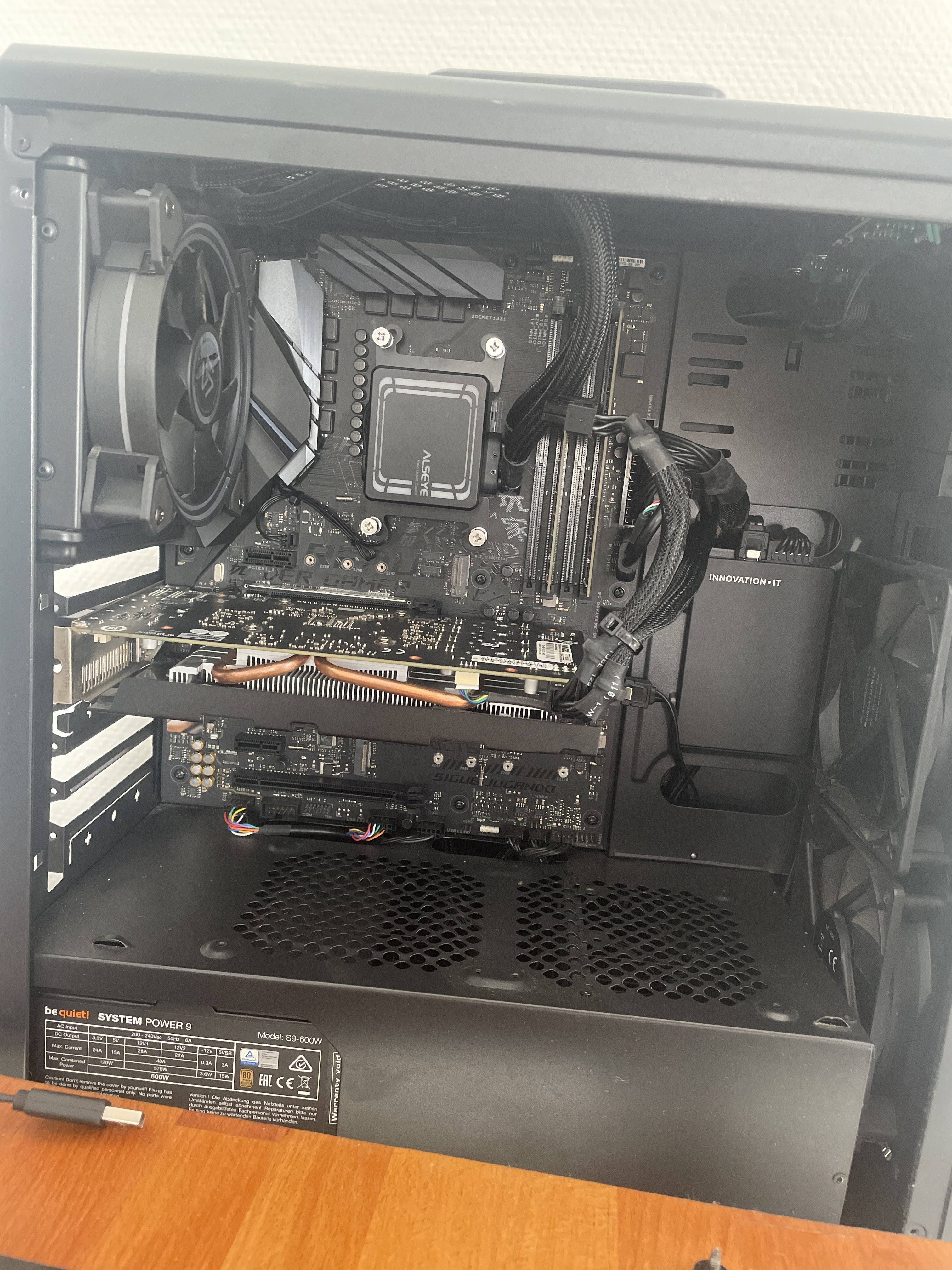

Hey zusammen,
gestern Abend habe ich während einer Spielesession ein Freeze erhalten. Dabei ist mir aufgefallen das auch auch meine Maus und meine Tastatur pltzluch ausgegangen sind (RGB sind ausgegangen). Nach 2 Minuten warten musste ich den Knopf drücken weil nichts mehr ging.
Nach Neustart ist nun komplett blackscreen.
Der pc geht an also alle Lüfter, die Kühlung, die RGBs die GraKa Kühlung springt auch an. Alles geht an nur es kommen keine Signale mehr raus. Weder aus USB Ports noch aus HDMI noch aus Display Port nirgends
Kommt was raus an allen 8 USB
Ports.
- RAM ausgebaut Neugestartet. Alle Variationen getestet (Start 1 RAM Sockel 1, Start 1 RAM Sockel 2 usw und das auch mit zwei RAM Riegeln)
Dann versucht die Graka an den anderen Sockel zu starten, ging auch nicht.
Dann wLan ausgebaut ging auch nichts.
Dann alle RAM rausgebracht und ohne RAM gestartet ging auch nicht.
Versucht über HDMI am
mainboard zu starten kam auch nichts.
Dann Batterie raus und rein getan, ging auch nichts.
Bin echt verzweifelt gerade weil der PC knapp 3 Jahre alt ist erst und ich eigentlich NIE Probleme hatte.
Wie gesagt er läuft an intern springt alles an und sieht normal aus nur Sendet er seit dem freeze gestern keine Signale mehr aus weder GraKa noch mainboard.
Übrigens habe ich auch versucht mein Handy zu laden an den USB Ports -> nirgens
Kommt Strom.
Würde mich über Feedback sehr freuen.
Komme aus Düsseldorf.
Lg Falk

Womöglich ist das Netzteil oder Grafikkarte hinüber, ein neues Netzteil besorgen oder andere Grafikkarte testen und hoffen dass es wieder funktioniert.

Aber warum sollte die Graka hinüber sein wenn diese startet und plötzlich kein Strom mehr aus den USB ports mehr kommt? Kann es dann nicht nur das Netzteil sein? Und wenn es das Netzteil sein sollte. Warum springt dann alles wie gewohnt an?

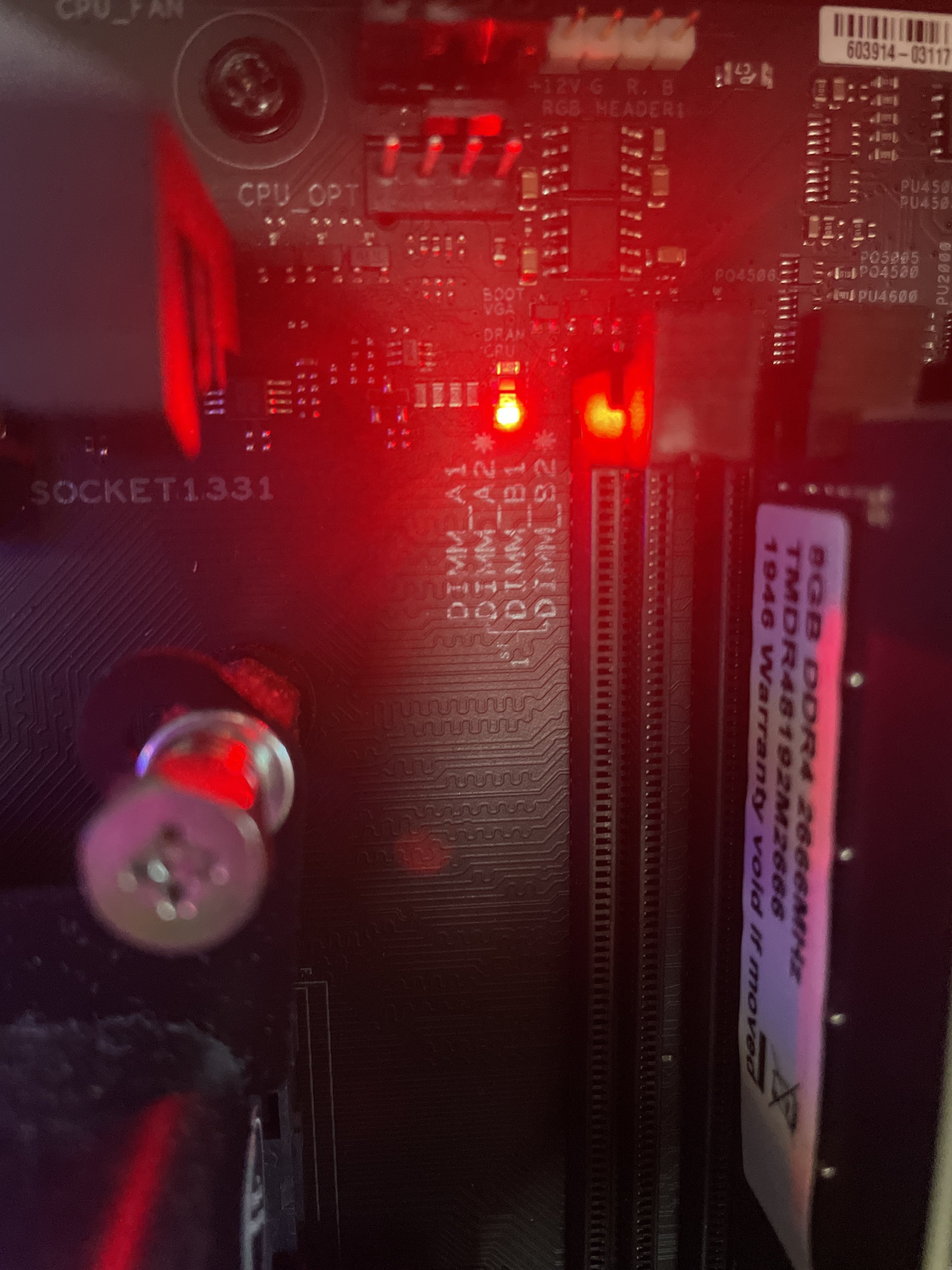

Dein Mainboard leuchtet noch rotes LED auf dem Foto, was sagt diese Fehlercode?
Reaktionen: falkPC
Weiß ich leider nicht. Es leuchtet erst gelb und dann rot nach ein paar Sekunden.
Oh no irgendwas mit der CPU.
Kann man alles andere 100% ausschließen? Muss ich mir eine neue CPU kaufen? Ich mein ich bin ein wenig versiert im Computerbau allerdings habe ich mich an das Thema CPU aus und Einbau nie gewagt.

Es knistert komisch und im gleichen Moment wo das Rote Lämpchen des Motherboards angeht verändert sich auch die Kühl RGB Beleuchtung. Vielleicht ist es echt die Kühlung.

Warum ist deine Graka nicht am Gehäuse befestigt?
Hängt sie nur im PCI Slot? Das sind ganz schöne Kräfte, die da auf den Slot wirken.

Danke für den Hinweis. War am ab und dran montieren. Nach fester anbringung immer noch selbes Problem.
