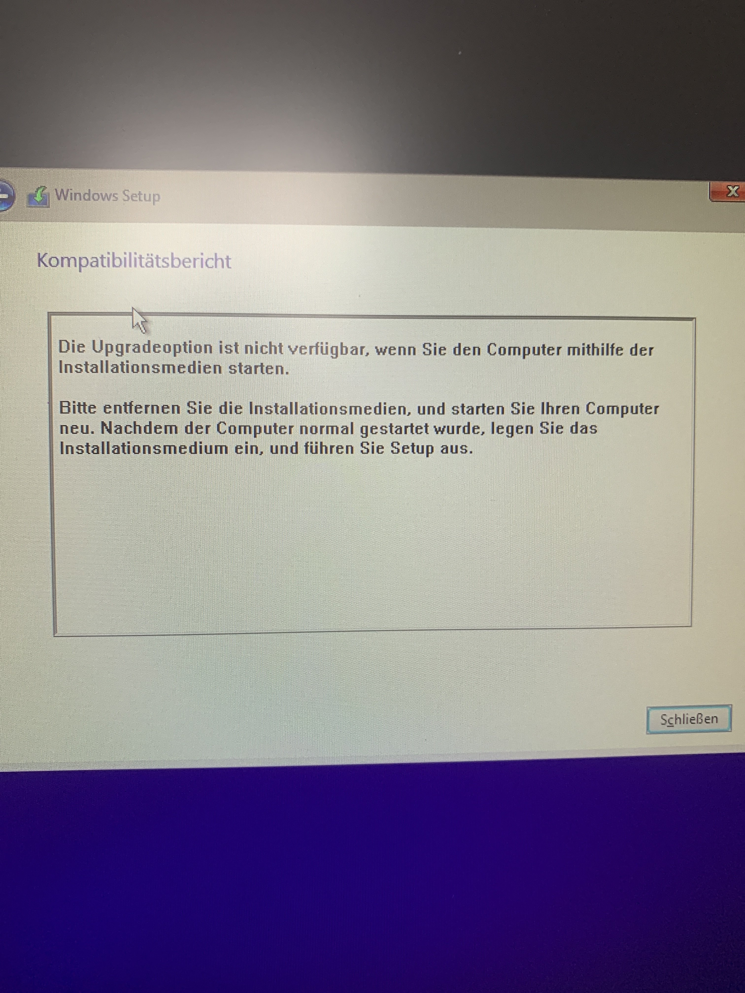

Also ich habe jetzt genau das gemacht was im tutorial gesagt wurde bis zu dem punkt wo mir dann 2 optionen angezeigt werden die eine ist daten behalten und windows 11 installieren die andere nur windows 11 installieren ich habe auf die erste option geklickt weil ich will ja meine daten behalten aber dann stand da:
Jetzt frage ich was die damit meinen weil wenn ich meinen computer normal neustarte kann ich ja nicht auf den stick zu greifen also hier bräuchte ich hilfe

Die Upgrade Funktion geht nicht, wenn man vom USB-Stick bootet und Dateien behalten geht da auch nicht.
Richtig clean installieren kannst du, wenn du auf Benutzerdefiniert klickst. Da löscht an aber dann alle Partitionen auf der Windows SSD auch die 100 MB Bootpartition und die Wiederherstellungspartition.
Dann sind alle Daten weg.
Deswegen sichert man seine Daten vorher mit Linux Live oder so.
