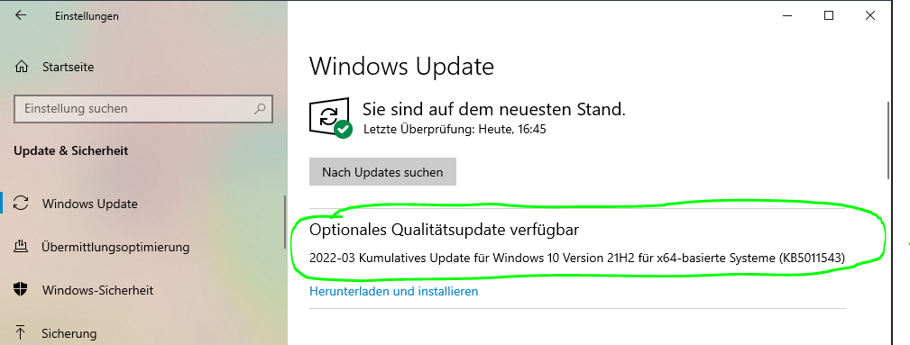

Ich hatte aber auch zwei mal Blackscreens die letzten Tage in Game.
Bildschirm verliert Signal, System läuft weiter, in der Ereignisanzeige - Display Treiber hat nicht mehr reagiert ...
Zuverläßigkeitsverlauf - LiveKernelEvent 141 - geht Richtung Grafikkarte.
Ich hab mal die Treiber für die Karte sauber, neu installiert.
Vermute aber das optionale Windows Update von letzter Woche,
weil ich das vor 2 Jahren schon mal hatte und es lag an einem Windows Update.
Im Moment ist's OK, wenn nochmal, deinstalliere ich mal das Update oder spiele ein System Image zurück,
mal sehen wie es sich dann verhält.

Das optionale Windows Update auch installiert danach?
Lass das mal weg oder deinstalliere es wenn möglich.
Ja habe werde die Karte mal bei einem Kollegen testen. Ja habe auch 2 Stecker an der Karte dran.
Update habe ich installiert.
Ok, mach das mal.
Ich hab ja bei mir das optionale Update in Verdacht,
wobei meine Situation ja etwas anders ist.
Solche Updates enthalten ja öfter mal Sicherheits Updates für Microsoft Graphics Components,
obwohl das optionale jetzt ein reines Wartungs Update ist, trotzdem, zeitlich passt es bei mir.
