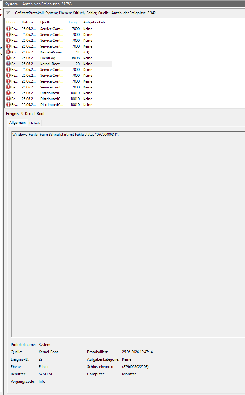

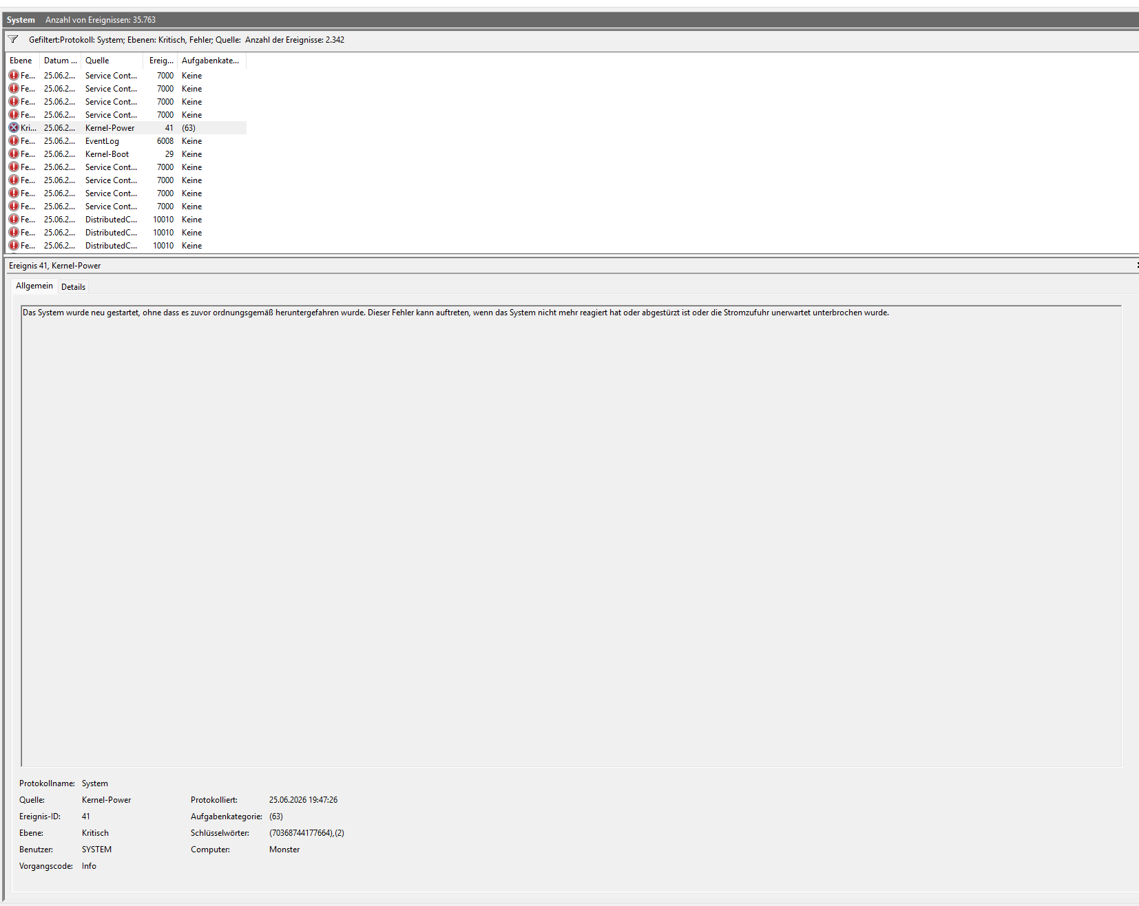

Ich wollte bitte fragen ob jemand vielleicht eine Lösung für mein Problem mit meinem Hi Tech Gaming PC hätte. Seit einigen Tagen hab ich immer öfters einfach aus dem nichts einen Blackscreen auf beiden Monitoren und alle Komponenten (maus, tastatur usw.) reagieren nicht. Nach einiger Zeit rebootet er dann selbst. Das Problem kam jetzt öfters in Warzone nach einigen Runden aus dem nichts und ich hab mehrere male probiert das Problem selbst zu beheben. Sobald der Blackscreen kommt läuft der PC noch, also alle LEDs im PC und die Lüfter arbeiten durchgehend bis sich der PC von selbst rebootet. Im Anhang hab ich Fotos von denn Fehlern hinzugefügt.
Also bis jetzt habe ich in der Konsole sfc /scannow probiert. Außerdem habe ich das Bios geupdated sowie MSI Center neuinstalliert. Denn Nvidia Treiber frisch neuinstalliert und die Temperaturen meines PC überprüft und die sind aber normal. Ich habe auch XMP im bios deaktiviert aber leider hat nichts das Problem behoben.

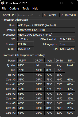

Hi danke für die rasche Antwort, Ich hab mir CoreTemp runtergeladen und immer wieder Ingame in Warzone beobachtet und die GPU liegt zirka bei 55-60 grad und bei der CPU sind die Werte wie folgt:
Ich frag mich halt nur obs wirklich am Netzteil liegen kann da der Pc trotzdem ja weiterläuft nach dem Blackscreen. Die lüfter drehen sich und alle Leds im Pc bleiben an. Und nach so zirka 5 minuten geht er wieder an
Die Temperaturen sind in Ordnung. Gib mal volle Power auf das Netzteil. Gleichzeitig Furmark und Cinebench anmachen, 15 bis 20 Minuten laufen lassen. Wenn der PC nicht abschaltet, ist es nicht das Netzteil.

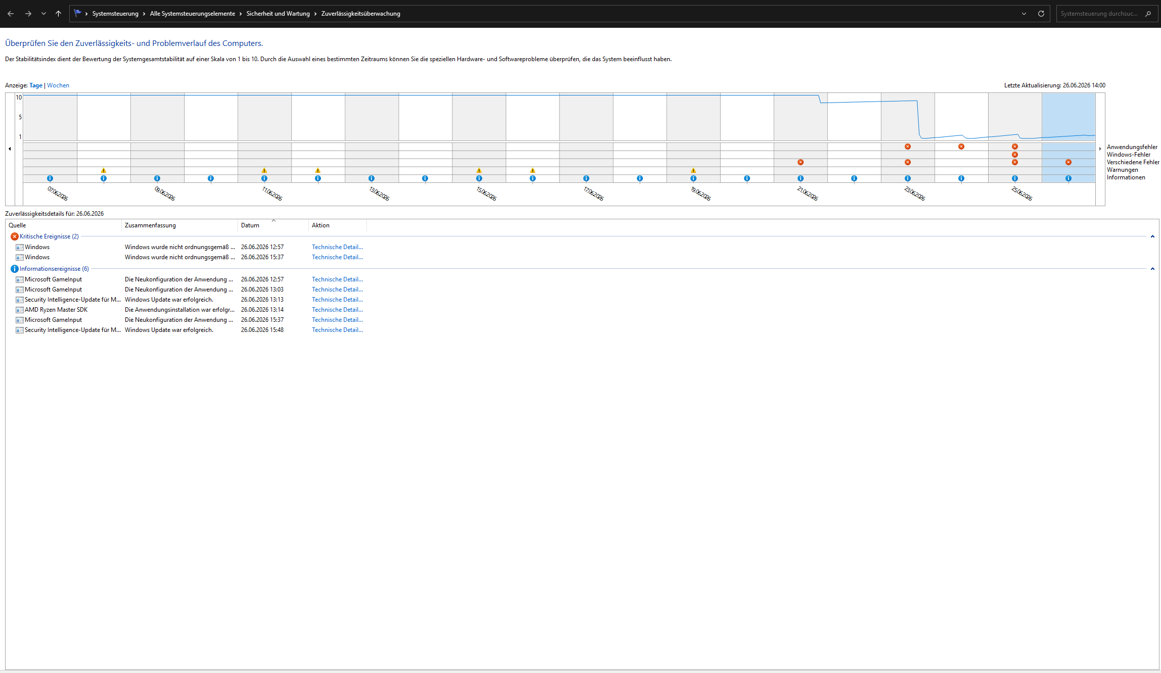

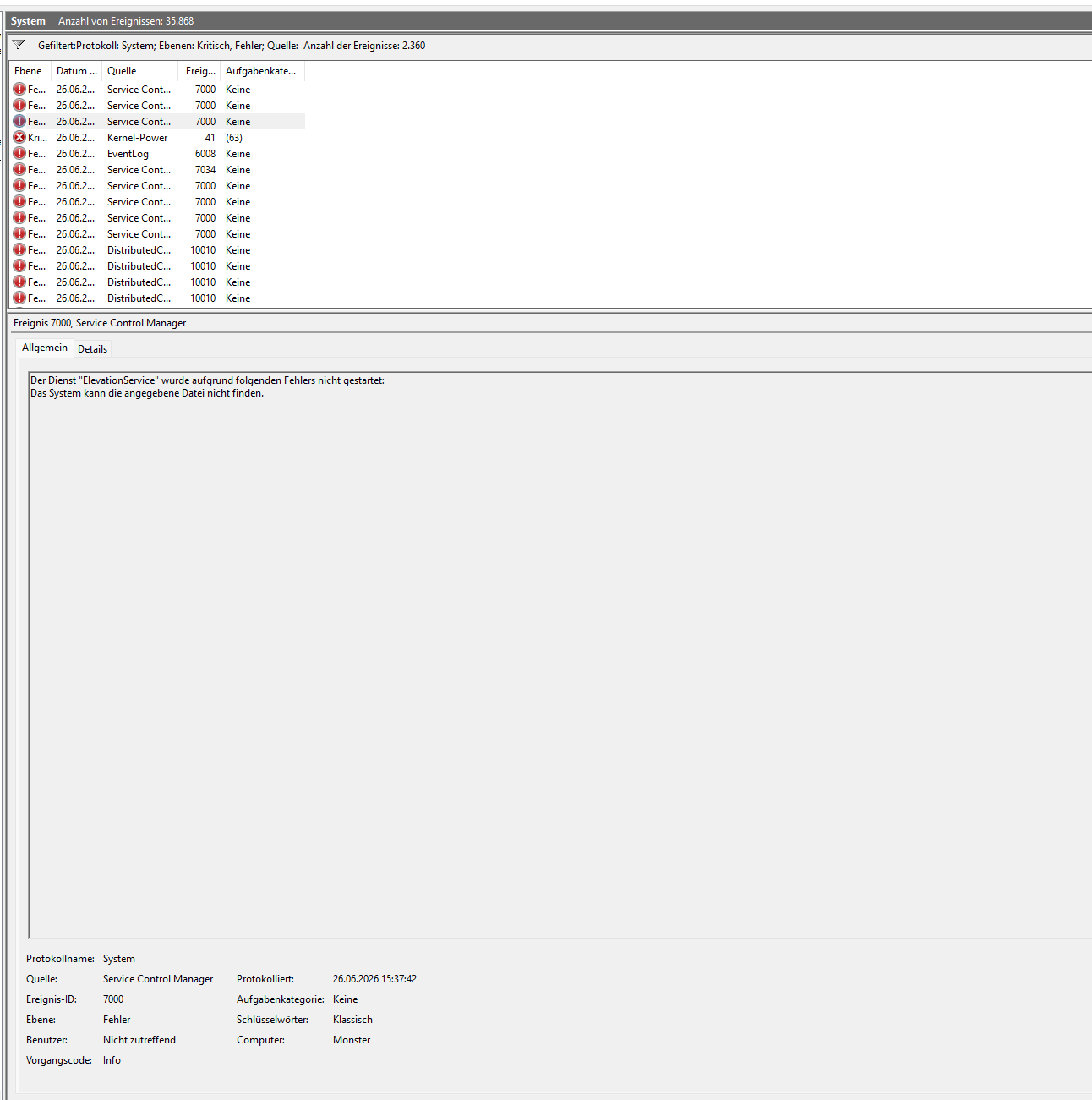

Am 23 ist ja irgendwas passiert, seitdem loggt das System ja massig Fehler im Zuverlässigkeitsverlauf. Die würde ich mir alle anschauen.
Alle fehler stammten von msi center. Habs daraufhin deinstalliert aber hat leider nichts gebracht. Ich hab eigentlich am 23. nichts gemacht, außer vielleicht ein Windows Update

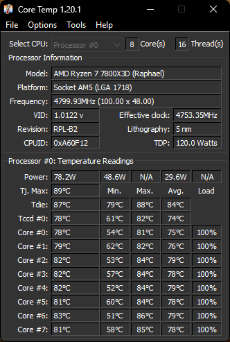

Ich habe jetzt beides gleichzeitig hier am Laufen seit 5 minuten und bis jetzt läufts gut. Hier sind die aktuellen Temperaturen: Gpu: 70grad

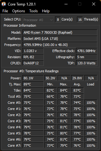

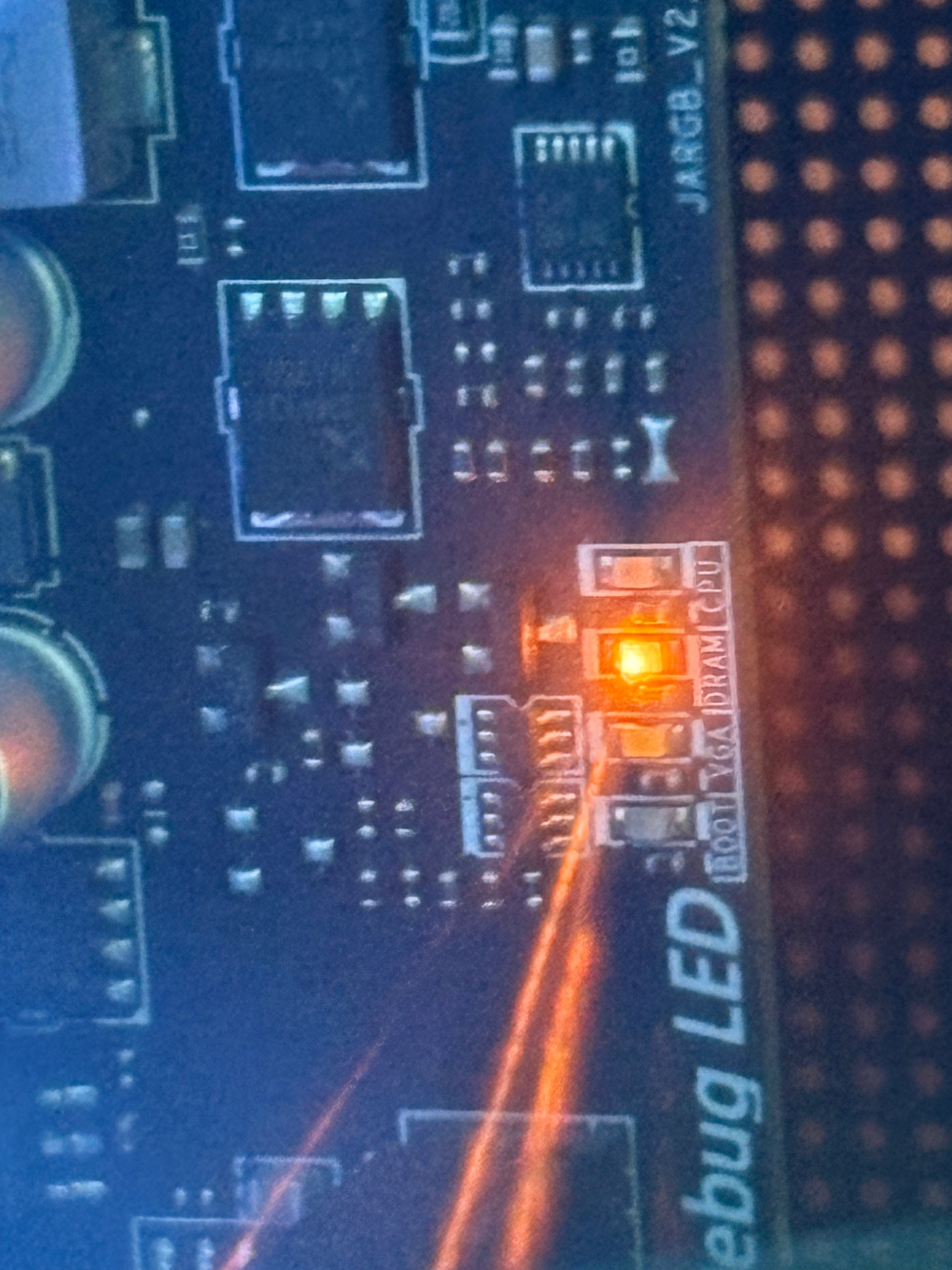

Also die Temperaturen sind weiter angestiegen und nach zirka 10 minuten mit Furmark und Cinebench hat mein Pc wieder einen Blackout und die Lüfter wurden sehr laut und die Oberseite des PCs füllt sich extrem heiß an.
Das bild hab ich kurz vor dem Blackout gemacht. Ich glaube es ist doch ein Temperatur Problem.

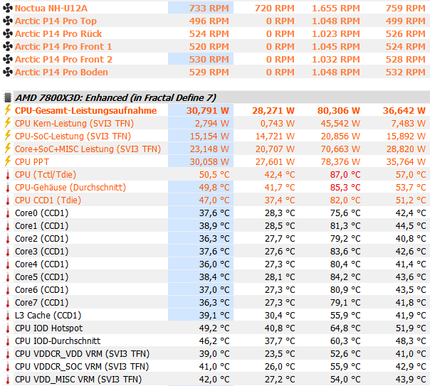

Sogar Wasserkühlung. Könnte die einen weg haben? Luft im Kreislauf? Verstopfung? Könnte man mal mit einem CPU-Luft-Kühler testen. Mehr braucht es für den extrem effizienten 7800X3D eigentlich nicht. Wobei 88 Grad Peak für die CPU normal ist.
Das sind die Werte nach ein paar Runden Indiana Jones an the Great Circle heute (luftgekühlt):

Ich würde eher die Grafikkarte vermuten. Da mal die Temperaturen überwachen, geht sehr gut mit dem GPU-Z Tool.
Die erste Version der MSI AIO war bekannt für Sedimentbildung und in der Folge Verstopfung. Gibt es an den Schläuchen größere Temperaturunterschiede? Einer relativ kühl, der andere heiß?
