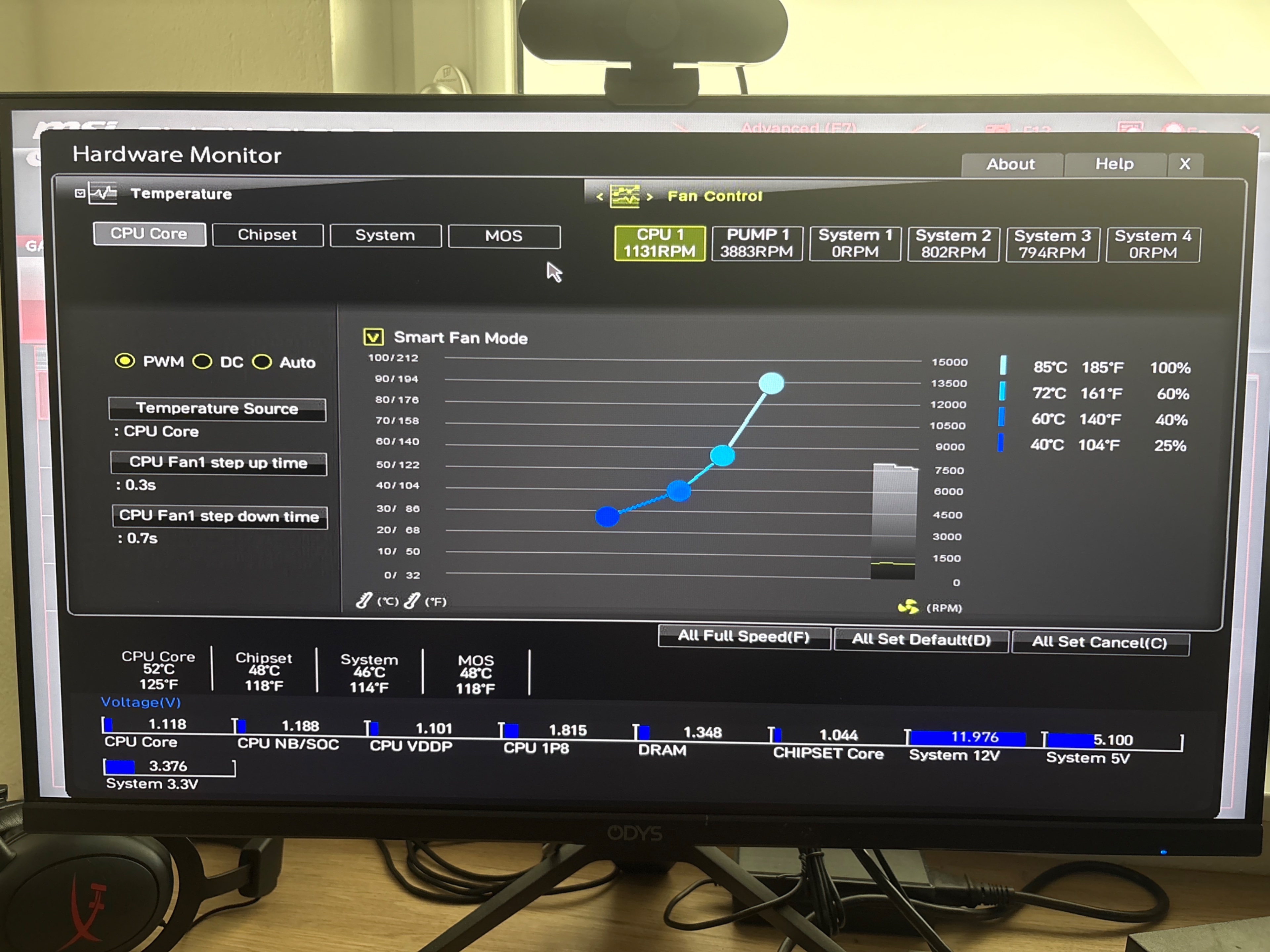

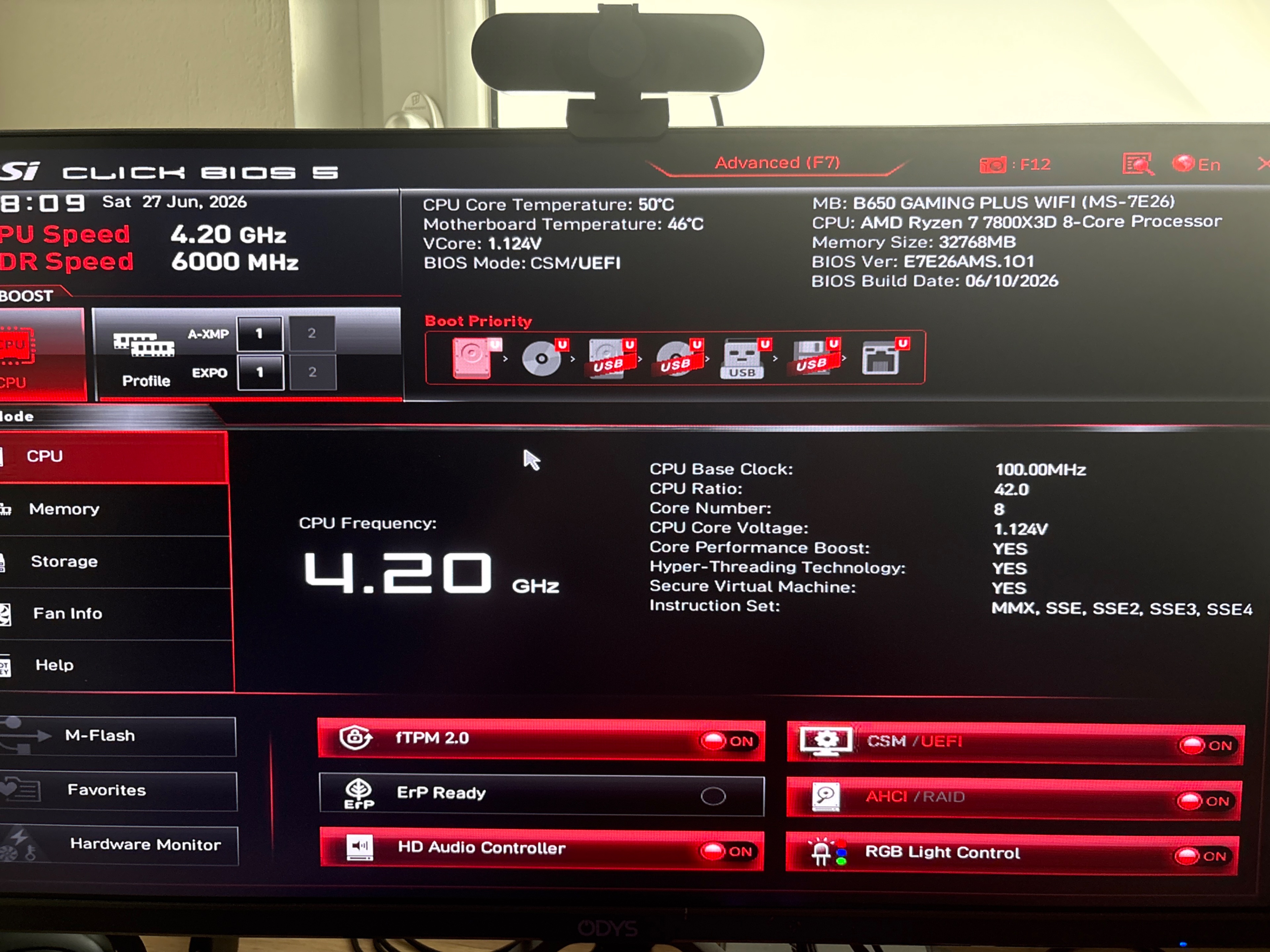

@Hotzenplotz45 Hatte wieder mal Hoffnung ne Runde Warzone zu spielen, aber hatt nicht mal 5 minuten gedauert und es kam wieder der sagenhafte Blackscreen.
Ich hab mal hier vom Bios paar fotos weil ich leider mich nicht so gut auskenne.
Reaktionen: Hotzenplotz45

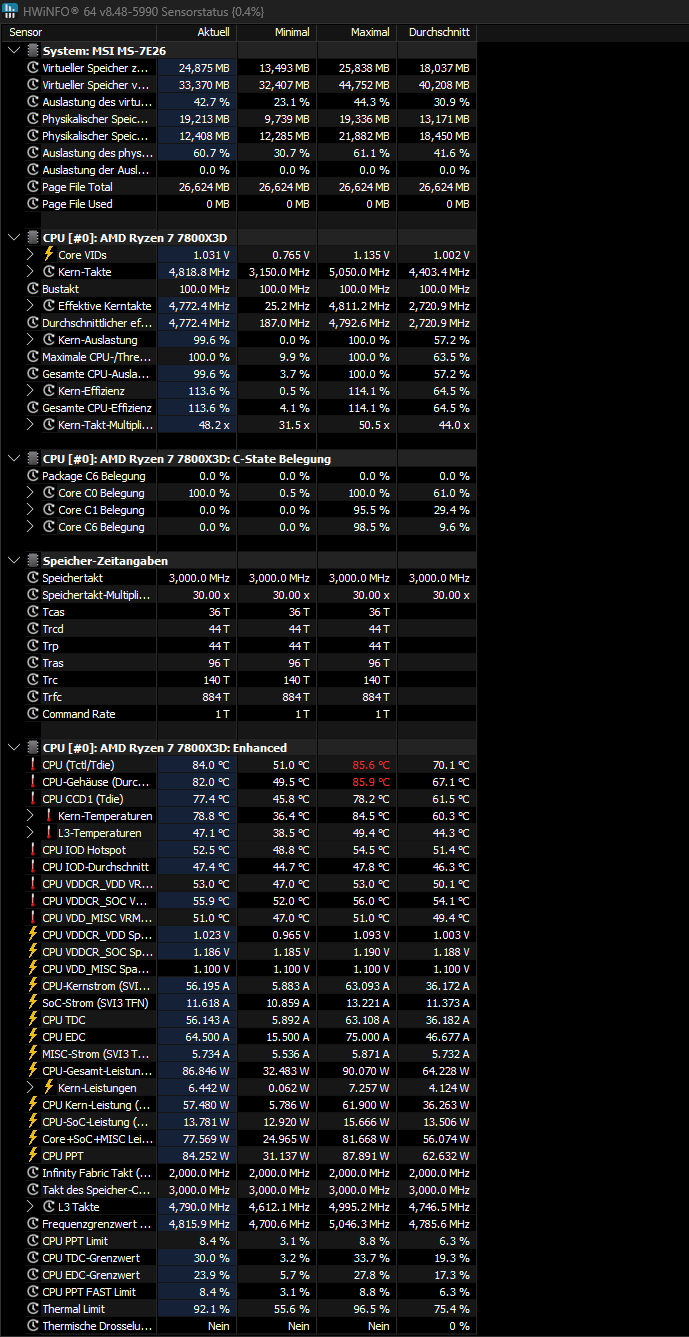

Nur 11.976v auf der 12v Schiene in Idle oder? Ist natürlich noch im Rahmen, aber falls der PC richtig Leistung zieht, könnte die 12V Schiene evtl. noch weiter runter gehen.
Du kannst das gerne Loggen mit HWiNFO 64 (unter Mainboard "+12V"). Wär nur so eine Idee. Dann könnte man evtl. das NT ausschließen.
Auch die Ram Temperatur wäre interessant wenn du zockst. Danach könntest Du auch mal schauen.
Bei der Hitze aktuell, kann so ein Riegel, falls nicht optimal belüftet, schon sehr heiß (z.B. über 60 Grad) werden.

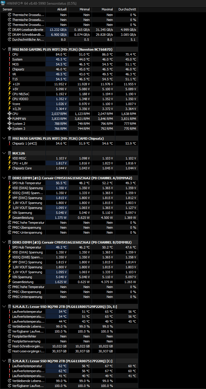

@tomsen78
Das sind die Werte während Cinebech Stress Test Multi Threads.
Reaktionen: Hotzenplotz45 und tomsen78

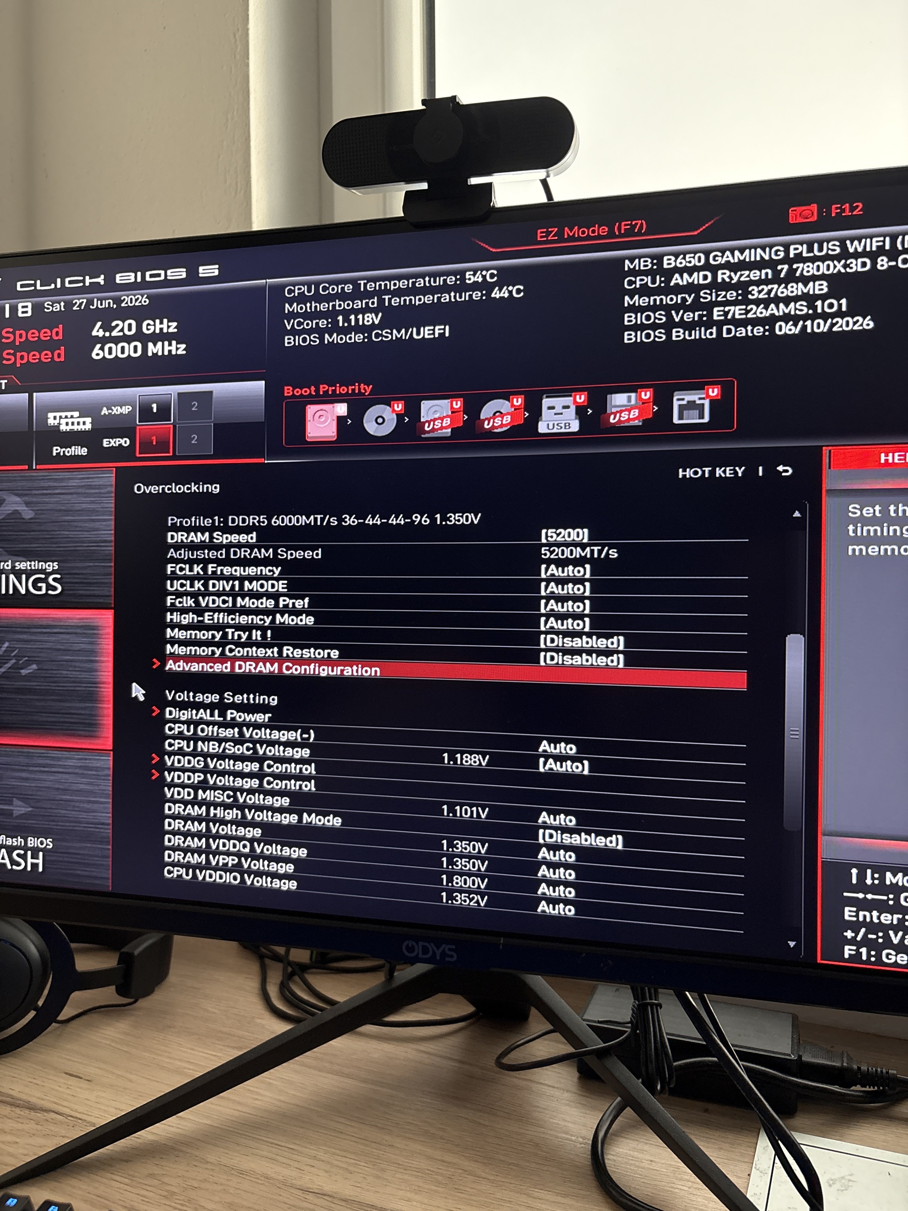

du hast 1,188v soc voltage .
je nachdem wie alt dein 7800x3d ist, kann das zu wenig sein für ddr6000.
ich würd erstmal probkieren den ram auf ddr5200 oder maximal 5400 runterzudrehen.
wenn das stabil lauft, liegts definktiv an zu geringer vsoc voltage . dann solltest du auf 1,25v erhöhen für vsoc wenn du auch bei hohen temperaturen ddr6000 betreiben willst. (niemals über 1,29v)
wenn dein 7800x3d 1,5 jahre alt ist, ists schon ein wunder das er ddr6000 so lange mit so niedriger vsoc geschafft hat.
bitte prüf trotzdem nochmal im stresstest wie hoch der cpu takt ist bei über 86 grad.
Reaktionen: tomsen78
Vom zeitlichen Verlauf passt das Problem ja zur aktuellen Backofenhitze. Setz doch einfach mal alle Lüfter im BIOS auf Full Speed und teste dann. Auch RAM oder das Mainboard kann überhitzen. Auch mal beim RAM das OC EXPO auf 6000Mhz im Bios rausnehmen.
Also bisher kann ich kein kritische Temperatur ausmachen! Auch die Spannung des Netzteils reicht meiner Meinung nach. Ich finde die Temperaturen Deines PCs bei den Raumtemperaturen recht gut. Danke fürs Posten der Werte!
@tomsen78
sehr gut, dein ram ist temperaturtechnisch super gut.
cinebench ist leider zum stressen nicht gut.
falls möglich hol dir mal prime95, oben auf small fft (hottest) stellen und unten in alle drei kästchen häkchen rein um avx auszuschalten.
das ist höherer stress und verursacht mehr hitze.
die temperaturen und takt in cinebench sehen gut bis sehr gut aus für 36 grad raumtemp.

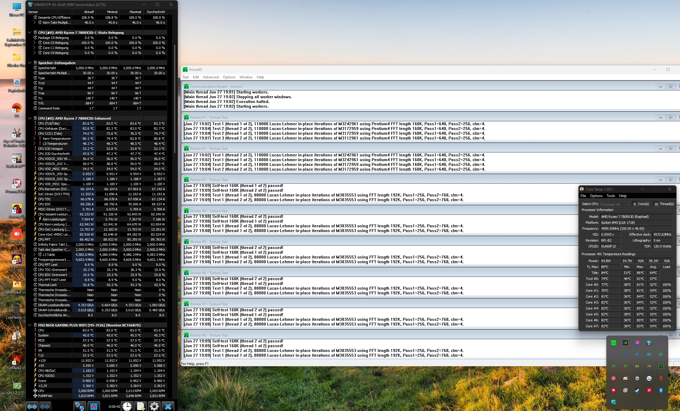

Hier hab ich jetzt denn stresstest durchgeführt mit prime95 und denn settings wie von dir empfohlen.

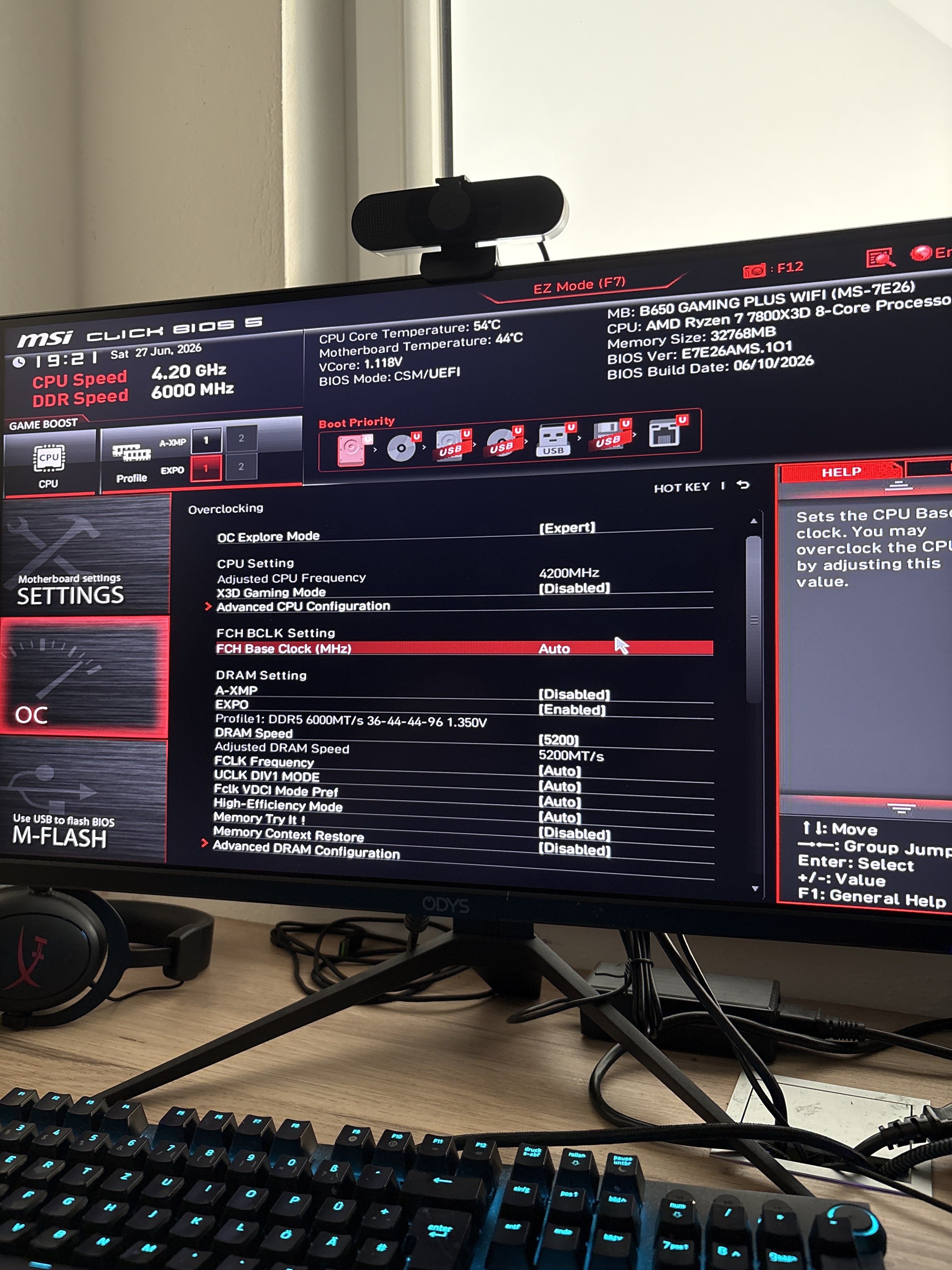

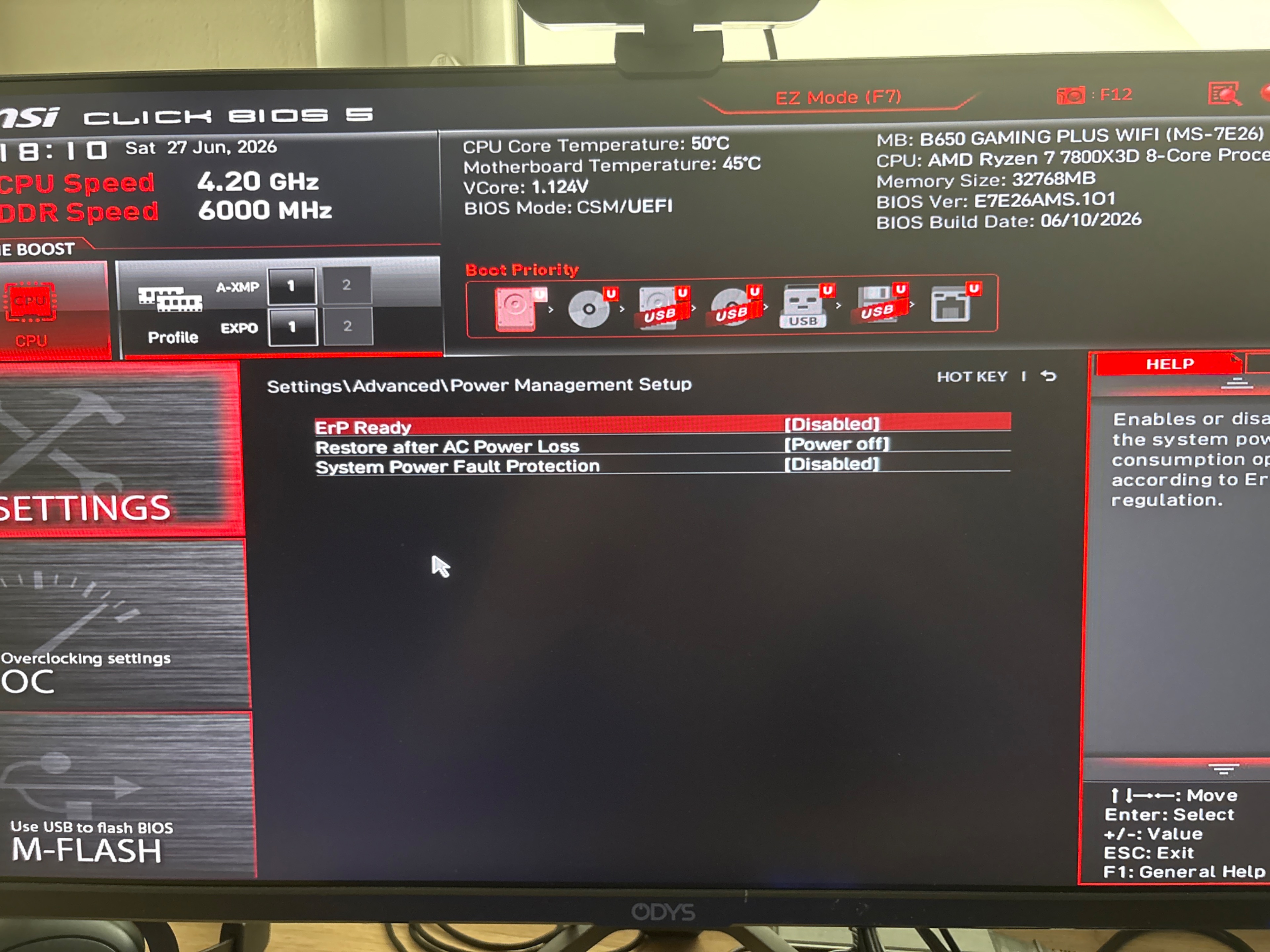

Als nächstes gehe ich ins Bios und ändere die Ramgeschwindigkeit
Ich soll nur denn DRAM Speed auf 5200 setzen mehr nicht oder?

@NicolasHood sehr gut, glaub aber nur 2 minuten, oder ? lass mal 10 minuten mindestens laufen und check temp+ takt sieht aber gut aus.
wenn du auf ddr5200 gesenkt hast, zock einfach nochmal ne runde dein game.
wie gesagt , damit kann man nix falsch machen auf 5200 zu senken, denn alles über ddr4800 ist overclocking laut amd (expo) oder manuell egal.

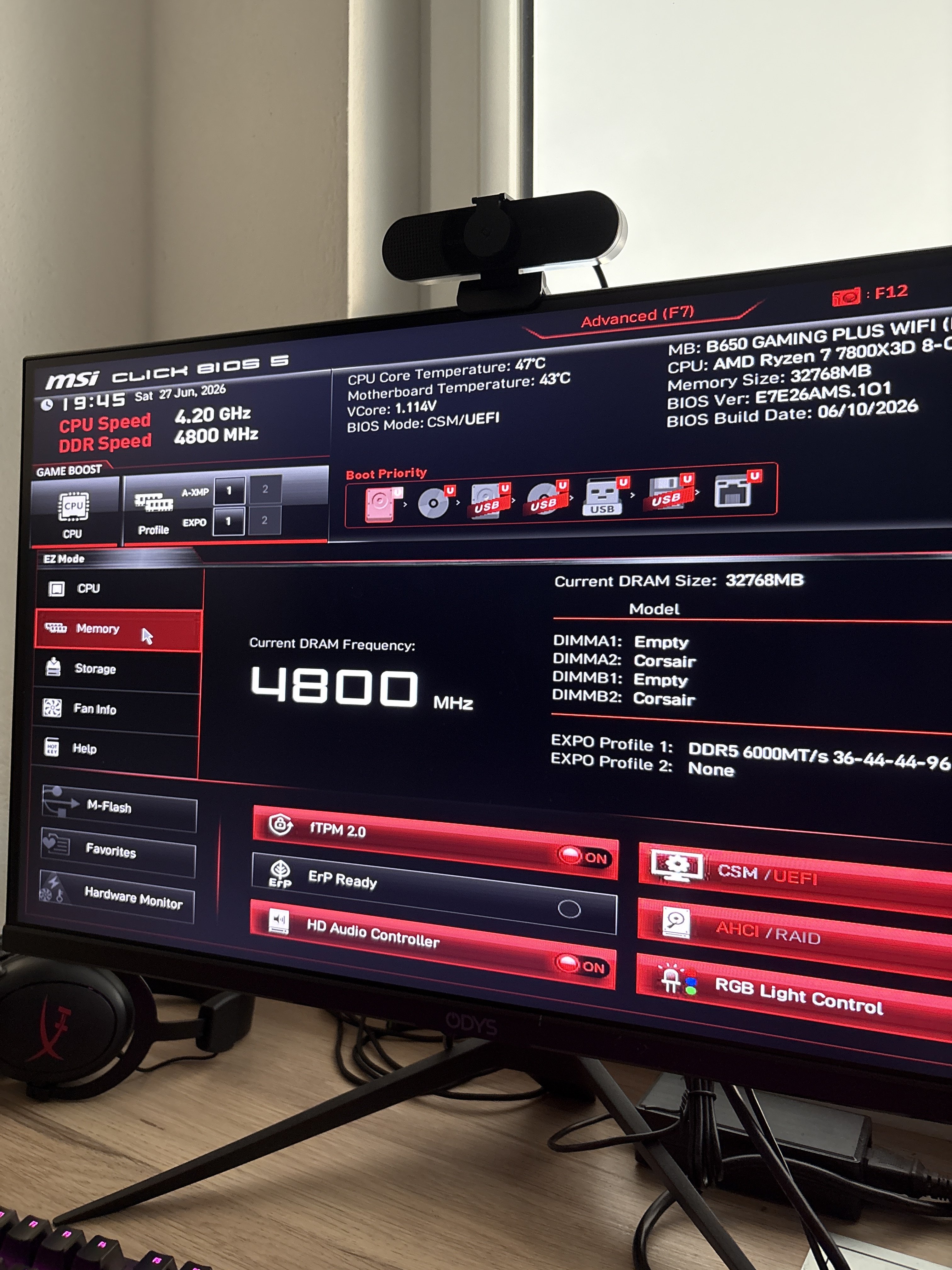

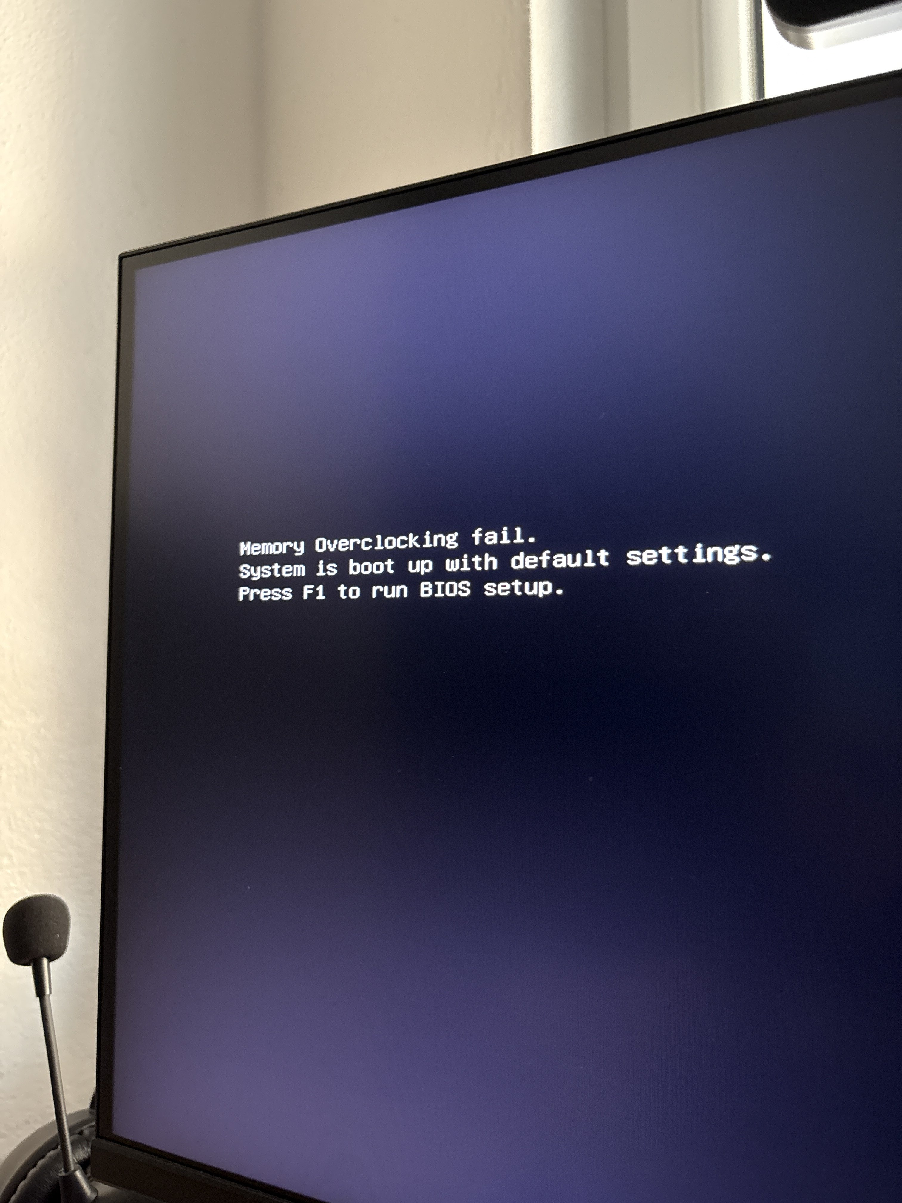

@Hotzenplotz45 Hatte das mindestens 10 minuten laufen
Habe nur auf 5200 umgestellt und jetzt kommt beim speichern immer das
na dann drück F1 und lass es mit default settings laufen. Am besten das XMP Profil erstmal ganz rausnehmen.
Jo hab alles auf default gemacht ohne xmp/expo

@Hotzenplotz45 Hab im Bios auf Default Settings wiederherstellen gedrückt und dann stand halt mit optimierten Default settings laden und hab ja geklickt. Expo ist ausgeschaltet
