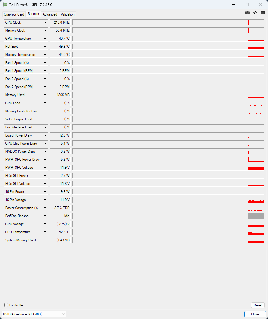

Überwach einfach die Temperaturen beim spielen mit GPU-Z. Klick das "Log to file" an und wenns wieder abstürzt stellst du das File hier rein.

Luftgucker schrieb:
Ganz bestimmt sogar.
Grüß euch. Ich habe jetzt mal im Bios meine ganzen Lüfter eingestellunt und die curven optimal angepasst.
Also ich habe jetzt nochmal mit Furmark und Cinebench nen Stresstest gemacht und GPU-Z an gehabt und nach zirka 5 minuten ist Cinebench gecrashed mit nem Bug Report und ICUE ist auch gecrashed. Und dann aufeinmal hat sich der PC aufgehängt aber ohne Blackscreen und ich hab einfach denn Power Button paar sekunden gehalten und er ging wieder.

GPU-Z hat nicht auffälliges geloggt, die GPU ist nicht abgestürzt. Temperaturen scheinen normal.
