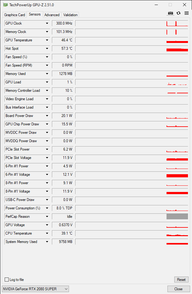

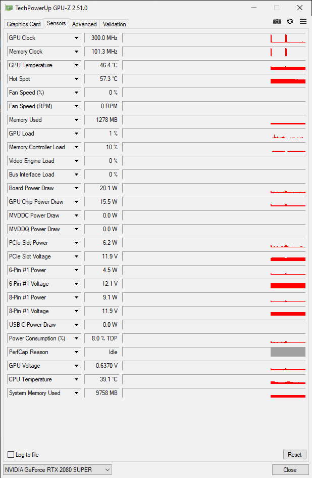

Ich habe den Treiber komplett neu installiert (Version 531.68), das hat allerdings nichts geändert. Die Temperatur der Karte habe ich auch überprüft, die sollte eigentlich im normalen Bereich liegen. Ich habe einen Screenshot von GPU-Z angehängt, da sieht man die Werte im 2D-Betrieb. Die Stromversorgung sollte eigentlich auch passen. Am Netzteil habe ich nichts geändert, mit dme verbauten Modell lief die Karte ohne Probleme. Mir wären auch keine sonstigen Symptome aufgefallen, die auf einen Schaden am Netzteil hindeuten würden.

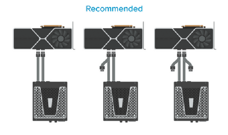

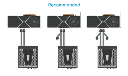

Die RTX 2080 Super mit zwei separaten Kabel an PCIe1 und PCIe2 am Netzteil angeschlossen
und nicht nur mit einem Y-Kabel an einem PCIe Anschluss am NT?
Wenn nicht, hole das mal nach.
Reaktionen: Stormtrooper85
