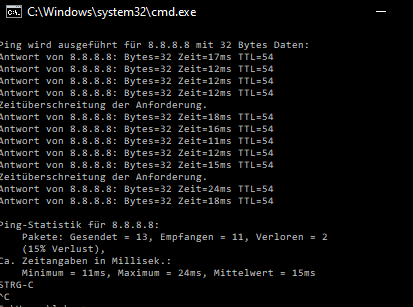

Habe mal über die cmd einen Pingtest gemacht, schaut so aus:
Vielleicht doch ein Netzwerkproblem? Hatte mich bislang auf die Pinganzeige in den Spielen verlassen...

Netzwerk kann natürlich auch sein. Nutzt du ein Kabel oder Wlan? Und hast du einen Kabelanschluss (Unitymedia(KabelBW/KabelDeutschland/Vodafone oder DSL von z.B. der Telekom, 1&1, etc.) ?
Eventuell mal den Router neustarten, den Netzwerkkartentreiber aktualisieren und eventuell Kabel statt Wlan verwenden.

Bei Unitymedia kanns schon mal vorkommen dass das Netz sehr ausgelastet ist, da es ein shared Medium ist und zur Zeit viele Leute Zuhause sind und entweder Zocken, Streamen oder Videokonferenzen, etc. haben.
