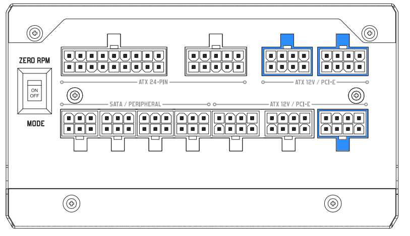

PCIE-Kabel getauscht
Die PCIE Stecker habe ich bereits getauscht. Anfangs hatte ich nur 2 Kabel verwendet. Jedes Kabel hat 2x 6+2 Pin Anschlüsse. Das Problem tritt allerdings auch auf, wenn ich 3 separate Kabel verwende.

Du hast die Grafikkarte korrekt angeschlossen? Es könnte sein, dass 2 Kabel auf 2 bestimmten Leitungen für die Stromversorgung notwendig sind.

Danke für eure Antworten.
Der Beitrag von xyBigMarc hört sich vielversprechend an. Ich habe allerdings nur ein B350 Board in Verbindung mit einem 2700X womit ich mal testen könnte. Alternative wäre ein neues Board zu kaufen und damit zu testen.
Die PCIE Stecker habe ich bereits getauscht, das hatte ich vergessen zu erwähnen. Anfangs hatte ich nur 2 Kabel verwendet. Jedes Kabel hat 2x 6+2 Pin Anschlüsse. Das Problem tritt allerdings auch auf, wenn ich 3 separate Kabel verwende. Angeschlossen habe ich wie folgt :
Ich könnte jetzt noch probieren, nur 2 Kabel zu verwenden. Jeweils eins oben und eins unten. Zuvor hatte ich die beiden nur oben angeschlossen.
Der Zero-RPM Modus vom Netzteil ist übrigens auch deaktiviert. Also es darf sich aktiv kühlen :)
