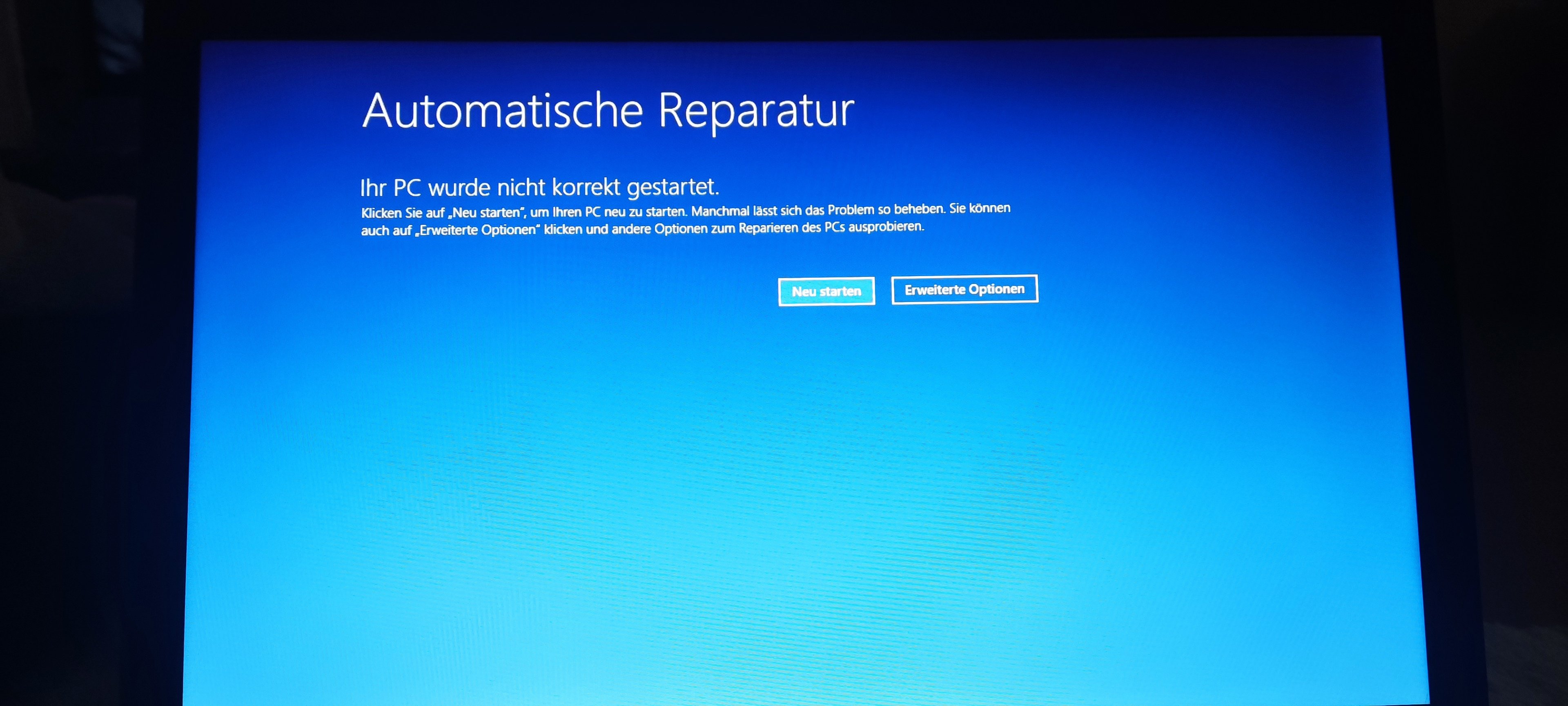

Hallo Zusammen,

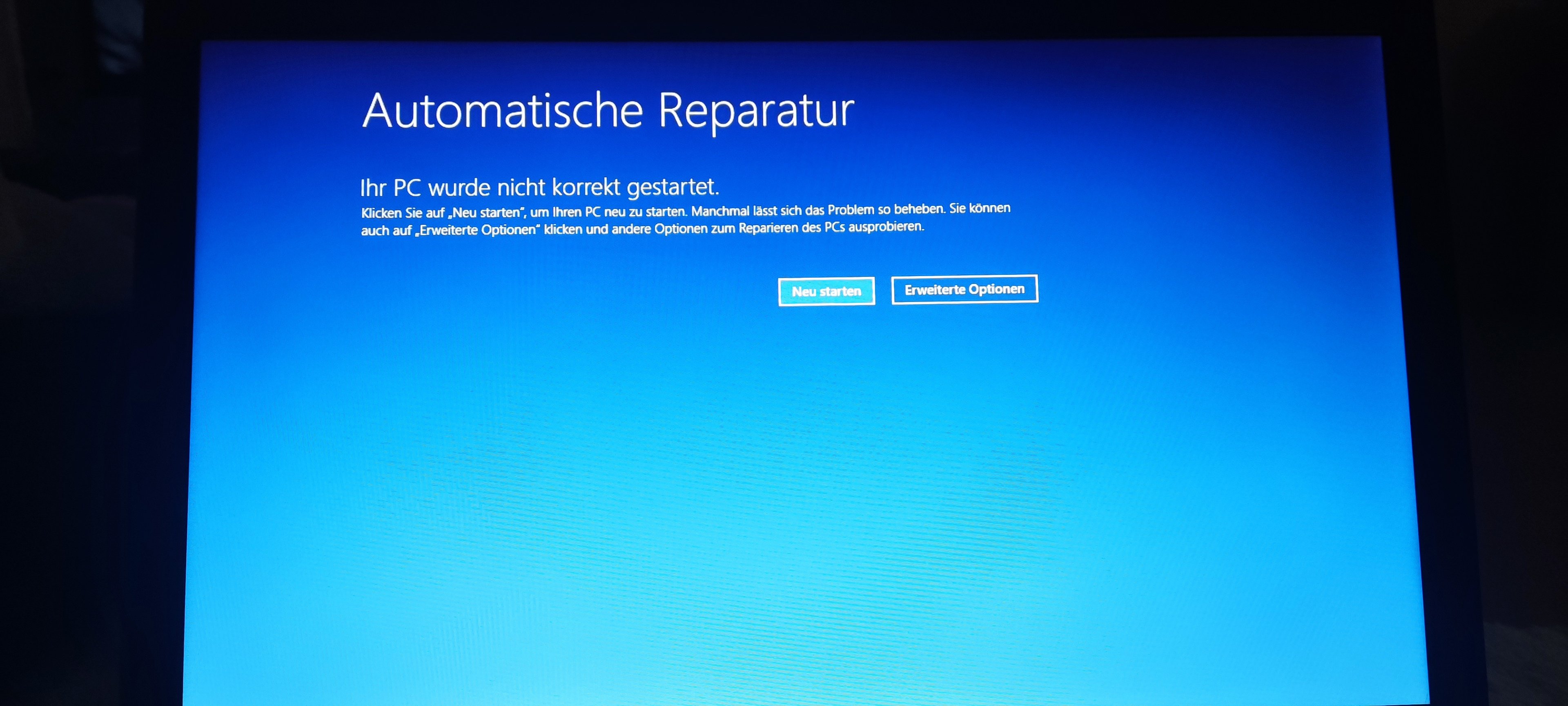

ich habe vor ca. 1,5 Jahren mit meinem Asus (A55DR-SX090H) Laptop Probleme bekommen. Beim hochfahren des Laptops kam auf einmal ein blauer Bildschirm mit dem Hinweis Automatische Reparatur (PC wurde nicht korrekt gestartet). Habe dann weil ich in Sachen PC null Ahnung habe meinen Laptop zum Profi zur Reparatur getan. Laut Aussage des Fachmanns kann man an dem Gerät nichts mehr machen. Nach kurzem überlegen (meine Kids brauchten damals unbedingt für die Schule nen PC) habe ich mir dann nen neuen Laptop gekauft, der defekte verschwand im Keller. Nun brauche ich für mich in die Werkstatt nen Laptop, dann ist mir eingefallen das ich noch einen im Keller liegen habe. Jetzt bin ich auf die tolle Idee gekommen den Laptop wieder zum laufen zu bekommen, darum bin ich jetzt hier im Forum und hoffe das mir jemand helfen kann. Klar könnte ich mir für die Werkstatt einen gebrauchten kaufen, aber ich liebe Herausforderungen. Ich habe schon versucht den Laptop zurücksetzen, hat aber nichts gebracht.
Wenn ich jetzt den Laptop hochfahre kommt als erstes der Hinweis auf dem schwarzem Bildschirm: Automatische Reperatur wird vorbereitet, dann nach kurzer Zeit: Diagnose des PCs wird durchgeführt, dann wird der Bildschirm blau und der Hinweis: Ihr PC wurde nicht korrekt gestartet.

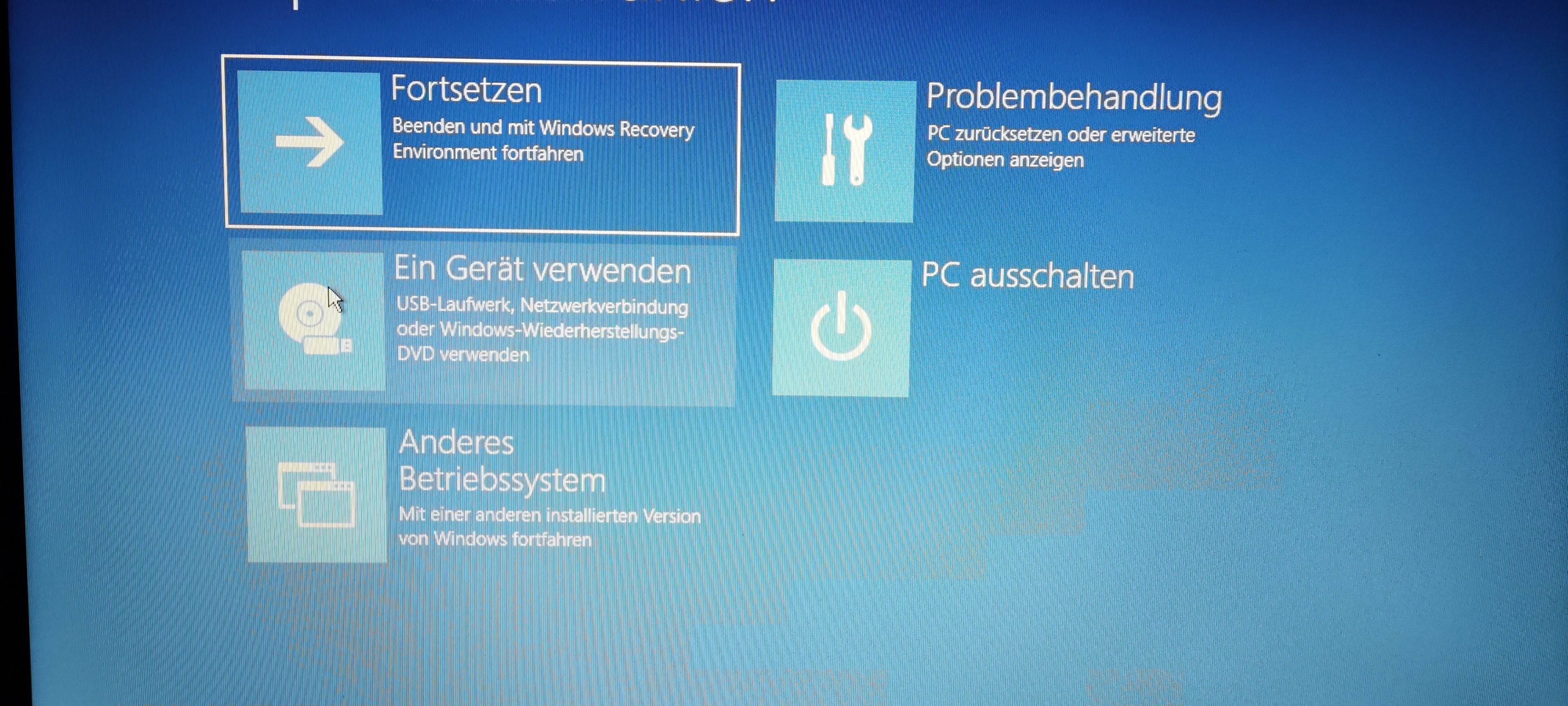

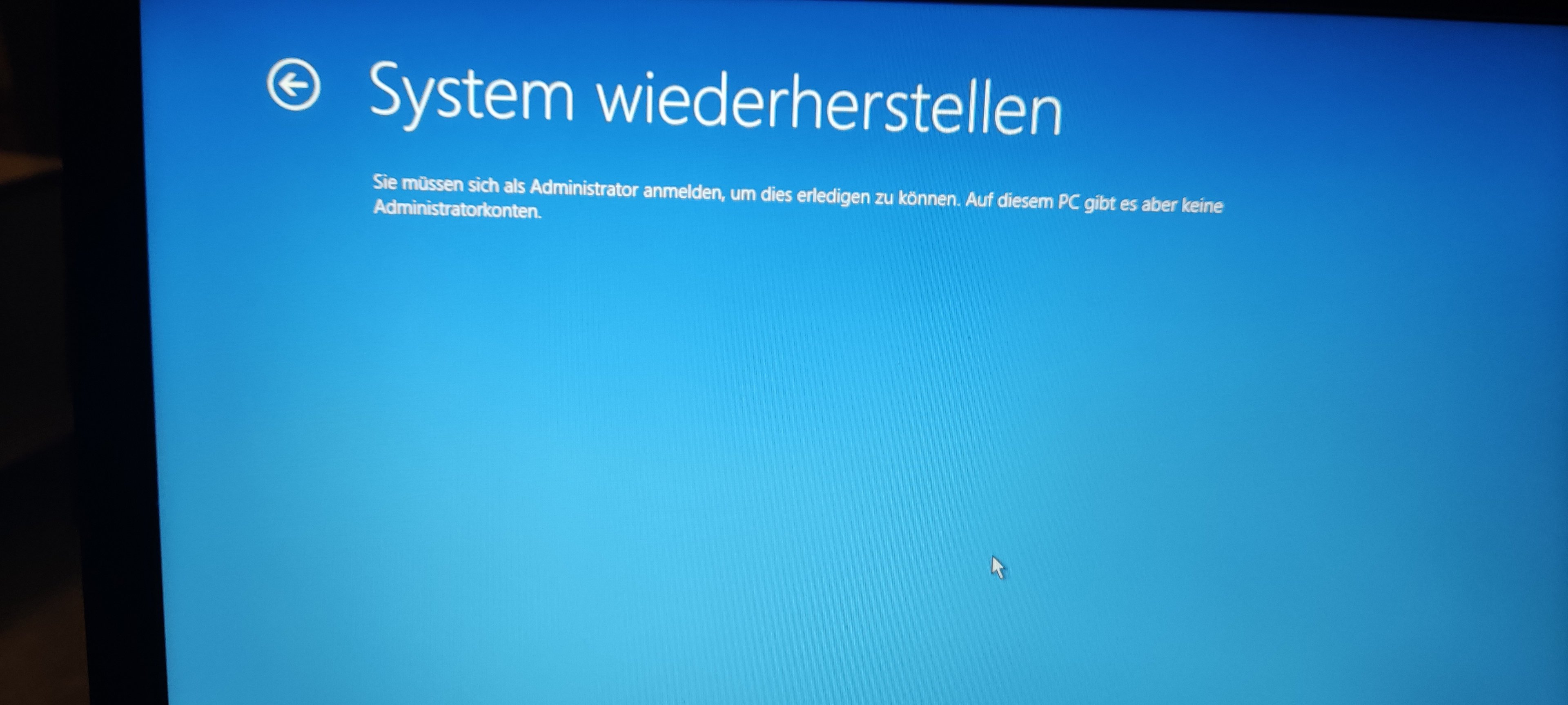

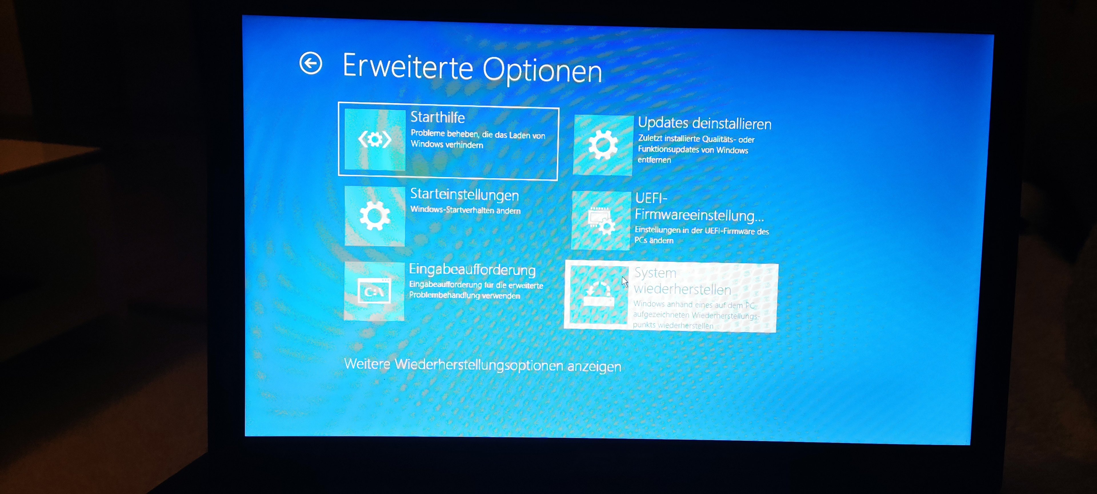

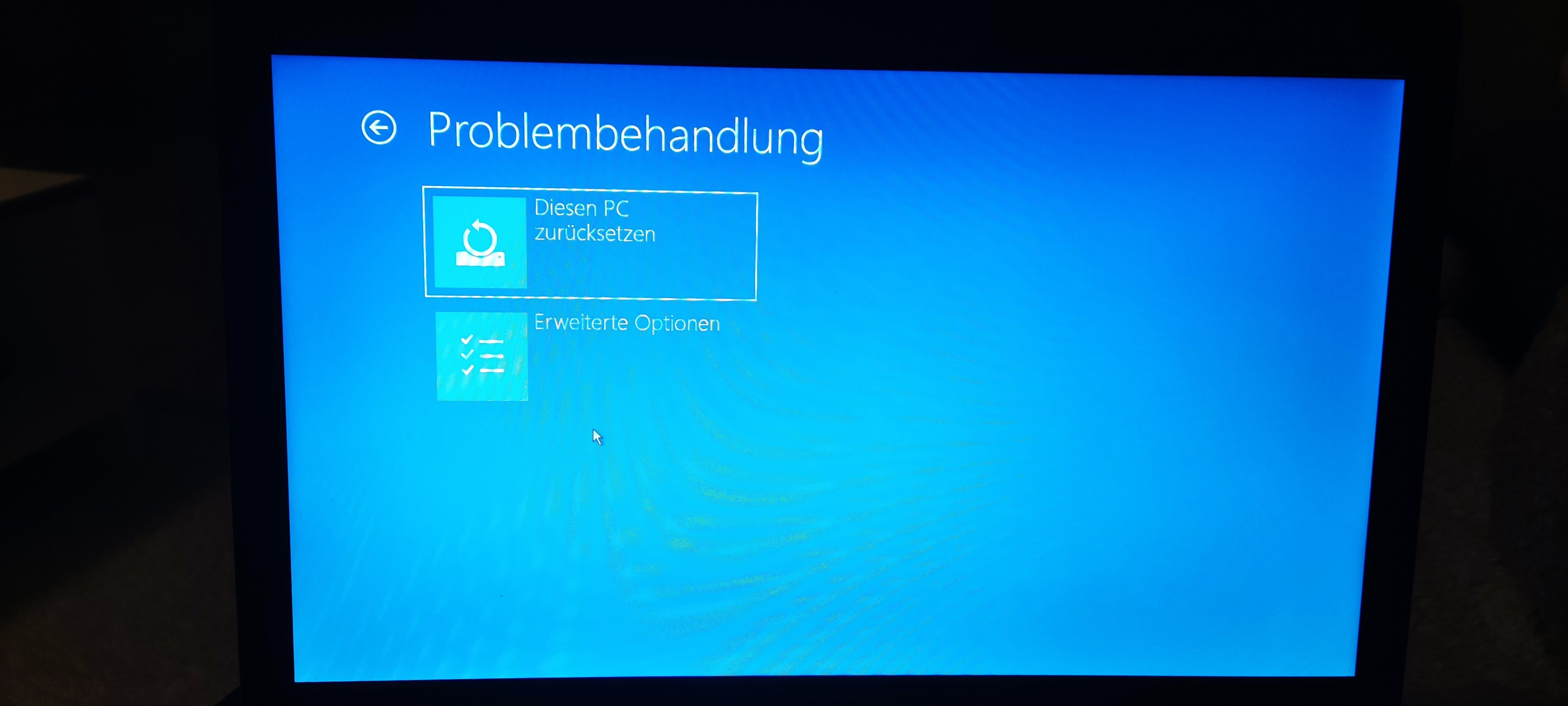

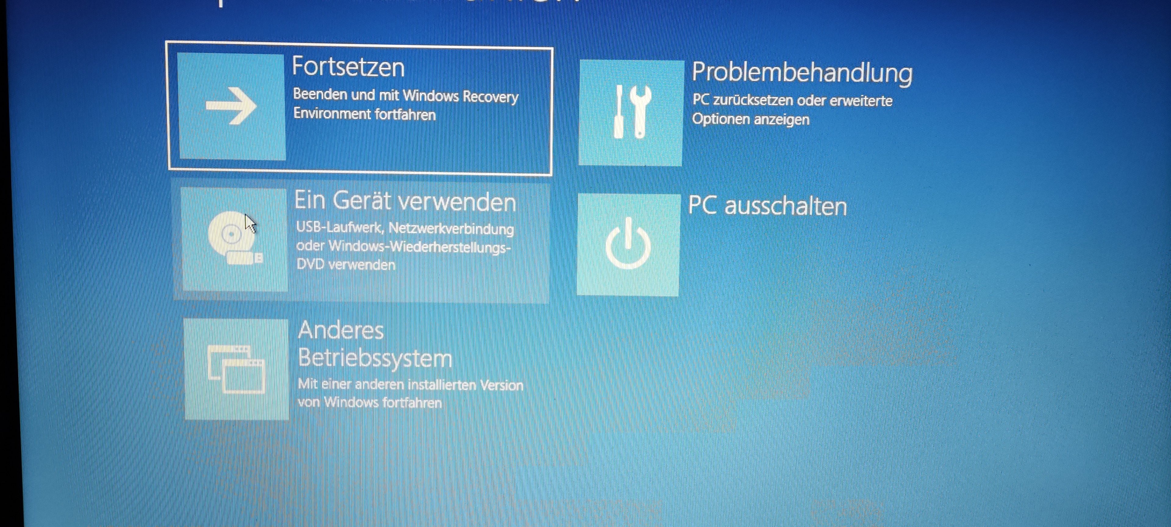

Also ich komme einfach nicht weiter!! Ich bin im "Blue screen Modus" gehe auf erweiterte Optionen und dann muss ich mich bei jeder weiteren Aktion als Administrator anmelden. Wie geht das in diesem Zustand?

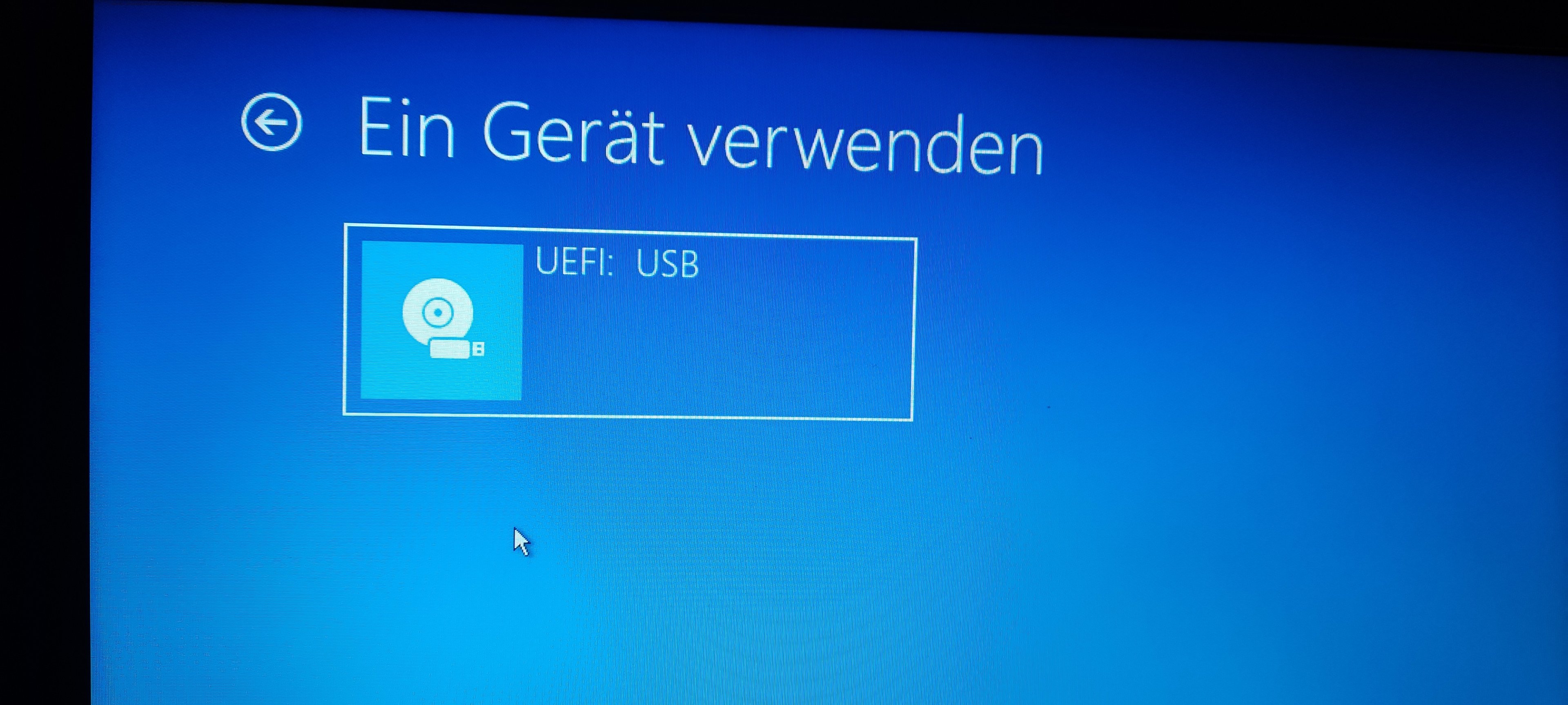

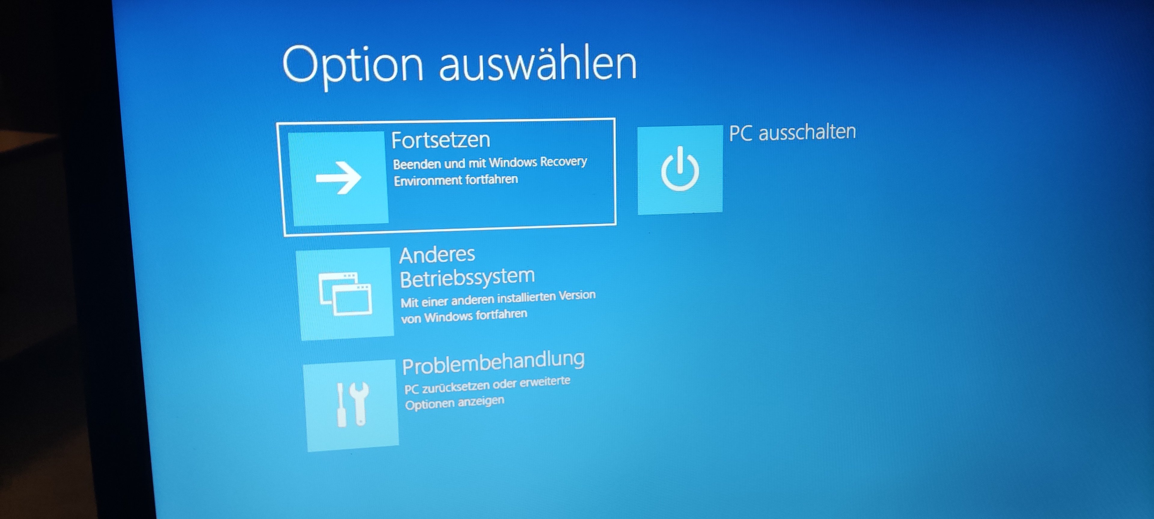

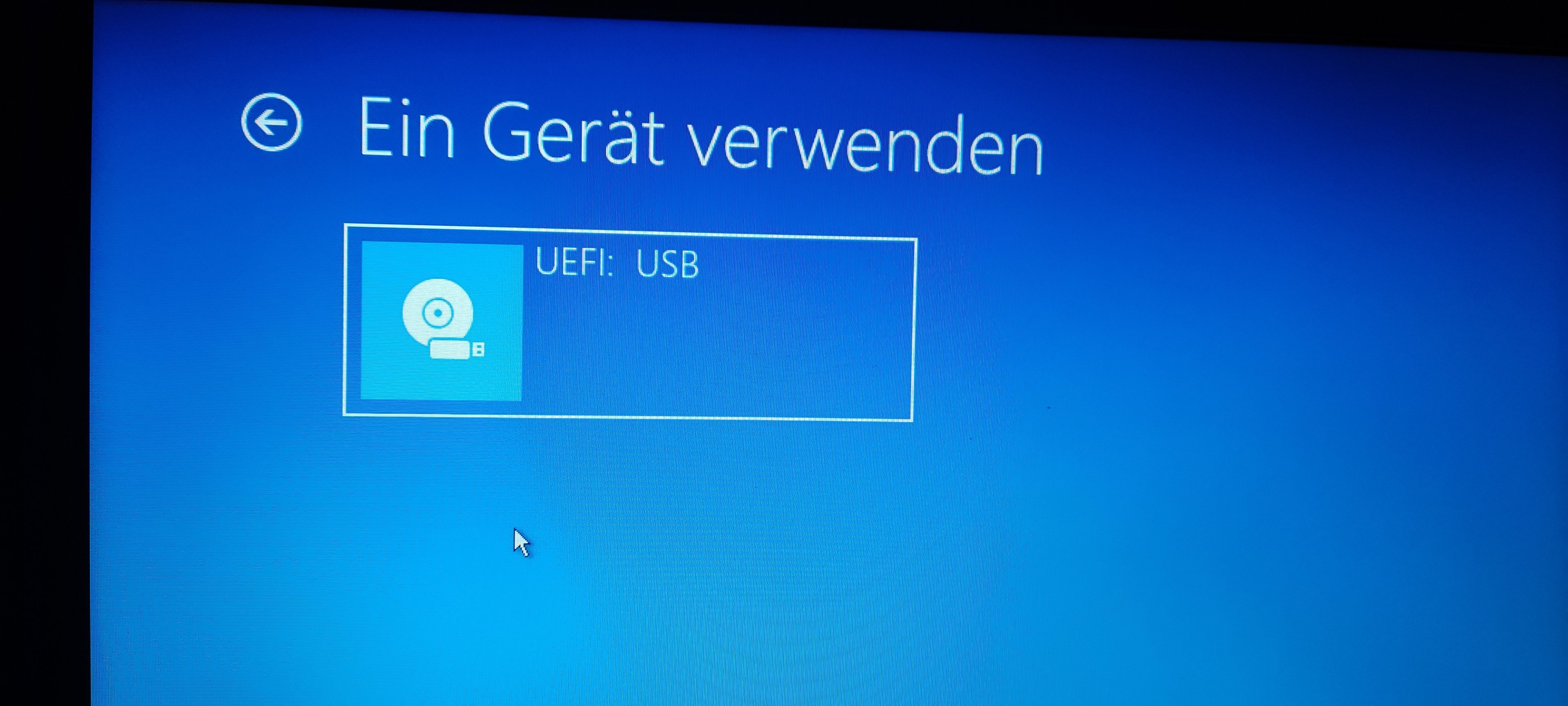

Vielen Dank für deine Geduld mit mir!! Ich habe nun die Software wie angegeben auf nen USB-Stick geladen. Habe den Stick in meinem alten Laptop gesteckt und neu gestartet. Erster Bildschirm Automatische Reparatur, dann bei erweiterte Optionen auf ein Gerät verwenden und dann auf USB. Der Laptopp fährt runter und startet neu. Dann kommt wieder das Bild mit Automatische Reparatur.

@Nilson
Wahnisnn !! Meine Kiste rennt wieder:daumen:! Ich will mich recht herzlich bei dir und redjack1000 für eure Mühe und Geduld mit mir bedanken!! Am liebsten würde ich mit euch ein 🍺 oder auch mehr trinken;). Super Forum:volllol:!!!
