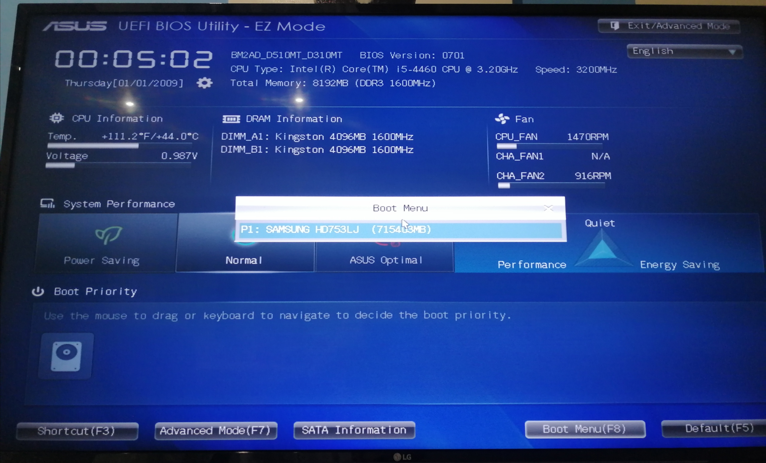

Wenn ich im BIOS bin wähle ich meine Festplatte aus wo eigentlich Windows drauf ist das ist auch das einzige Speichermedium dann drücke ich Enter und es versucht zu starten doch dann kommt der cursor
also im Bootmanager vom bios, nicht im setup vom bios, richtig? Das bios hast du aber nicht zurückgesetzt?

Mainboard ist
asus bm2ad_d510mt_d310mt
i5 4460
