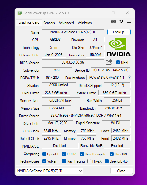

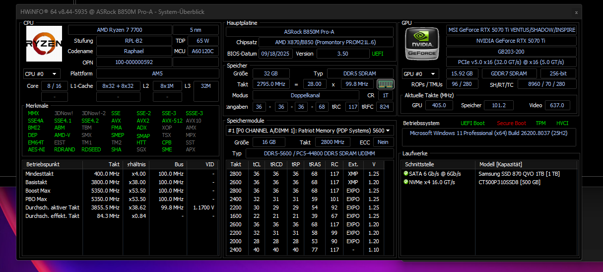

Bitte Screenshots der Konfiguration mithilfe des Systemüberblicks von HWiNFO und GPU-Z posten, damit man einen schnellen Überblick über Systemkonfiguration bekommt.

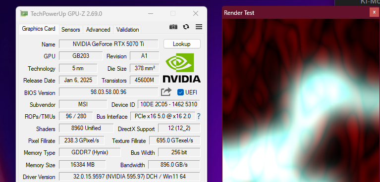

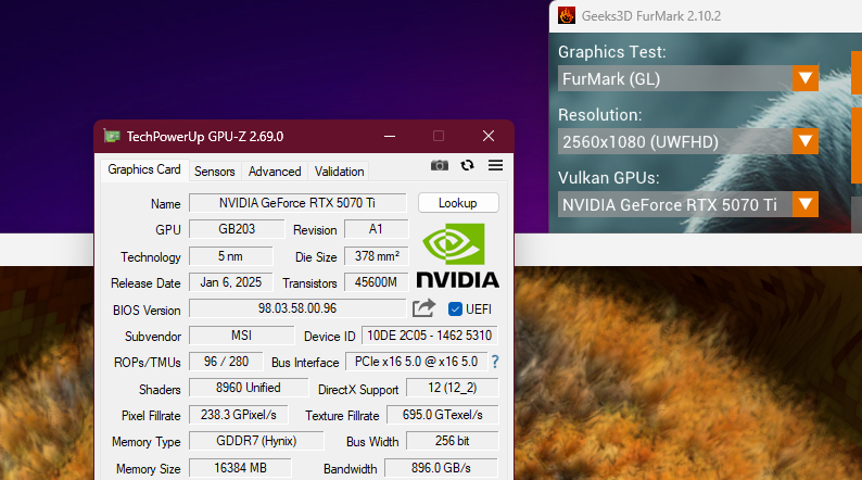

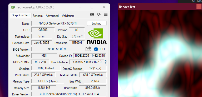

Eine Frage zu GPU-Z: Verändert sich die Anzeige beim Eintrag "BUS-Interface", wenn Du rechts daneben auf das Fragezeichen klickst und den Test startest?
ja, aber komisch wenn ich den Render Test starte springt es auf 16 2.0 wenn ich Furmark starte auf 16 5.0
