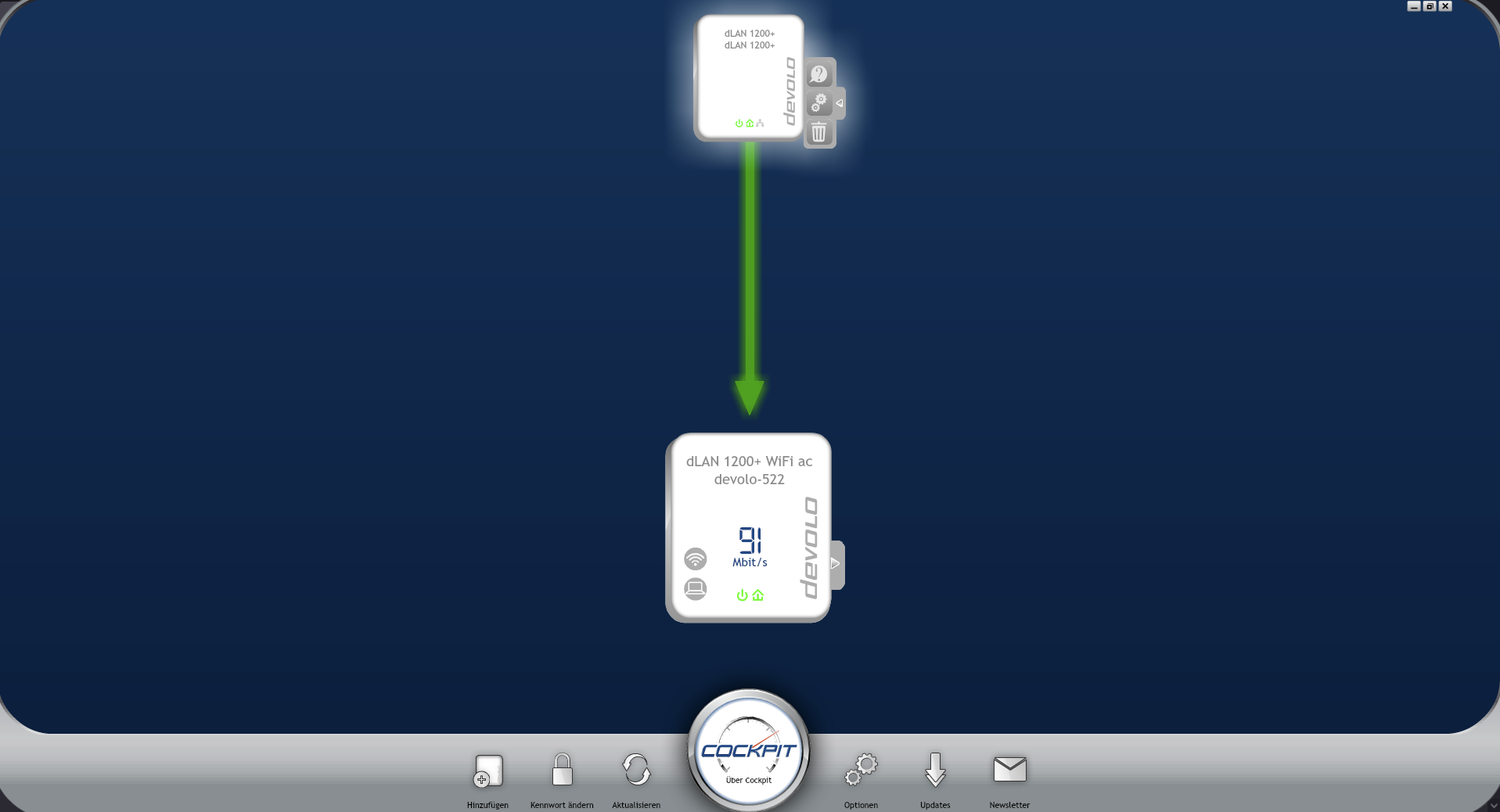

Hier ein Bild von der devolo Cockpit Software und dem Modell. Das Erste befindet sich neben meinem PC im Keller und das Zweite ist oben an der Fritzbox angeschlossen.

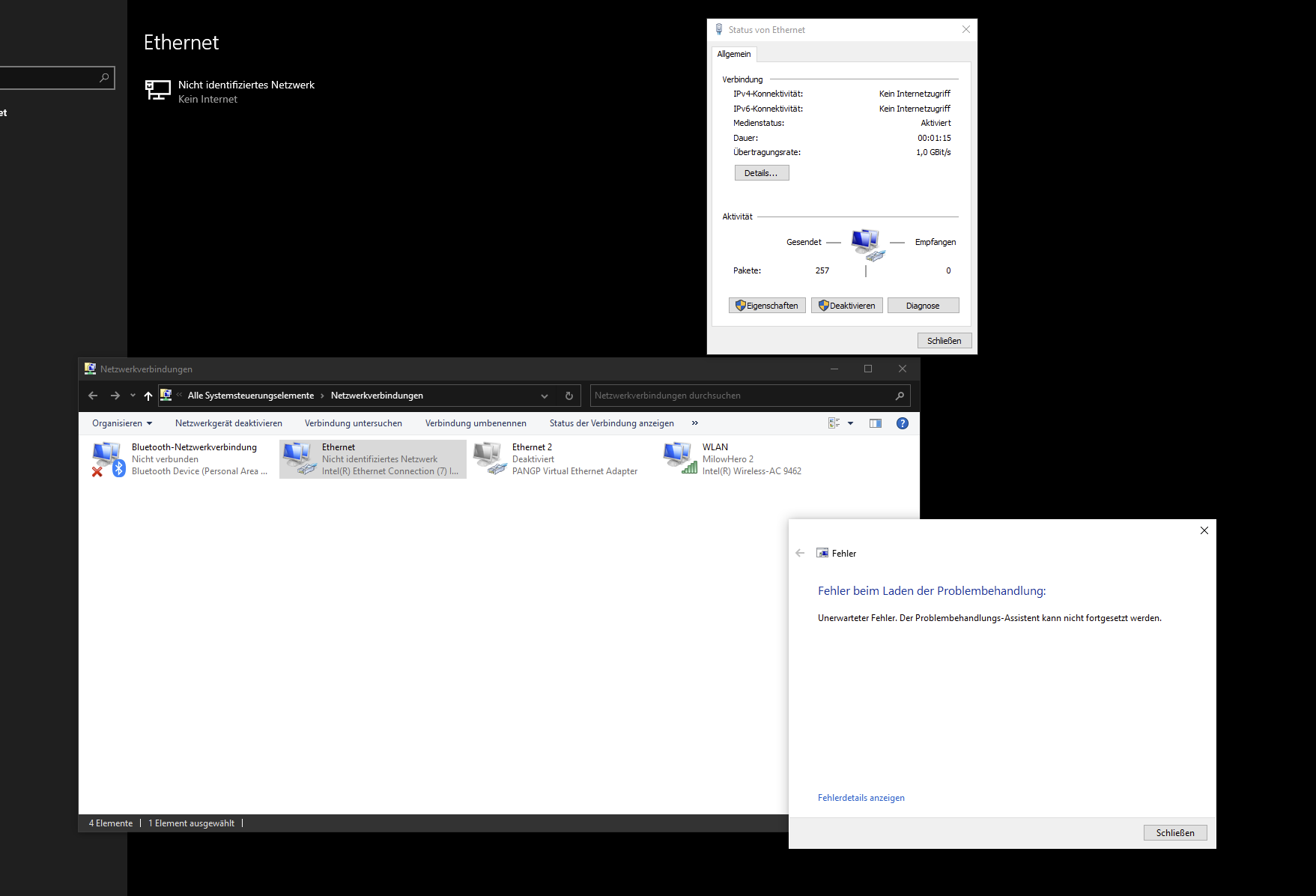

Ich habe noch Bedenken bei dem Adapter im Keller, denn beim Anschluss an dieses Devolo-Netzwerk findet man unter Windows dann Folgendes:
Da wird mir aber wohl nichts anderes übrig bleiben als den oberen Adapter zu tauschen und dann zu checken wie es läuft.
