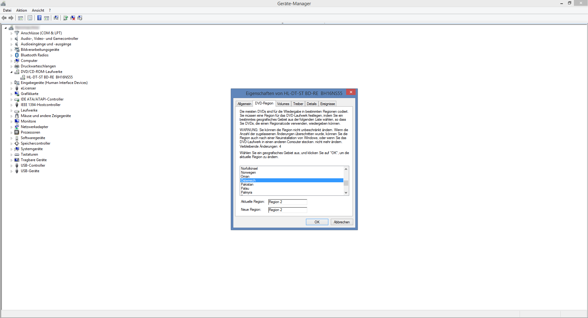

Das lässt sich, scheinbar auch unter Win10 noch immer, in den Eigenschaften des Laufwerks im Gerätemanager einstellen.
Ich konnte es wie du sagst, im Geräte-Manager finden und dort meine Region auswählen (siehe screen). Nun funktioniert endlich alles ohne Probleme :) .
Eine Frage hätte ich noch - man darf ja den Code nur 5 mal ändern. Aktuell habe ich den ja jetzt auf Österreich gestellt. Wird dies nun "gespeichert" oder geht dies zum Beispiel verloren, wenn ich Windows neu aufsetze oder mal kurz das Laufwerk ausbaue?

Nein einmal eingestellt bleibt das auch so bis du es wieder änderst, ein neuaufsetzen von Windows ändert daran nix! Selbst wenn du dann auf Linux wechselt ändert sich da nix, die Region wird im LW geändert. Und selbst wenn, es gibt genug Möglichkeiten selbst ein 5x gelocktes LW wieder umzustellen, da die aber Grauszone sind darfst die hie auf CB nicht nennen ... aber google ist dein Freund und Helfer!
