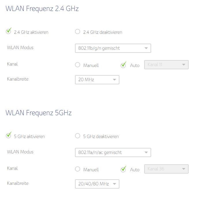

Habe mal ein Foto hochgeladen von meinen Wlan Einstellungen.
Welche Funkstandards unterstützen Router und Player? 2,4 und/oder 5 GHz? Welche Frequenzen und Bänder davon Infos siehe hier? Welche Protokolle (802.11a/b/g/n/ac)?
Verwendest du in deiner WLAN SSID ggf. Sonderzeichen oder hast die SSID mal versteckt/ausgeblendet in den Routereinstellungen?
WLAN SSID (WLAN Name) vielleicht versteckt? Oder vielleicht ein Sonderzeichen im WLAN-Namen, was beim Player ggf. Probleme macht und deswegen nicht angezeigt wird.
