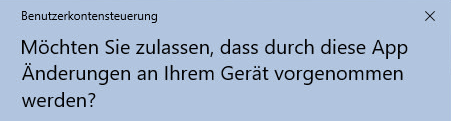

Dann würde ich die Einstellungen unter 'Starten und Wiederherstellen' überprüfen:
  1. Windows-Einstellungen oder die Windows-Suche öffnen.
  2. Im Textfeld nach 'Systemeinstellungen' suchen.
  3. 'Erweiterte Systemeinstellungen anzeigen' auswählen.
  4. Hat der Benutzer keine Administrationsrechte wird der zur Eingabe des Passworts des Administrators aufgefordert.
    Siehe Benutzerkontensteuerung (Windows 10) | Microsoft Docs
  5. Es wird der Dialog 'Systemeigenschaften' geöffnet.
  6. Unter 'Starten und Wiederherstellen' im Reiter 'Erweitert' die Schaltfläche 'Einstellungen' anklicken.
  7. Es wird der Dialog 'Starten und Wiederherstellen' geöffnet.
  8. Unter 'Systemfehler' die Einstellungen überprüfen - Sicherungsdatei.
